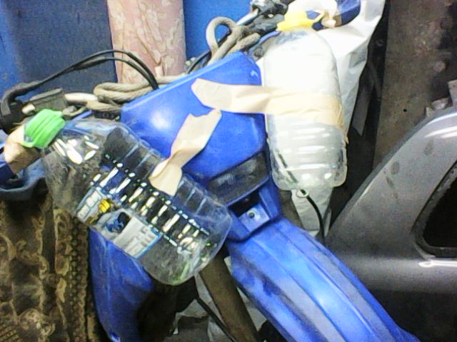

Здравствуйте всем. Весной будут покатушки. Багажник понятно, нужен. И рюкзак будет за спиной. И с запасом топлива хочется. Есть идея сшить сумку на перёд. Или какую ни будь лямочную конструкцию. Конечно эстетика пострадает, да мне это и не важно, лишь бы хватило обратно по буеракам доползти. Перевес на морде это плохо, а что делать, если нужно и груз и топливо. Мысль на фото. Прилепил на скотч. Руль крутится. Отговорите или предложите что - то простое.Прикрепленное изображение

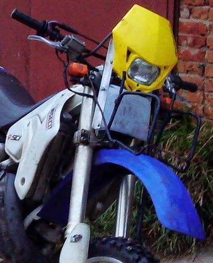

Варил багажник на место фары, крепится под болты траверс. Можно даже фару оставить на месте, правда если везешь груз, то свет будет заслонять, ну и стекло у меня расплавилось, когда палаткой прижал его. Канистры не возил так, но ничего не мешает, главное взять прочную канистру. Рулить практически не мешает.

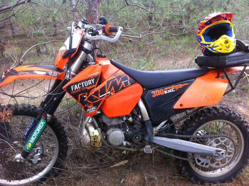

Перегруз на руле может быть критичным для управляемости. Я однажды не смог ехать даже по ровной дороге, нагрузив много на руль. Сразу начинается расколбас.

Ни в коем случае на руль больше 3 кг не вешать! Уж поверь опыту. И, учись на чужих ошибках.

Спасибо. Перегруз на руле по песку и жиже очень плохо. Остаётся вариант распределения груза с лёгкими и объёмными вещами спереди. Если рассматривать другой мопет, то к этому уже прилип, если честно. Да и регистрация не требуется. И по ДОПам резину жалко. А в дебри забраться, по сравнению с тем что ещё есть, этот у меня самый проходимый. Практически, если налегке, без всего, то валёжины по полметра в диаметре на ура и некоторые канавы прыжком. Сейчас в разработке проект защиты с отсеком под инструмент и прочее мелкое и тяжёлое. Или просто ящики съёмные на силовую алюминиевую защиту. Банки с топливом пойдут в сумку - штаны на дуге с лямками на раму, о чём писали в теме по перевозке груза на эндуро.
