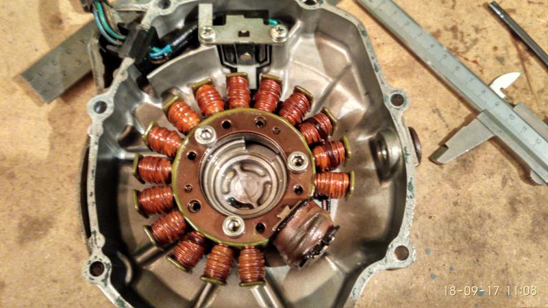

vezdexod007
сообщение 18.9.2017, 15:21
Сообщений: 107
Регистрация: 18.3.2017
Вставить ник Цитата Из: Шарья
Разобрал сегодня.
Вот такой у меня. На еВау, почему то не такие.
У меня 15 генераторных и одна зажигание.
Там 3 зажигание и 15 генераторных.
Они взаимо заменяемы или не будет работать? Если, например, от джебела подойдёт по размерам.
Изыскатель
сообщение 18.9.2017, 16:47
Сообщений: 1137
Регистрация: 16.2.2015
Мотоцикл: DR 250 SH 1992г.
Репутация:   25
Где грелся видно?
