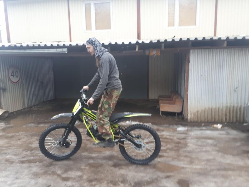

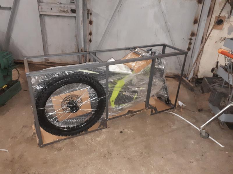

Вчера с 8 утра распаковывал и перебирал, а не собирал эту псевдо каву
Не люблю китайцев, пришлось взять, ноальтернатив особо нет.
Сделан весьма похабно, много допиливал, вычищал облой и грязь ( и это новый мопед из коробки). Смазки по факту не было, зато фиксатора резьбы везде с запасом налить смогли.
В обед уже тестировали:
Без шипов уже нечего делать - поставили старые дюбеля назад и саморезы на перед. Маятник очень широкий и цепь вынесена нормально, перья вилки тоже весьма широко разведены.
SUP успел на шипах кататься в лес, отзыв выше. С понедельника будем допиливал еще.

Выводы: пересобирать сразу после покупки! Мазать, закручивать, дорабатывать напильником.
Про мопед: геометрия отсутствует, но поддается доработке. Подвески нет, но аммортизаторы работают. Мотор слабоват, но можно подобрать звезды и поиграться (поменяться) с карбом.
В ближайших планах сдвинуть по-максимуму назад подножки и поменять звезды. Появится возможность уверенно поднимать на заднее и ползти в гору на 1-й передаче. Будет более триальная конфигурация.
Из приятного: сегодня упорно козлил. В итоге не только перебрасывал этот велосипед вокруг ноги, что умел и до этого, но и уверенно ездил вокруг этой ноги в вилли... пол-круга точно ))) На других мотах не получалось. И это при том, что у него нет сцепления!
