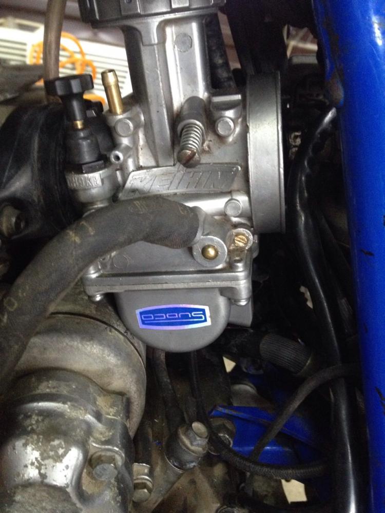

Доброго времени суток! Хочу поменять карб, подскажите какие еще карбы с каких мото подходят на др250с?И еще: в "мотобункере" в г.Артем предлагают ориг карб б/у за 7к. Есть ли смысл б/у карб брать? Какой вообще у него может быть ресурс? Сейчас вот такой стоит

Zimer Ставили от двухвального TM28, полет нормальный. С ... 18.9.2017, 16:47
nasorda Цитата(Zimer @ 18.9.2017, 13:47) Ставили ... 18.9.2017, 16:51
Zimer Цитата(nasorda @ 18.9.2017, 16:51) А можн... 18.9.2017, 18:37
Mr.remont111 Вот такой стоит.это же 32 ?
