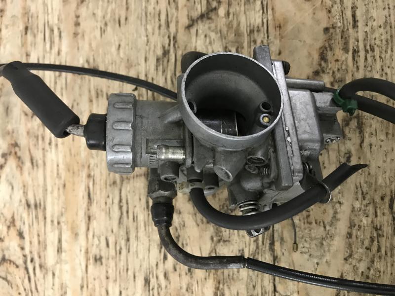

Всем привет ! Подскажите что это за карб такой, стоит на кавасаки кмх 200 . Хочу убрать тросик подсоса, как это сделать? Какой одинокий тросик газа поставить туда можно?) особо не ругайте, я новичок в этом) . Спасибо заранее!

mikuni vm26 (ток не китай, а оригинал).
чтобы убрать трос подсоса, надо заменить плунжер в сборе

То есть у меня vm 26?
Спасибо! А где взять этот плунжер ?

не. все же 26 карб. я правильно сказал.
там даже цифра 26 на диффузоре.

Ни чего я не понял ... можно в моем именно заменить тросик на плунжер ?
сообщение 10.10.2017, 14:14
Сообщений: 7799
в любом случае можно. просто плунжеры разные.
я прост помню, что на кмх ставились 26 карбы. и внешне он идентичен полностью.
но потом увидел цифру 38-9. есть mikuni v38-9. но он совсем другой.
а плунжер на ебее купить. 24-30 евро+ доставка
