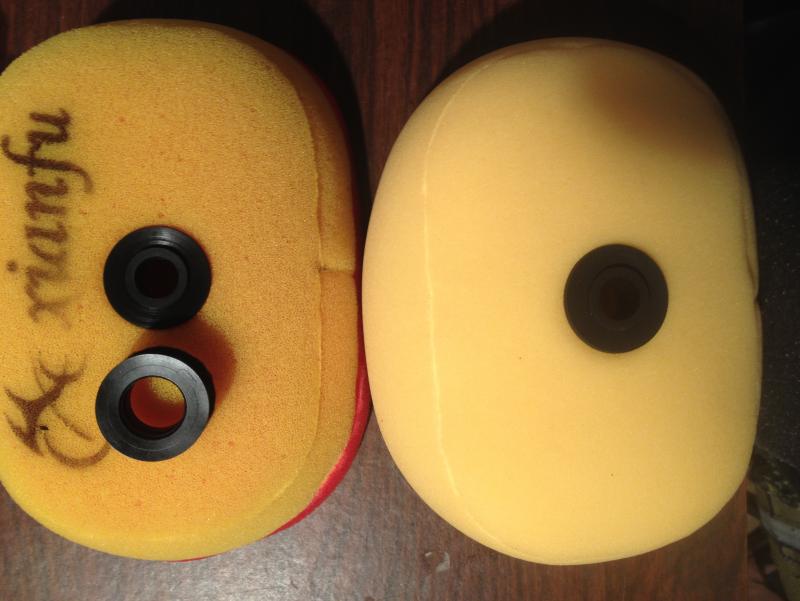

Купил второй с Али т.к. первый застирал до смерти. А потом еще подвернулся некий фильтр для ДР250 со скидкой. Вот фотка.
Пористость разная, размер разный но оба на каркас подходят. И ни у одного из них не подходит кольцо на каркас. Родное кольцо отдельно положил для примера.
KiselevAleksandr
сообщение 23.12.2017, 18:04
Сообщений: 1856
Регистрация: 6.11.2013
В чем проблема? Центральное кольцо родное оставь. Раздербань аккуратно дырку в поролоне и всего делов!
KPP
сообщение 24.12.2017, 11:37
Сообщений: 133
Регистрация: 13.7.2015
Мотоцикл: Djebel 250 XC
Да это я уже делал. Просто нытьё ))).
Кстати в родном кольцо было вклеено, а в остальных просто вставлено. Хорошо что в самом начале я его вместе с фильтром не выкинул.
