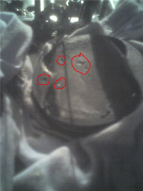

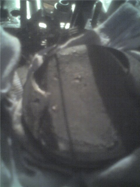

В общем попал на "небольшой" ремонтец - обломились впускные клапана (оба) и слегка досталось поршню (см. фото).
Составляю список необходимых запчастей: 1. Цепь ГРМ (раз уж залезли, то поменяю, пробег 40к) 2. Клапана впускные (2 шт.) + к ним пружинки, маслосъемные колпачки и дребедень (думаю, лучше всё это поменять на новое) Выпускные клапана у меня пропускают бензин, когда их "проливал", т.е. по идее тоже надо их изымать и притирать. Может и к выпускным заказать новые маслосъемные и пружинки? Что скажете по поводу поршня? Надо новый покупать? Если брать новый то и кольца менять? СтОит ли покупать поршень Wiseco (не намного дороже стоит) ?

Plus Плохо видно, но думаю поршень под замену - возможн... 7.9.2010, 12:44
BVB_berserk Цитата(Plus @ 7.9.2010, 13:44) Ставь кит ... 7.9.2010, 12:49
prokrust если даже оставишь этот поршень кольца все равно м... 7.9.2010, 14:07
BVB_berserk Цитата(prokrust @ 7.9.2010, 15:07) если д... 7.9.2010, 14:20![]() ![]() |
