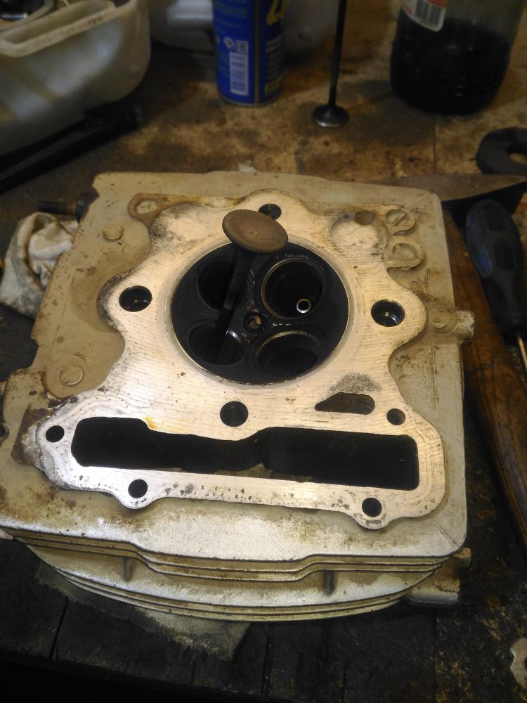

Мотоцикл: Honda xr 250 Baja
Сезон закрыт,грачи улетели.
Решил заняться ремонтом мотика.Что-то тяга пропала,ухудшилась динамика,упала максималка.Еще что-то стрекотало,стучало.Вопчем плохо работало.
Мот в гараж и во все тяжкие,а точнее дорогие.
Двиг снял с рамы и в разбор.

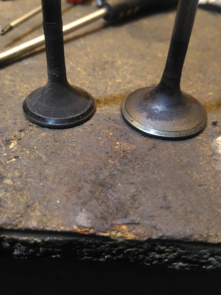

После снятия кл.крыжки увидал сожраный рокер(((.Цена запов приводит в ужас.Фотки попозжа.Ремонт только начался.Буду пополнять дописывать.

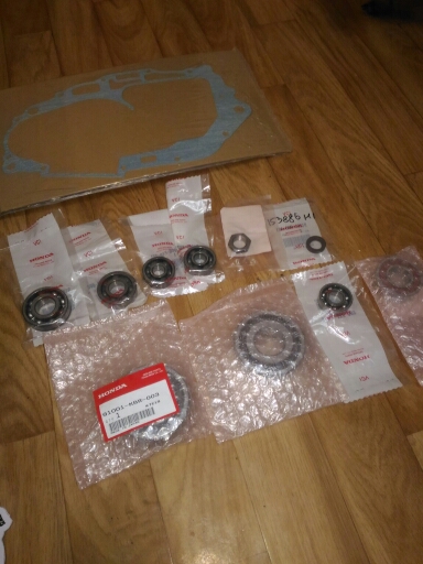

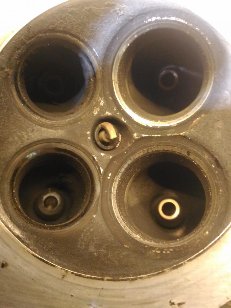

ГБЦ в ремонт отдал.Мойка,чистка,замена направляшек,прирезка седел,шлифовка клапанов и фрезеровка бошки 7600р.

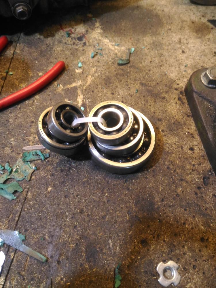

Подши для мотора жэсть.9900.Аналогов нету.Свои у них размеры.С пьяных узких глаз лепили они что ли.Комплект 9900 с доставкой.А это 2 подш.КВ,2 балансира и 4 в коробас.

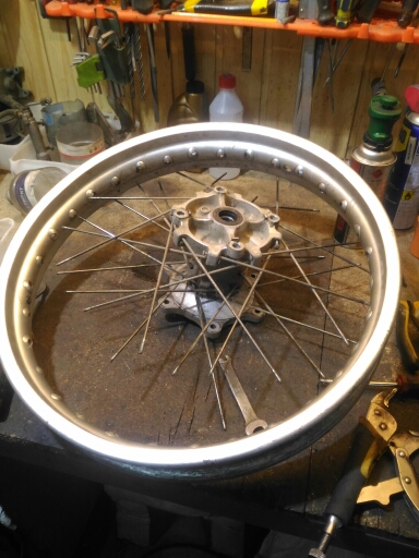

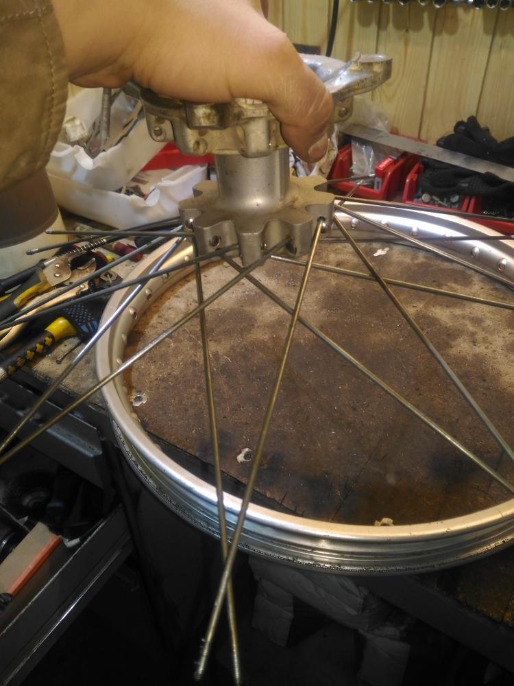

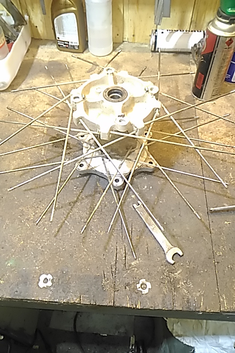

Паралельно разпицевал переднее кривое колесико.Три спицы сказали бздынь,одна была вырвана оанее и 2 не смог открутить.Заказал 10 спиц(250р.шт),месяц ожидания.Хочу обод и ступицу в порошек закатать,также хочу и заднее и маятник.

Опорные подшипники.Шумят.Да и почему нет если двиг разобран.

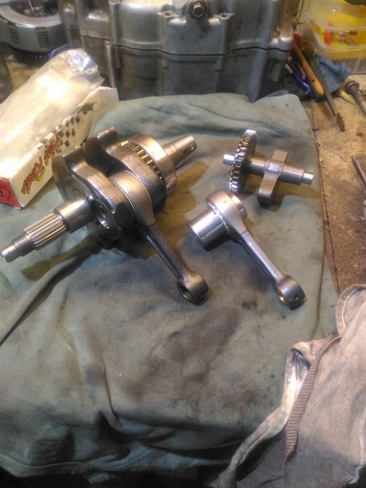

Колено вытащил,нужно померить люфт в НГШ и ВГШ и на центрах его покрутить.Может и перепресую,там более шатунная сборка есть.

Так возьми новый подш и видавший да прокрути в руке.
Да люфт небольшлй и осевой и радиальный.А везде по чуть-чуть(подш,НГШ,ВГШ) в сумме уже дадут ощютимый.
Менять или нет дело каждого.Я решил сменить.
Я не спец по ним,по этому и сменю.Хоть и серия подш.хорошая,но всеже.

Чистый
Не хотелось бы огорчать....но если хана коненным, то шатунному тоже.(
Новое колено, как шатл стоит, а перепресовать сборку, бывает и не перепересовать.

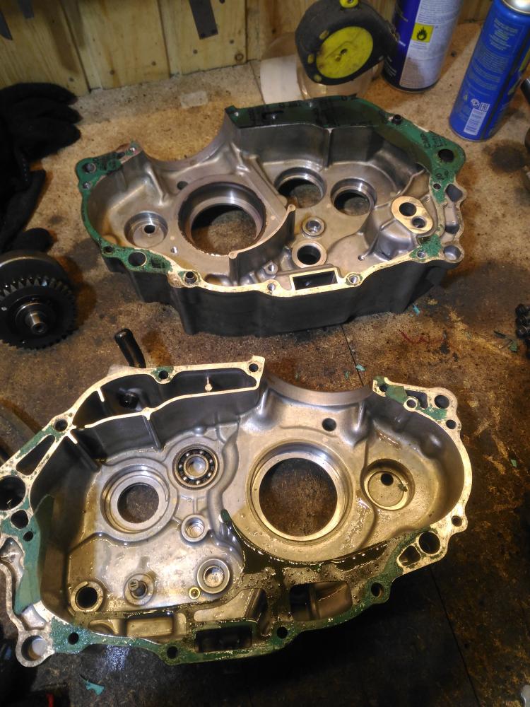

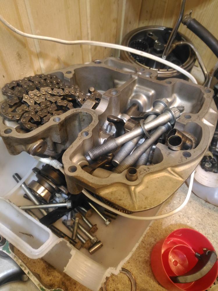

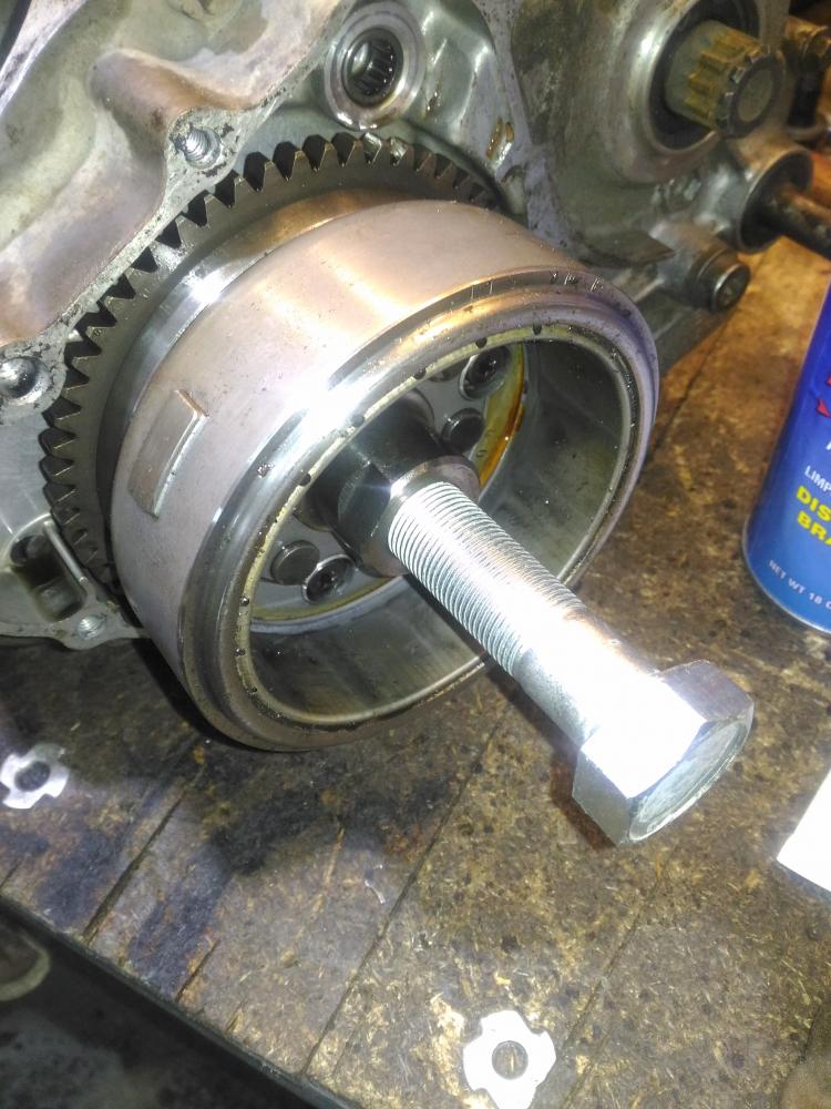

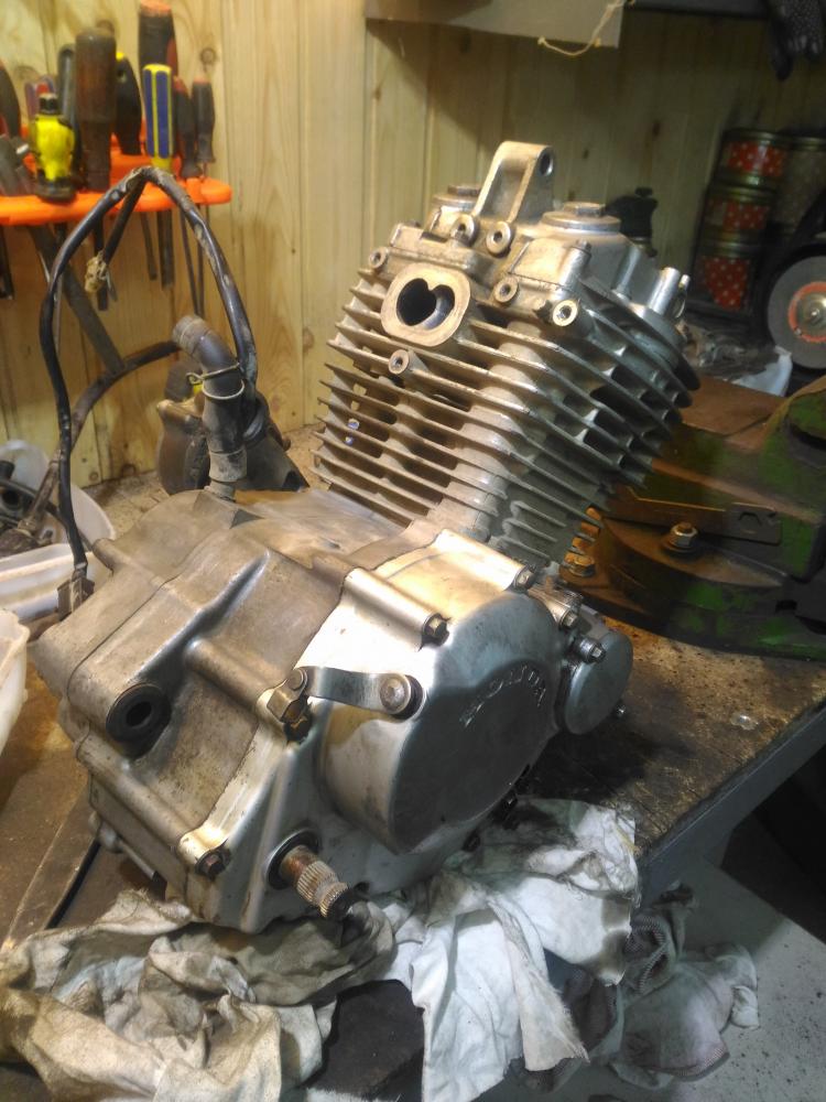

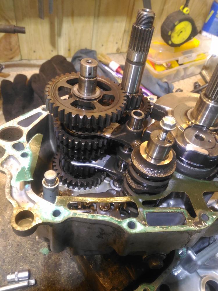

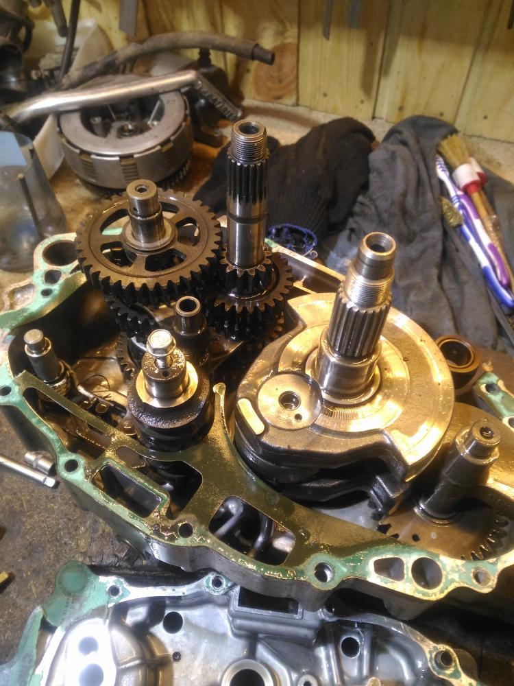

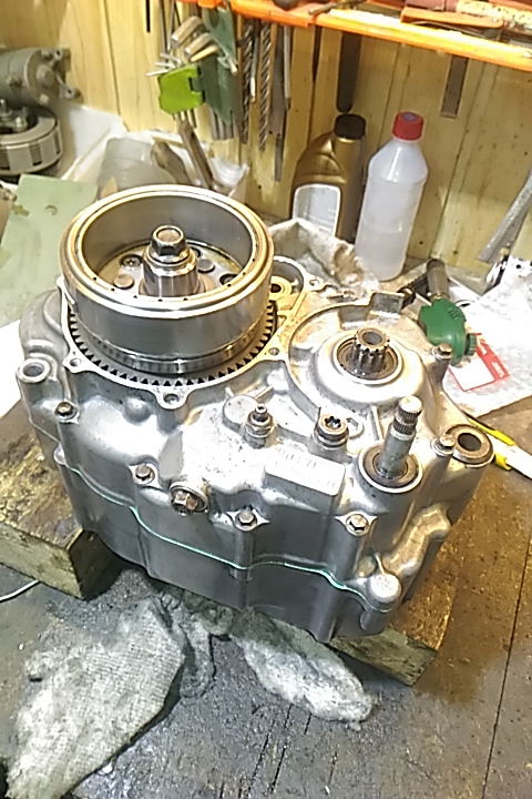

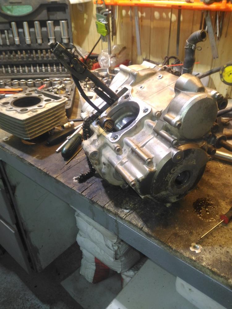

Снял двигло.
Приступил к разборке

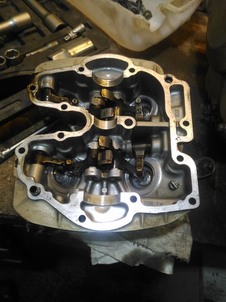

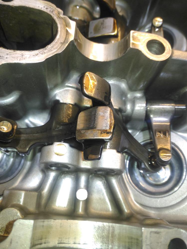

Видим скушаный рокер
Продолжаем вскрытие.

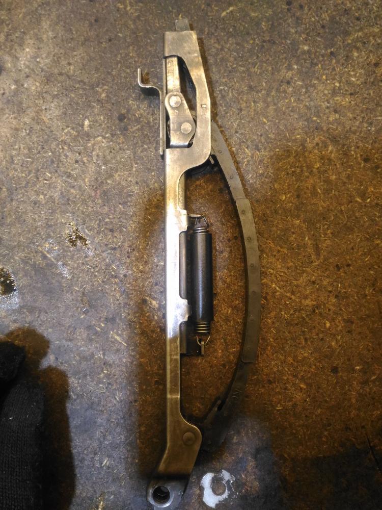

Крутил вертел я натяжитель в руках,так и не понял чему там изнашиваться.Звезды,да,цепка вытянется,но он цел и даже вроде как слайдер без борозд.Есть немножка выработка на ушках от пружины.Вот и все.
Буду менять.Гуру говорят менять.
сообщение 30.10.2017, 0:03
На моем хрюнделе, больше был изношен.)
Чистый
сообщение 30.10.2017, 0:07
Сообщений: 387
Регистрация: 29.9.2013
Вставить ник Цитата Из: СПб

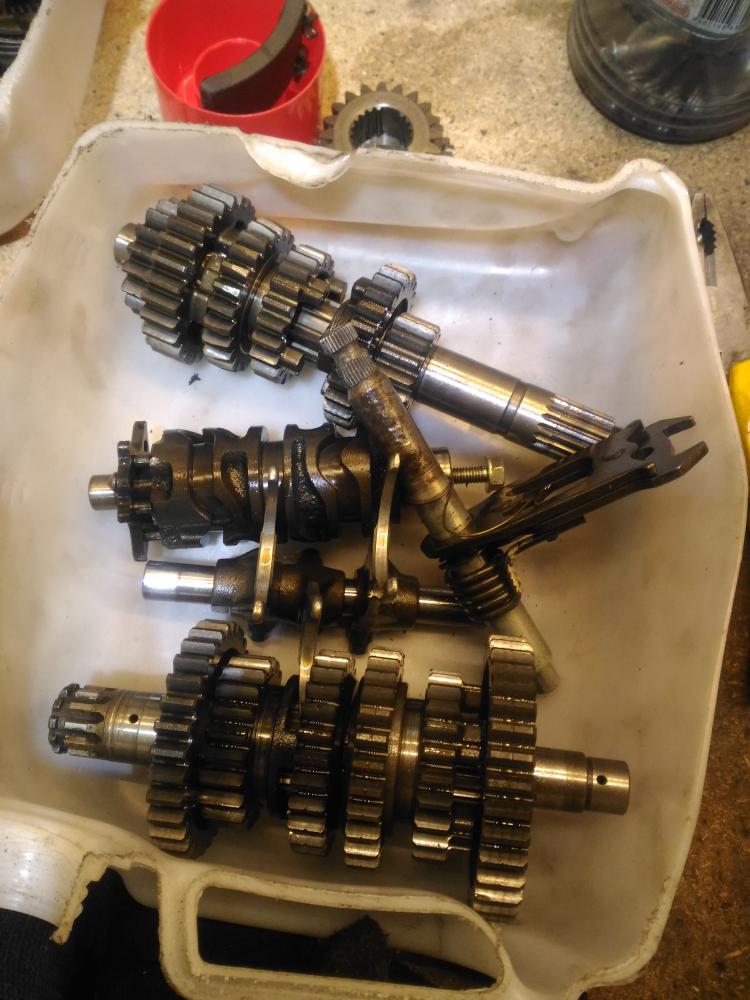

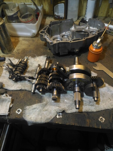

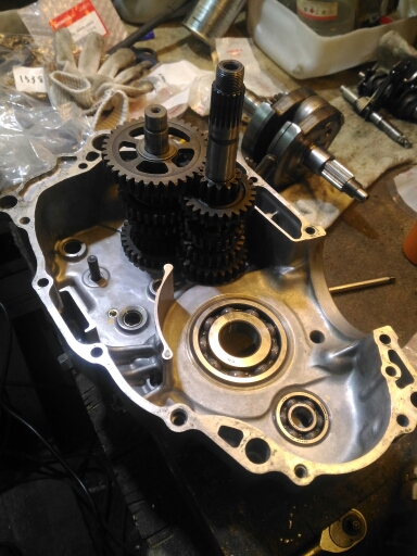

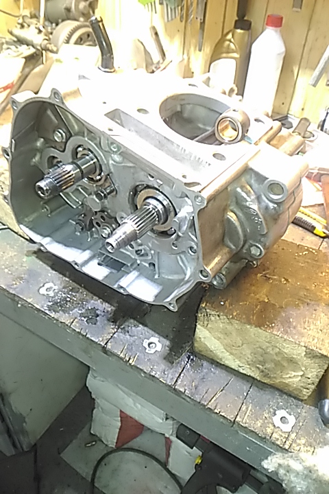

Двиг располовинил.
КВ достал но не промерял.Сборка шатунная есть может и не пригодится.
Ппдшипники выковырял.Но как говорил таких в наших магазах нету.

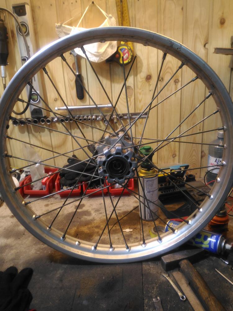

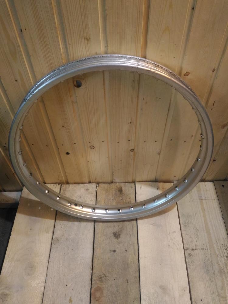

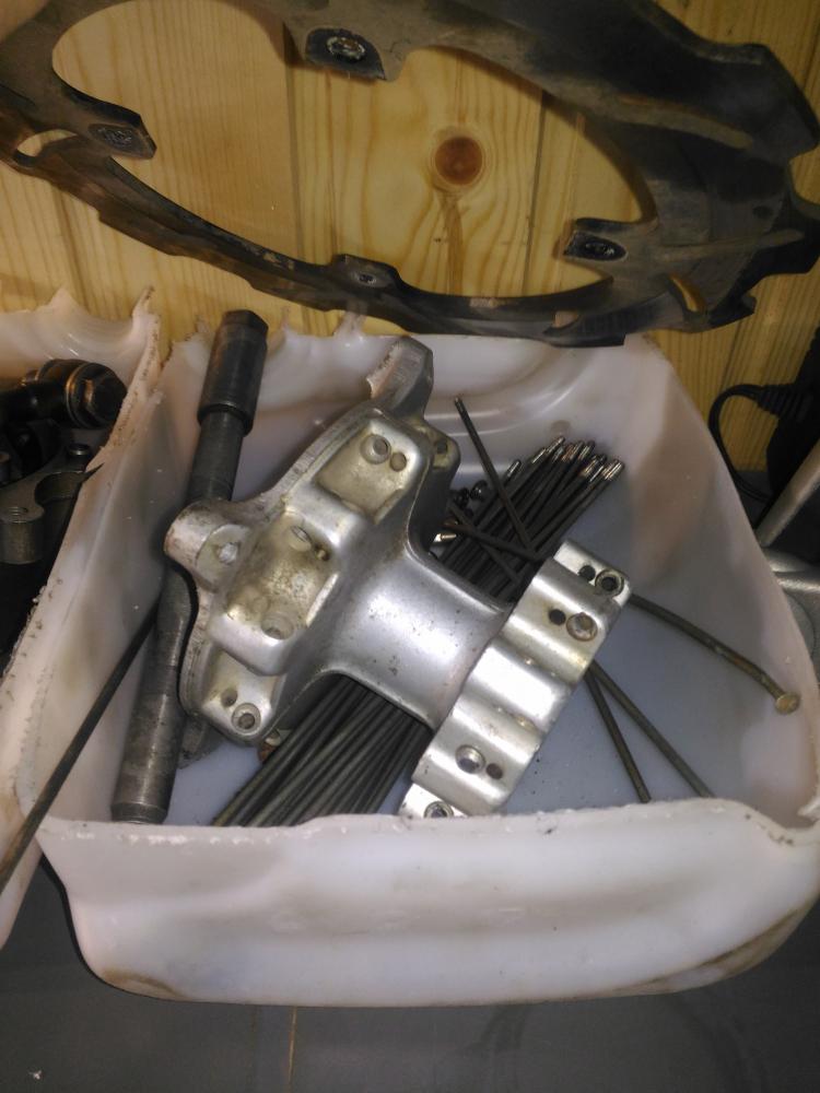

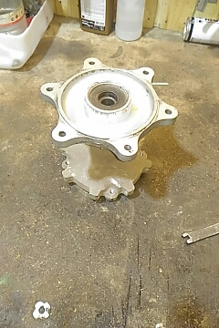

Да вот.Чем люминьку отмыть да так что бы как у кота фаберже блестело?
Красят ли картера в порошек?
Хочу колеса в порошек закатать.Ступицу да обод.

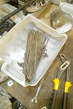

Одно расспицевал.Кривое было.
Ну и все по феншую по баночкам.

Кто что про Allballs подшипники скажет?
сообщение 1.11.2017, 2:06
Сообщений: 23408
Любые из любого магаза будут не хуже.

Репутация:   19
в двигатель не оригинальные подшипники я бы поостерёгся ставить.
Чистый
сообщение 1.11.2017, 10:13
Сообщений: 387
Да вот только не в любом магазине они есть.
