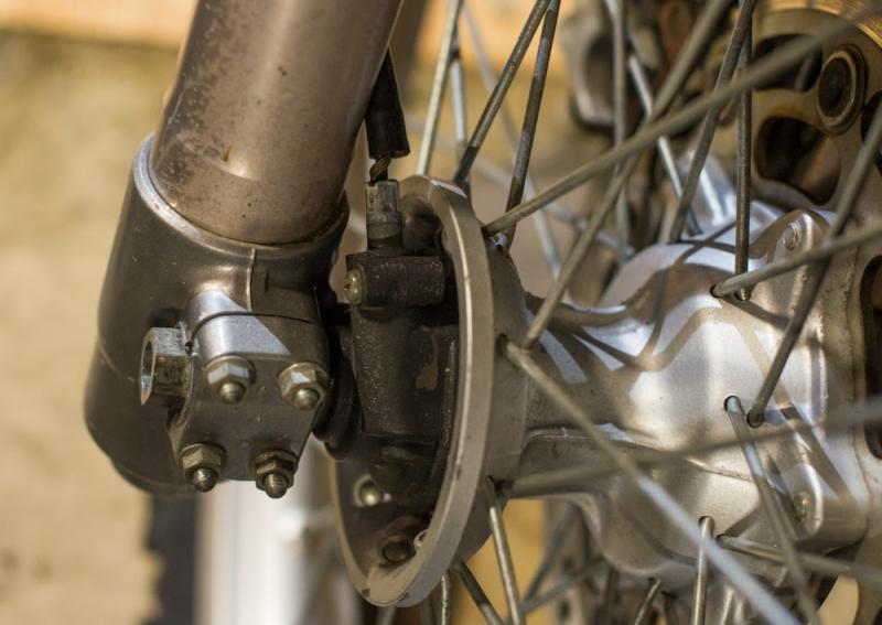

Привод спидометра всё. Скорость замерял, считая время от вешки до вешки. Примерно 115 крейсерская была

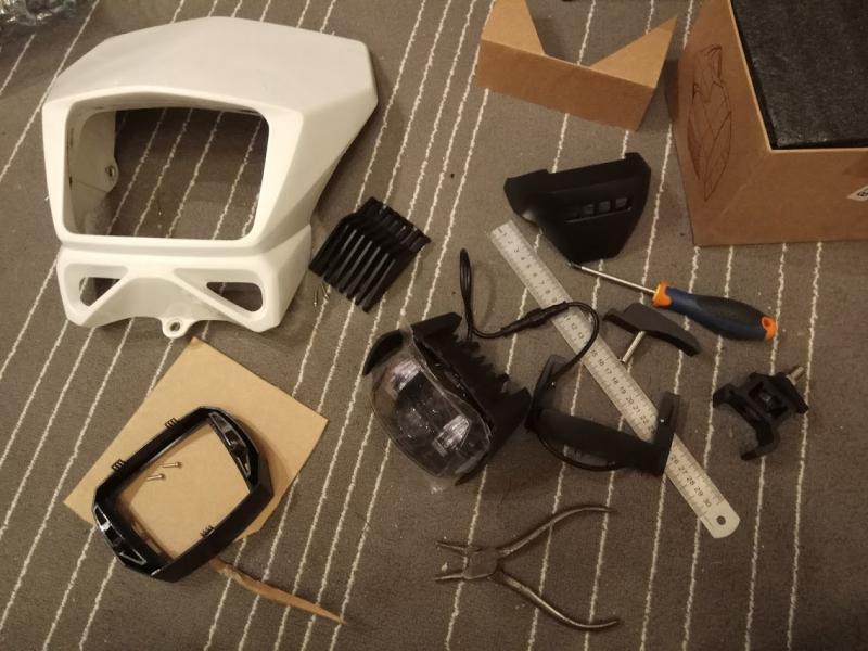

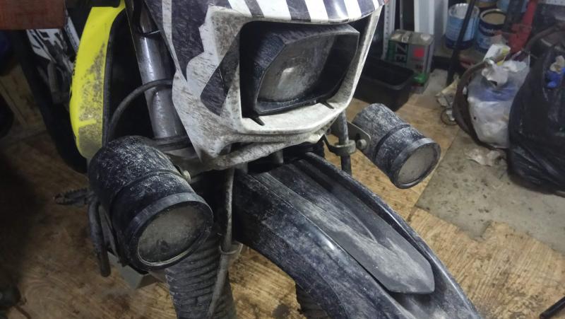

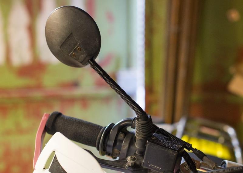

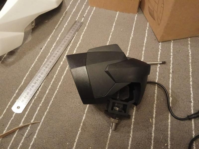

Китайское г-но однозначно заменить. Ничерта не видно

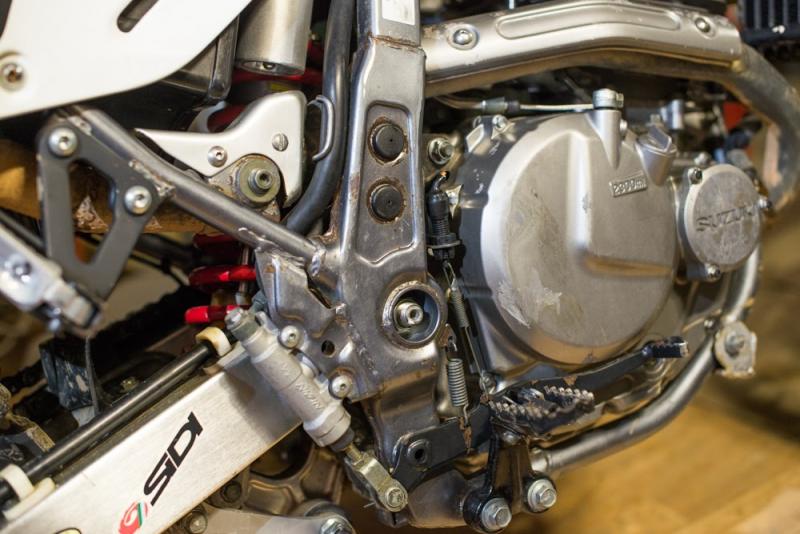

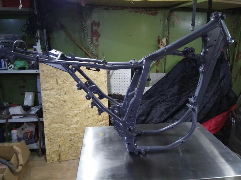

Состояние рамы и правой крышки

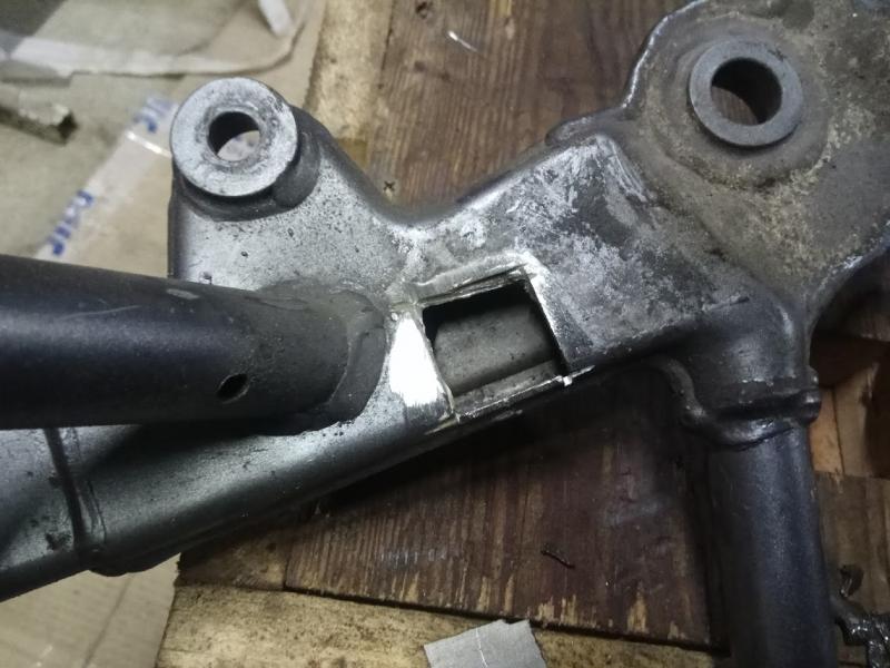

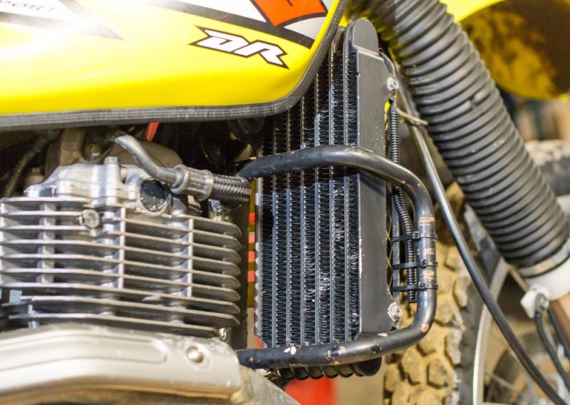

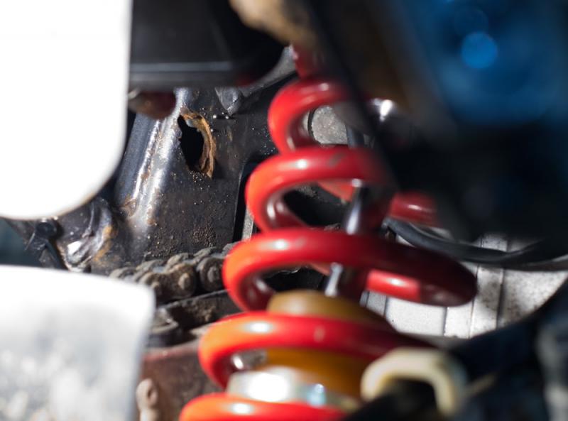

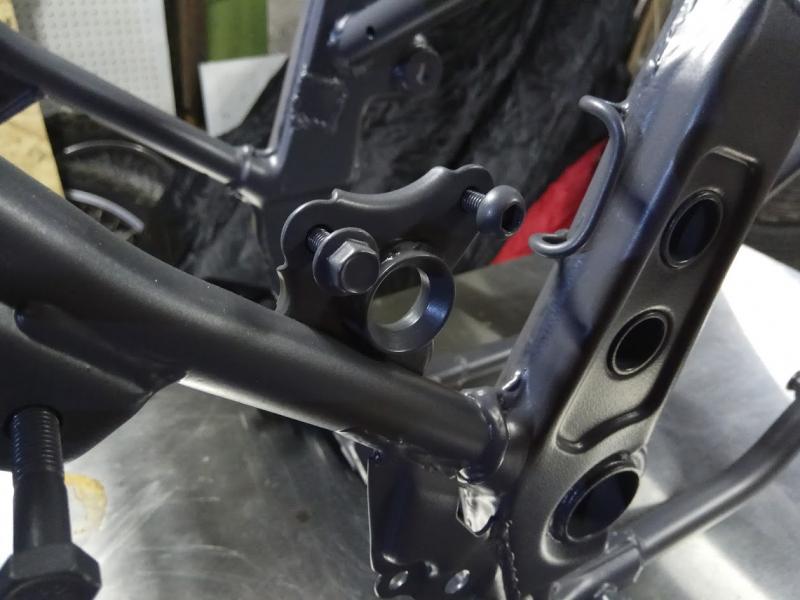

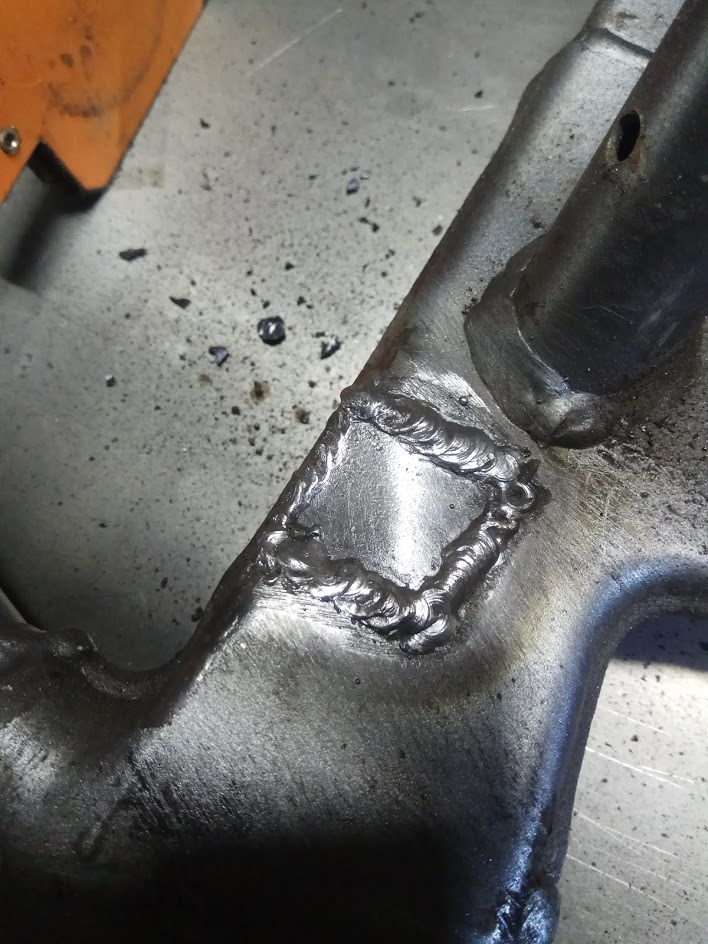

Нижнее крепление радиатора устало, поэтому он держится на стяжках. Нужно подварить ухо

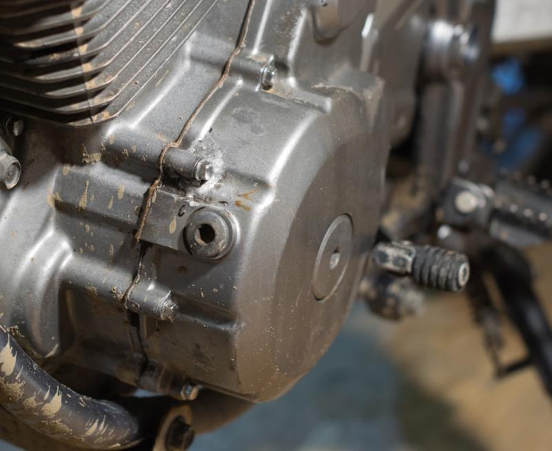

Левую крышку перетянули, и она лопнула. Запаяли. Ничего не потеет. Но в список поставил. Не в срочном порядке буду искать. Хочу всё целое

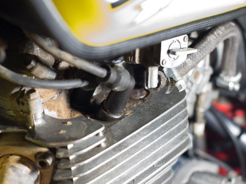

Клапанные крышки с добротным слоем герметика, но всё равно потеют. О-ринги заказал уже. 33 дня ждать )))

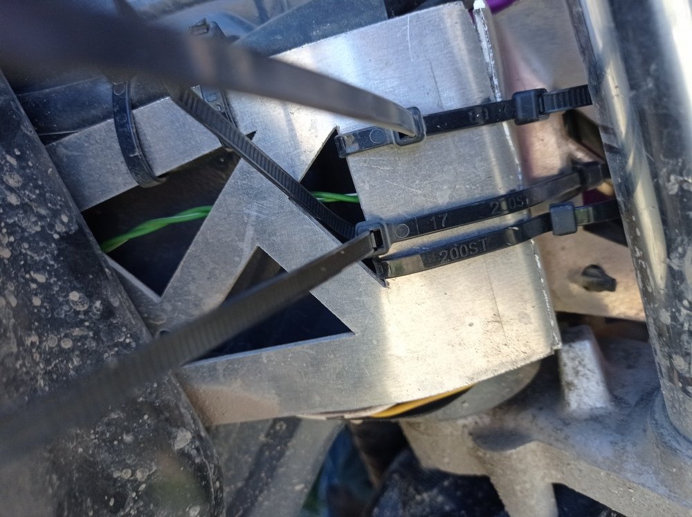

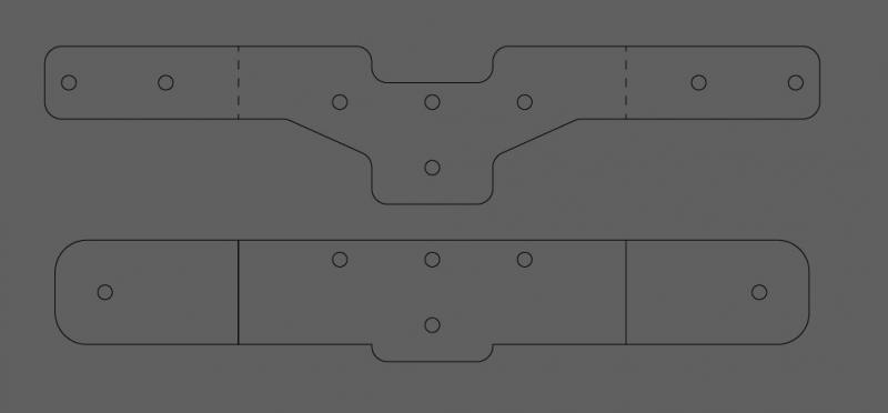

Наличествует перемычка из уголка. Лучше чем ничего, но буду делать алюминиевую лопату

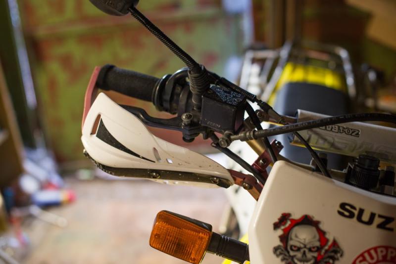

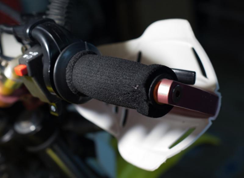

Вот эти мягкие ручки порадовали. Я такое впервые пользовал... Не так холодно, как резина или пластик, и вибрации нивелируются

- - dimag   у спидометра не привод, а тросик.... заменишь - и...   14.11.2017, 6:06

- - Huandi   Рама трескается из-за перетянутой цепи, судя по вс...   15.11.2017, 9:28

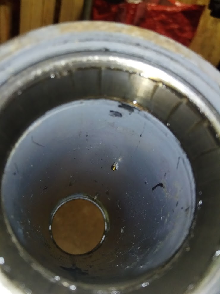

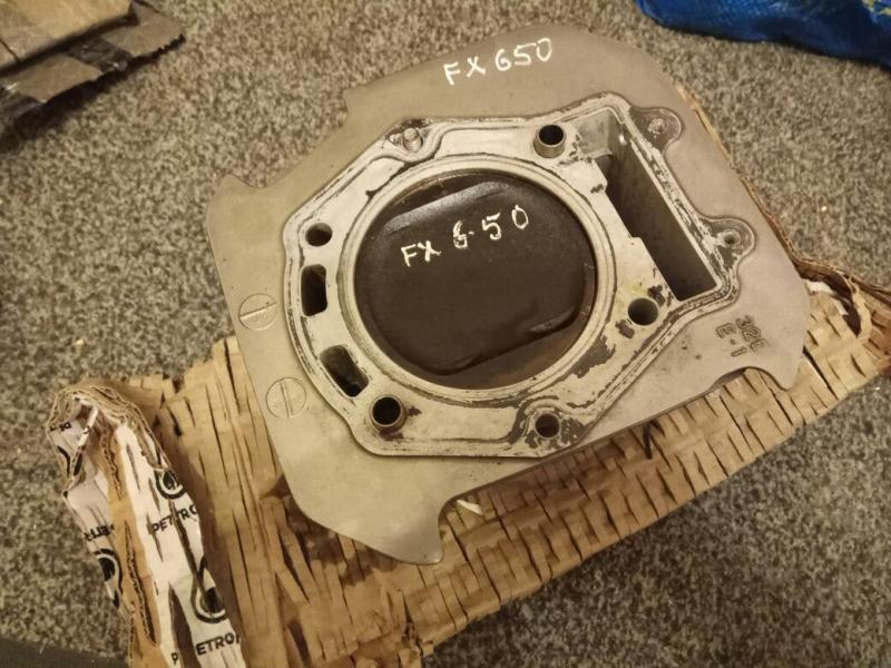

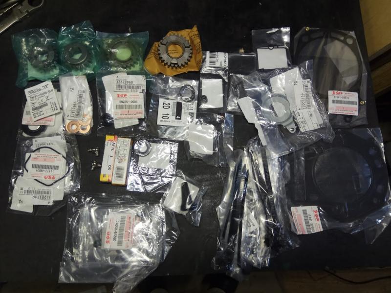

- - счастливый   Ну что... Выкроил время, осуществил первый продукт...   21.11.2017, 23:47
|- - Куб   Цитата(счастливый @ 21.11.2017, 23:47) По...   22.11.2017, 12:37
- - Huandi   Цитата(счастливый @ 22.11.2017, 1:47) Вот...   22.11.2017, 2:32
- - Lenny   Жесть ! Иногда когда пишут что при осмотре мот...   22.11.2017, 8:55
- - счастливый   Цитата(Huandi @ 21.11.2017, 23:32) Подсос...   22.11.2017, 9:47
- - serg   Цитата(счастливый @ 21.11.2017, 23:47) бу...   22.11.2017, 23:29
- - serg   Чтобы не захламлять тему про шестерни, пишу сюда. ...   23.11.2017, 20:52

- - счастливый   Цитата(Grek_RnD @ 26.11.2017, 12:35) Пере...   27.11.2017, 1:25
- - car-bon   Цитата(счастливый @ 27.11.2017, 8:25) Ска...   27.11.2017, 2:16
- - Huandi   Это явный обман со стороны продавца - мотор собрал...   27.11.2017, 5:20
- - Lenny   Да, если с КПП понятно что сборка лишь бы все рабо...   27.11.2017, 6:39
- - alite3000   да-а... попадос! Коленвал, распредвал хоть жив...   27.11.2017, 7:08
- - счастливый   Цитата(car-bon @ 26.11.2017, 23:16) ...   27.11.2017, 11:07
- - Huandi   Я покупал у Fridrich горшок под планируемые 790cc ...   27.11.2017, 12:35
- - Huandi   Цитата(koshey- @ 27.11.2017, 14:51) ...   27.11.2017, 15:03
