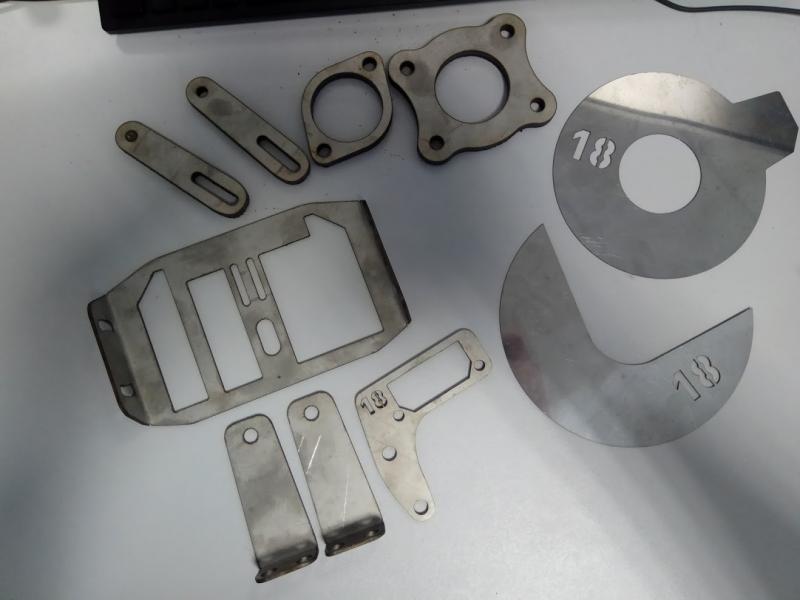

ну почти )))
Нарезали! Будет чем развлечься на выходных!

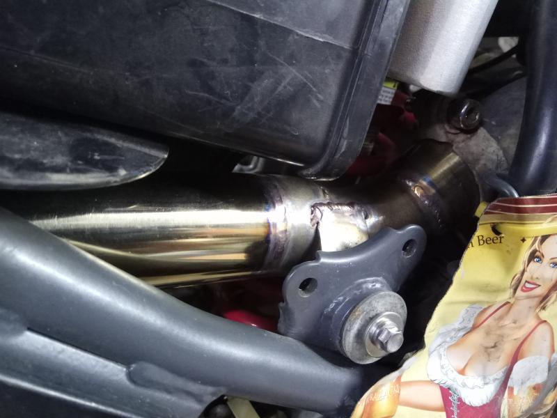

Хлопки на сбросе - причина на фото... Дыра в кудадыме, а именно пролюбленная шпилька и подсос воздуха. Хлопает на абсолютно любом 4т., даже на полтиннике.

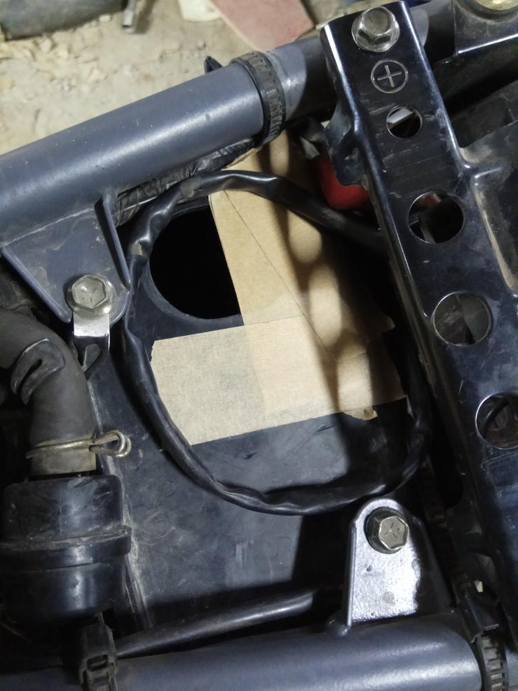

А вот причина переобогащения. Из-за этого долбанного глушителя я даже не услышал разницу в звуке, а газы хреначили прямо на цилиндр. Трындец, блин.

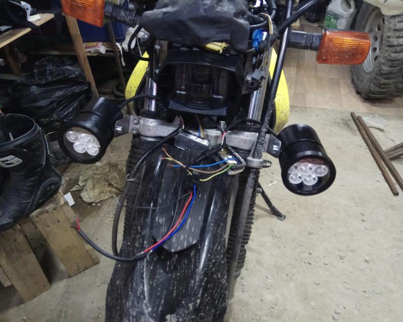

Поставил свет. Красота страшная!
Кронштейны тютелька в тютельку!
Положил мот набок, прямого контакта с поверхностью нет. Повезёт с колеёй - это будет другой разговор )))
Завтра подключу нормально проводку и настрою свет. Остался вопрос, чем заделать образовавшуюся щель в облицовке фары. Светодиодный прожектор меньше родной фары на пару сантиметров в каждом измерении. Думается вырезать из бампера чОрного внутреннюю окантовку. Ну или поролоном заделать, как родную фару.
Теперь главная фара - это только ближний свет. Линзованные светодиоды. Проверено на Стиде, лупят метров на 250-300 и имеют чёткую СТГ. Бралось год назад на Али. Боковые - это пара дальних из Воронежа. Слева с 10 градусами, справа 10*45, для лучшей заливки обочины. Светят не так далеко, как основной прожектор, но зато пучком без границы. Обязательно нужны, ибо ближний будет настроен со всем человеколюбием...

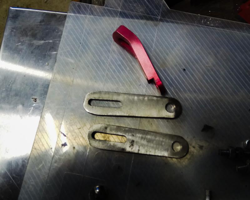

А вот с ремонтными пластинами защиты рычагов dice я промазал с размерами... Продолговатые отверстия должны быть 8мм, а не 6... Рассверлить это никак, сверло встаёт колом. Болгаркой не полезть, напильником - нервов не хватит. Короче, придётся переделывать...

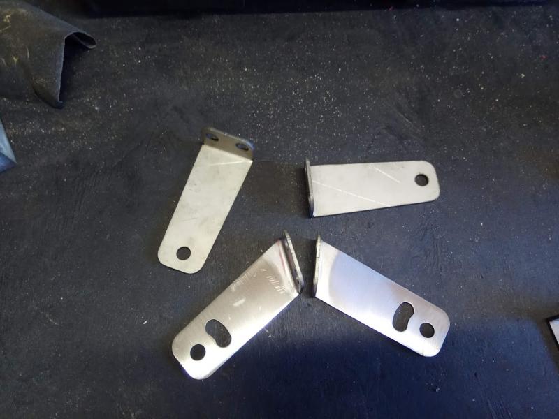

Мотоцикл: KLX300

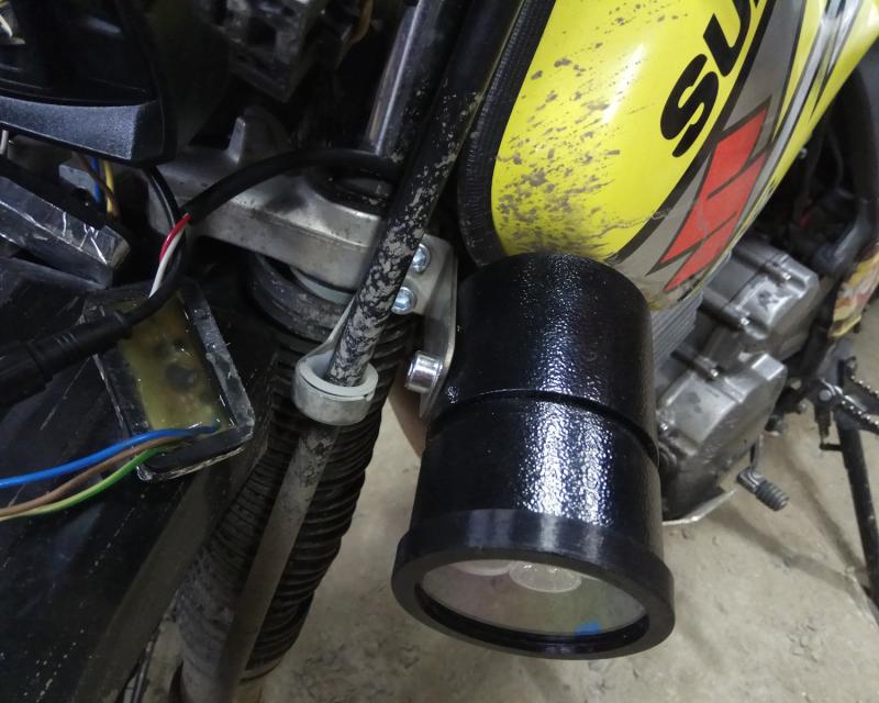

Боковые фонарики по любому разболтаются, т. к. 1 болт крепления и без резинки, при падении тоже будут гнутся на раз. У меня примерно такая же хрень, только с двумя точками крепления, хоть не болтаются. Но не смотря на недостатки снимать не хочу. Есть ссылка на фонари?

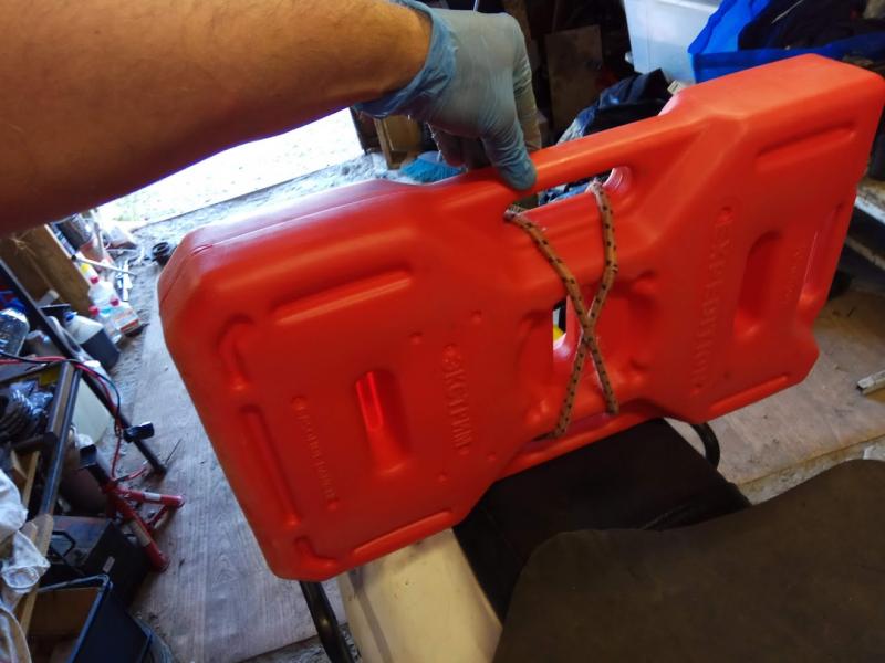

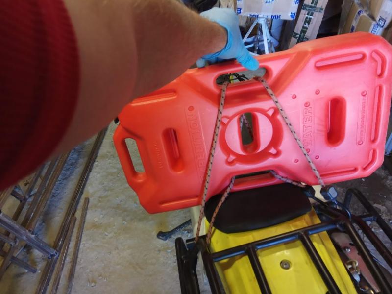

Особо доставила канистра. Это треш. Тулить её некуда, жертвовать целой боковой рамкой я не готов. Внутри (со стороны колеса) 10л канистру никак не разместить. На сумке уже ехал каремат, поэтому не придумал ничего лучше, как разместить канистру ПОД сумку. Короче, пока собрал тетрис на заправке, уже и ехать куда-либо расхотелось. Это была почти роковая ошибка. Весь этот бутерброд елозил только так и дико раздражал )))

А вот так я решил крепить канистру в будущем. Утяжка давит канистру назад и вниз, как раз на заднюю сумку, и препятствует сползанию вбок и вперёд.

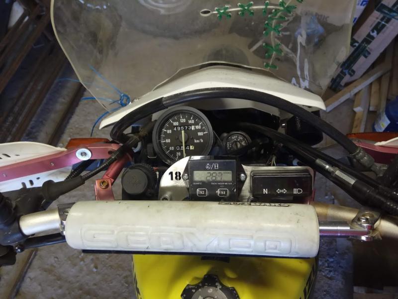

Заделал самую желанную штукенцию. Полка под приборы из нержи. Крепится прям к стойке теми же болтами. Наконец, не надо заглядывать за тросики газа, чтобы убедиться в нейтрали. И счётчик моточасов (он же тахометр во время работы двигателя) теперь перед глазами.
Кронштейны под дальний свет переделал, чтобы они не задирались наверх. После гиба стойка идёт параллельно дороге
Кстати, страшное забрало на первой фотке - это примерка стекла для понимания аэродинамики. В своё время нарвался на халяву от тов. lights, который отдавал треснутое.
Форма требуемого стекла понятна (нужно сантиметров на 10 нарастить ещё), ищу отрез поликарбоната по рекламщикам, или же плюну и закажу у китайских братьев

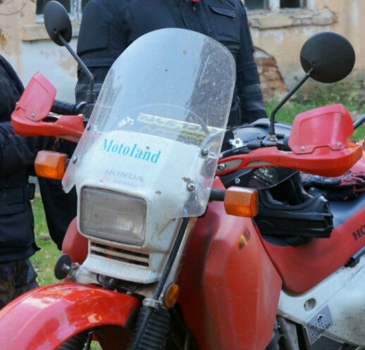

Стояло на хонде такое стекло,мягкое,гнётся и не царапается. Немного крепежь переделать.Покупал ещё за 350р 2 штуки. Лежит такое же новое,всё не могу заняться примострячить на DR. Возьму себя в руки и поставлю )))
То, что нужно! Но оно немного другое. Ссылки не сохранилось на стекло?
Kulibin
сообщение 6.6.2018, 13:31
Сообщение #288
Сообщений: 203
Регистрация: 28.9.2012
Вставить ник Цитата Из: Тверская обл.
Мотоцикл: BMW R1150GS
Они продовались тогда в любом магазе,где торговали китайскими мопедами и скутерами. Оно не другое,оно такое же,только у меня с надписью а у тебя нет. Буду в гараже сегодня,сфотаю.
счастливый
сообщение 6.6.2018, 13:38
Сообщение #289
Сообщений: 276
Регистрация: 13.11.2017
Ты форму правил?
Оно просто по форме более округлое.
Kulibin
сообщение 6.6.2018, 22:10
Сообщение #290
Сообщений: 203
Феном немного строительным погрел и подогнул как надо.

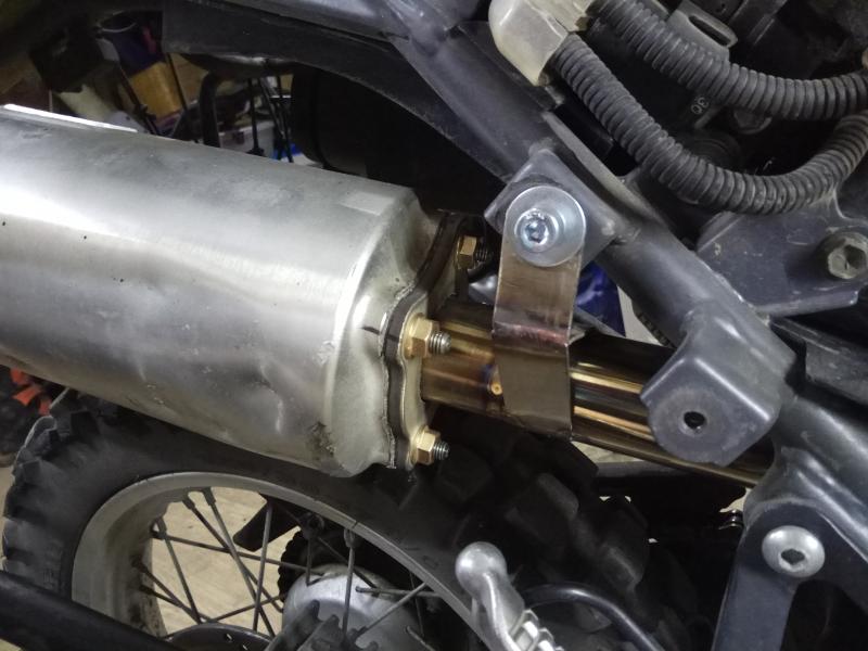

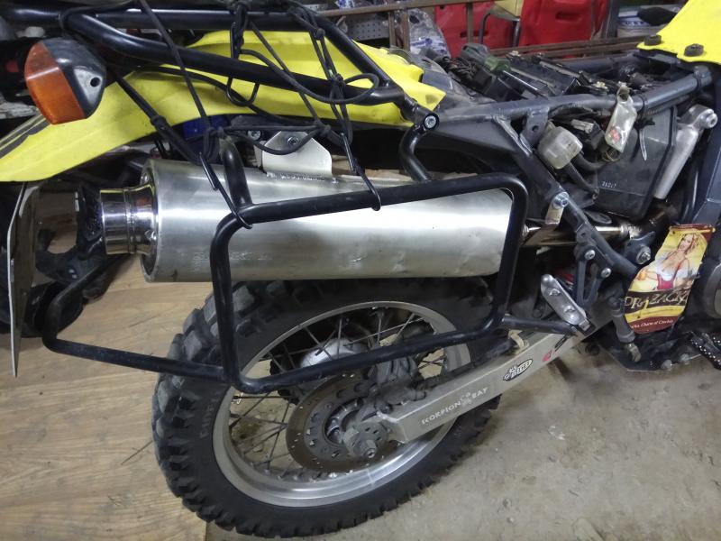

Завершена самая ожидаемая и наиболее вызывавшая вопросы доработка: установка глушителя от 750 Джиксера.
Не нарадуюсь. Нержавейка 43 мм.
Всё настолько аккуратно, что я ж танцевать хочу от радости.
Порешили, что не стоит заменять весь выпуск, дабы не портить подпор на выходе из головы. Поэтому пристыковались к родной трубе. Но теперь не midpipe входит в headpipe, а наоборот. Так вроде как будет меньше сопротивление.
Моментально обеднилась смесь, причём конкретно. Чтобы доехать до гаража, пришлось заклеить малярным скотчем почти половину сечения отверстия воздухана (неделю назад я снял шнорк в нервной борьбе с переобогащением). Когда прёшь на скорости, всё равно беднит. Не едет, короче. Буду возвращать уровень в поплавковой камере (понижал довольно существенно) и поднимать иглу (опускал на одно деление). И наверное (гулять - так гулять), проделаю ещё одно отверстие в слайдере и даже укорочу пружинку (но это не точно)
Когда настрою смесь - запишу видео. До замены глушителя записал звук родного.
Но звук - сказка. Бубубу басовито-достойное и в меру громкий на ходу. Цель достигнута!

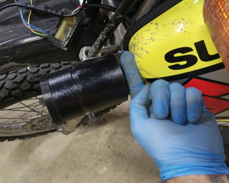

Отрегулировал карб играючи. Поднял уровень (13,8 вместо стоковых 14,7), вернул иглу на середину, и, чтобы жизнь была ещё интереснее, просверлил ещё одно отверстие в слайдере (пружину чикать не поднялась рука).
Упросил токаря выточить винт качества, ибо заколебался корячиться с битами, обжигаясь о цилиндр.
Промазал с высотой винта на 1,5 мм, но хорошо, что латунь, подпилил ручку надфилем.

Есть все шансы растрескивания и потери номера с таким креплением.
Так точно. Смотрю на него с прищуром подозрения.
Буду резать/гнуть крепление из нержи. Алюминий тут не помощник.
