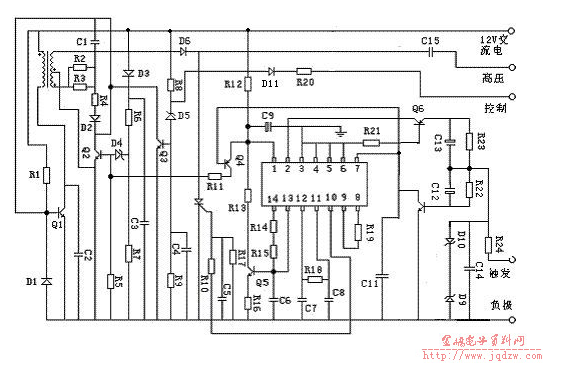

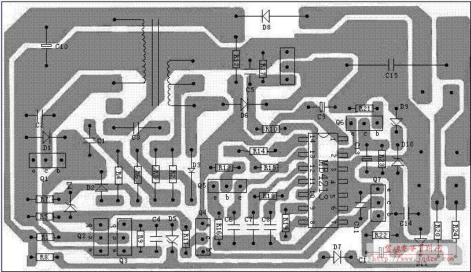

Как раз именно этот коммутатор судзуки джебел (раннего образца)Ничего там умного нет.Просто растянут угол смещения фазы(за счет отдельного индуктивного датчика) УОЗ.На солько стабильней работа от этого на малых оборотах сказать однозначно нельзя.Так как осциллогаммы это очень субъективное графическое значение которое будет поддерживать только одно условие (работу коммутатора в данной частоте диапазона)но не целую работу устройства ,кстати на приблизительной частоте оборотов к 5000 тыс.(может это связанно с конкретным индивидуумом)если не изменить входное сопротивление компаратора отвечающего за угол смещения ,то оно начинает закрываться.(что то типа отсечки.)(И уж совсем морально не этично сравнивать мало знакомое вам устройство с умственными способностями совсем незнакомого вам собеседника (может альтернативно нетрадиционно представивши взгляд на тему работы устройства (Микропроцессорная система контроля коммутации искрообразования) :-) .
А по 670 (что на мой взгляд. работает стабильнее подключение имеется.
https://youtu.be/kXgR5quXjCY
П.С блочек этот своеобразный черный ящик.Для человека мало знакомого с электрооборудованием мотоцикла это вообще черная дыра.С конским ценником.При всем при этотм если активно не помогать этой коробочке сдохнуть пораньше ,то сама она прослужит довольно долго.Сколько (я не астролог предсказатель и не терапевт,скорее хирург) А вот проверить наглядно что ты собираешься купить,и нужно ли вообще его покупать Независимо от всей проводки мотоцикла (и независимо от мота вообще)Тема вполне нормальная и должна иметь право на жизнь.
