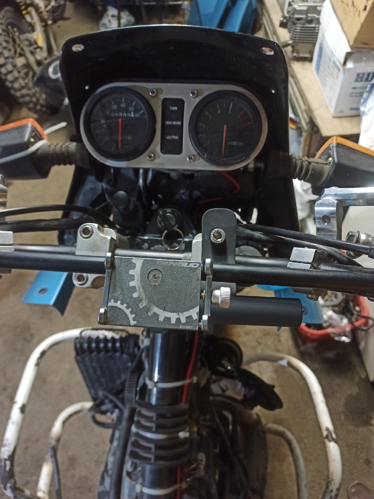

Когда то год с лишним назад выбирая себе мопед хотел себе африку или др650 но африка отпала из за своей конской (320-380к) цены а др650... просто я увидел вжухатель 250 и понял- вот оно.
Стоит отметить- перемешивать грязь в лесу все таки иногда хотелось.
И вот, однажды сидя вечером за компьютером совершенно случайно наткнулся на объявление (в видео на ютубе) о продаже сего чуда по очень привлекательной для меня цене.
На следующий день запросил фото документов, более подробные фотографии (все таки ехать было 550км в одну сторону) и после распросов было принято решение ехать, забирать.
Сильно в людей не верю, но дядька в свои 55 лет внушал доверие. То что он мне рассказал по телефону- на самом деле так и оказалось. Ну кроме разве что того- что подшипники в переднем колесе люфтили.
Бонусом достался полный набор прокладок мотора, и выхлоп от gsx-r1000. Отвез в тк, получил, сфоткал- создал тему biggrin.gif
Пришлось купить новую батарейку, и комплект цепь + звезды.
Надеюсь кому нить интересен старичок (мотоцикл). Теперь беспонтовые, темные фотки и видео. Ибо в гараже очень темно.

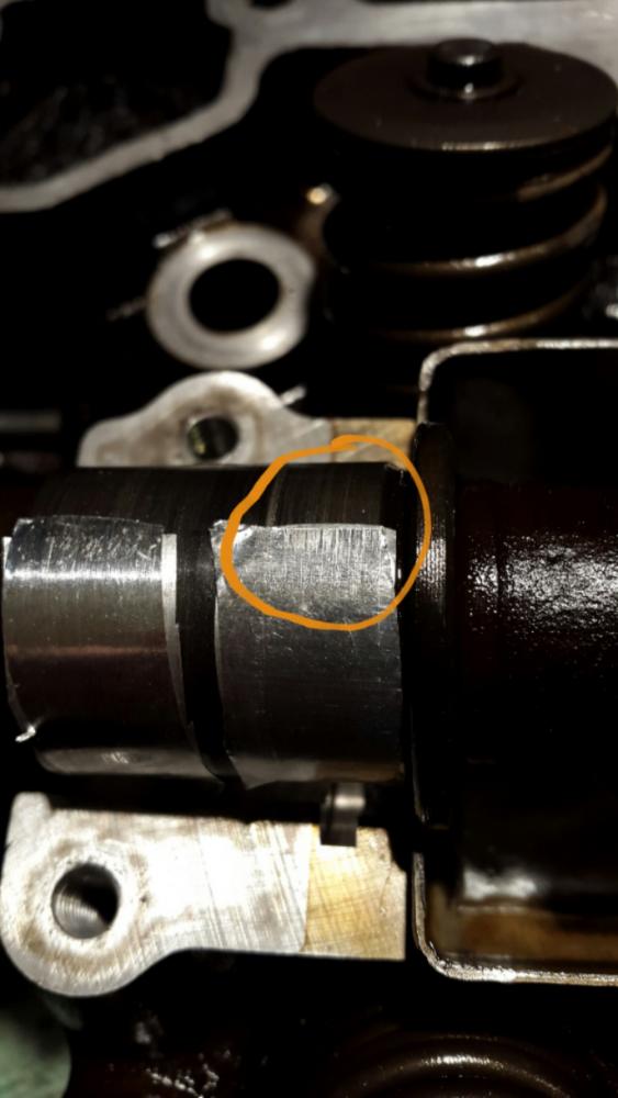

- - Rico   И так- сегодня снял клапанную крышку, левую крышку...   13.12.2017, 21:46
- - zeiss   Это же остатки сепаратора от какого-то подшибника....   13.12.2017, 22:06
|- - Rico   Цитата(zeiss @ 14.12.2017, 0:06) Это же о...   13.12.2017, 22:15
|- - Lenny   Цитата(Rico @ 13.12.2017, 19:15) Точно, д...   13.12.2017, 22:39
- - BETEP555   я представляю себе грохот двигателя, в котором раз...   14.12.2017, 2:11

- - Frig@te   Я рокеры не изношенные разве? По фото кажется, что...   14.12.2017, 19:57
|- - Rico   Цитата(Frig@te @ 14.12.2017, 21:57) Я рок...   14.12.2017, 19:59
|- - Frig@te   Цитата(Rico @ 14.12.2017, 19:59) Рокеры и...   14.12.2017, 20:50
|- - Rico   Цитата(Frig@te @ 14.12.2017, 22:50) Если ...   14.12.2017, 22:05
|- - Lenny   Цитата(Rico @ 14.12.2017, 19:05) Наверно ...   14.12.2017, 23:20
|- - plastilinko   Цитата(Rico @ 14.12.2017, 22:05) Сегодня ...   15.12.2017, 14:13
|- - Rico   Цитата(plastilinko @ 15.12.2017, 16:13) К...   15.12.2017, 14:36
|- - plastilinko   Цитата(Rico @ 15.12.2017, 14:36) По идее ...   15.12.2017, 15:01
|- - Frig@te   Цитата(Rico @ 15.12.2017, 14:36) Благодар...   15.12.2017, 16:43
|- - plastilinko   Цитата(Frig@te @ 15.12.2017, 16:43) мот с...   15.12.2017, 16:48
|- - Frig@te   Цитата(plastilinko @ 15.12.2017, 16:48) Н...   15.12.2017, 16:52
|- - plastilinko   Цитата(Frig@te @ 15.12.2017, 16:52) 70км ...   15.12.2017, 17:13
|- - Frig@te   Цитата(plastilinko @ 15.12.2017, 17:13) Т...   15.12.2017, 17:27
|- - plastilinko   Цитата(Frig@te @ 15.12.2017, 17:25) У мен...   15.12.2017, 17:28
|- - Frig@te   Цитата(plastilinko @ 15.12.2017, 17:28) н...   15.12.2017, 17:31
- - Gogi63   фотки плохие, износа не видно. рокера снять и фото...   14.12.2017, 20:47
- - Frig@te   Рокеры должны быть выпуклые. Если кулачки на них в...   15.12.2017, 10:28
|- - Rico   Цитата(zeiss @ 14.12.2017, 19:24) У парня...   15.12.2017, 11:20
|- - Lenny   Цитата(Frig@te @ 15.12.2017, 7:28) Распре...   15.12.2017, 17:20
- - Frig@te   Сфоткай рокеры сбоку.   15.12.2017, 12:35
- - Frig@te   Я бы колол и дефектовал весь мотор. Сколько сюрпри...   15.12.2017, 14:33

- - Gogi63   Если есть задиры, то значит в масло попадали тверд...   15.12.2017, 16:25

- - Rico   Снял распред. Под ним обнаружил несколько маленьки...   15.12.2017, 18:24
- - plastilinko   Вот это уже задиры пошли, одно не понятно - почему...   15.12.2017, 18:27
- - Huandi   Там и другой вал сверху тоже бьет.   15.12.2017, 21:09
|- - Frig@te   Цитата(Huandi @ 15.12.2017, 21:09) Там и ...   15.12.2017, 21:19
- - Rico   Хотя бы горшок без задиров.   15.12.2017, 22:40
|- - Gogi63   Цитата(Rico @ 15.12.2017, 19:40) Хотя бы ...   15.12.2017, 23:02
|- - Rico   Цитата(Gogi63 @ 16.12.2017, 0:58) Ну, есл...   15.12.2017, 23:03
- - миня маслов   Цилиндр вроде живой (по фото так сказать сложно)но...   15.12.2017, 22:45
- - Lenny   Ну его и расточить недолго. Этож не никасиль. По п...   15.12.2017, 22:53
- - Leksey   Gogi63 злится, что ты на его форум не пришел. Ну с...   16.12.2017, 8:50
