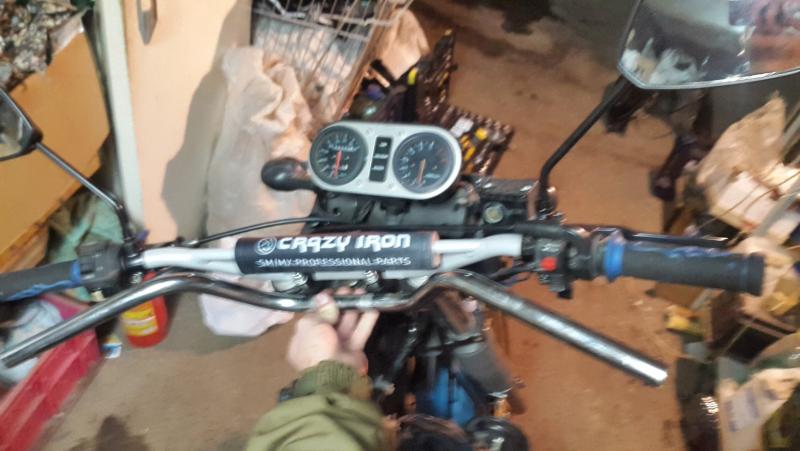

Купил руль по скидке за 1500. Немного прогадал с загибом ручек но я думаю не критично.

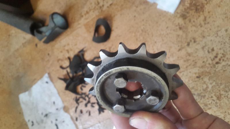

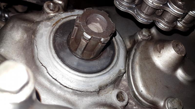

Радость была скоротечна. Я теперь понял что держала 4мм стальная пластина.
Картер был лопнут в круг. Нашел по течи масла.
