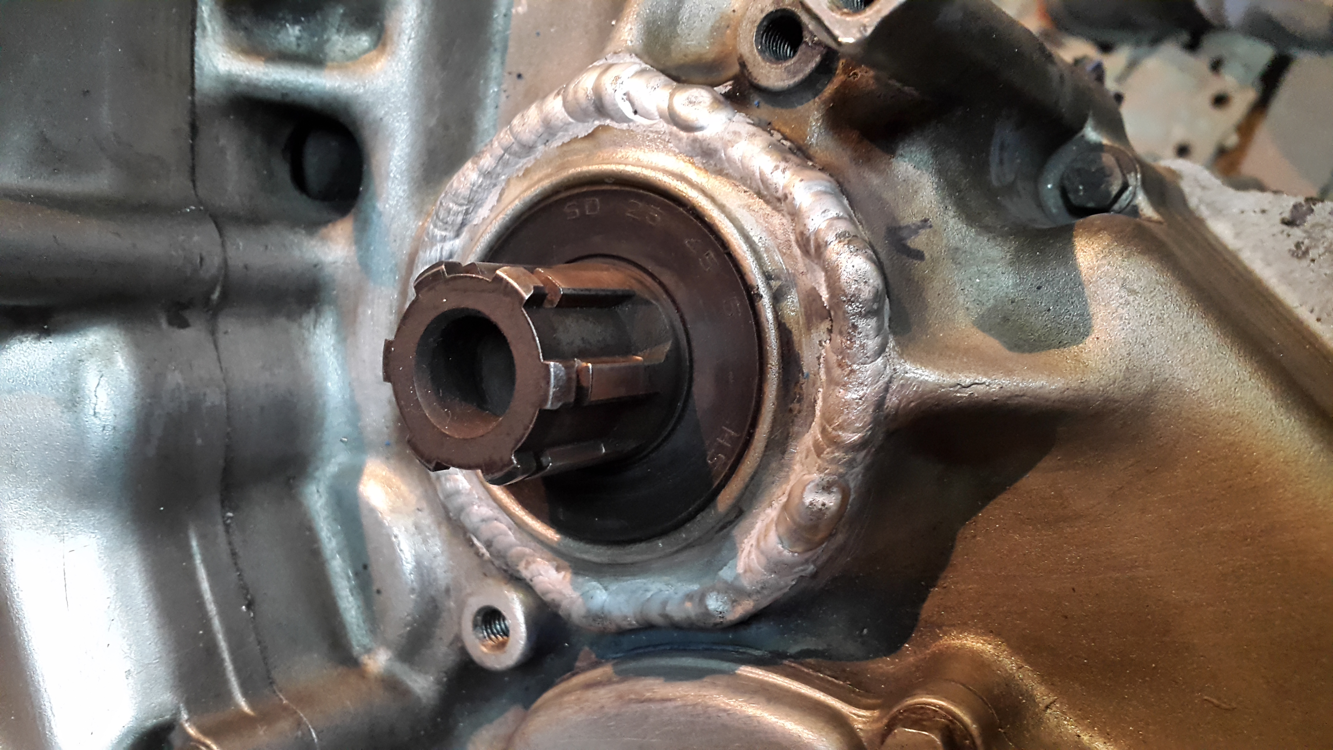

А мб без сварки? Притянуть как-нибудь понадежней. Масло будет сочиться, ну и пёс с ним...
Варить это проблема, т.к.:
- геометрия посадочных плоскостей картера могут "уехать"
- поверхность под сварку вся замасленная и в эпоксидке

Вжух и готово. Спасибо Ульфу.
Единственное что сильно забили подшипник. Надо стукнуть с другой стороны а то вал крутится плохо biggrin.gif

Осевого люфта нет?

Вставить ник Цитата Из: Тверь
Мотоцикл: XR600RM,R1100GS
Обратным молотком стукни

Осевого люфта нет?
В том то и дело что сейчас совсем осевой люфт пропал и когда вал крутишь его подзакусывает в некоторых положениях. sad.gif(
Обратного молотка нема)
Да и где я сливаюсь? Может хватит честар?

Обратный молоток изготавливается за три минуты
сообщение 13.3.2018, 19:25
Сообщение #242
Сообщений: 15713
Ага, задел?
Обратный молоток сделать элементарно из подручного металлолома, а без люфта коробку разорвет на раз.

Увесистая железяка скользящая по стальному стержню,один конец закреплен на детали которую нужно вытянуть,на втором конце упор для увесистой железяки
Я предупреждал, что в мотоциклах не разбираюсь. Знал бы заранее - загнал бы подшипник на 1мм, а не на 2.

XL650V '02
XRV650"88
На дж вал не люфтит совсем. Проверил. Но и вал не закусывает.
А с другой стороны все таки глухой подшипник)
У меня претензий нет)

Можно звезду поставить на вал и мантировками поддень, не переусердствуй. Если не поможет, горелкой газовой разогрей где сварка (сальник убери только) и тоже самое.

Боюсь что упереться некуда будет монтировками. Завтра украду обратный молоток для подшипников. Попробую что нить придумать)

Обратный молоток
Два полукольца в паз и тюкать потихоньку

Погодь-погодь!
Я правильно понимаю, что все тут предлагают вооружиться обратным молотком и тянуть (бить) за ось, чтобы осью через подшипник "вытянуть" его (подшипника) посадочное, которое теперь уже конкретно так усилено сваркой?
Ребята, это без вариантов уже.
Если подшипник сидит в посадочном картера до упора, то тут один более или менее безболезненный вариант: располовинить мотор и прохудить внутреннюю обойму подшипника в месте контакта с валом на нужную величину. Это чтобы вал не точить )))
