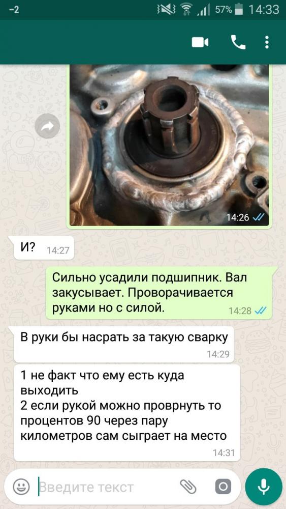

Если подшипник сидит в посадочном картера до упора, то тут один более или менее безболезненный вариант: располовинить мотор и прохудить внутреннюю обойму подшипника в месте контакта с валом на нужную величину. Я не моторист от слова "совсем", но мне вот как-то также кажется. Если дозарезу нужен осевой люфт, ещё гнездо бы подшабрить. Насчёт обоймы внутренней, можно и ее точнуть, если поможет. А кстати. Сколько должен быть этот люфт? Науке надо числами оперировать. Полезно: 0

у большинства нормальных которых "щупал", осевой примерно 0,5 +-0,2. выбивать обратным молотком не есть гуд, как и то что его забили до упора. При выбивании молотком, может так получиться что ему из-за сварки и двигаться будет некуда, а вы его "пихать" будете, да причем за внутреннюю обойму, а не за внешнюю. как то это не хорошо. можете или "набить" его, что он зашумит через быстренько или выломаете обратно кусок картера.
Советовать его разобрать и сделать все правильно не буду, а то анафеме предадите. Ибо сразу говорил, что люфт не берется ни от куда, может там не хватает каких упорных шайб или еще чего. PS А можно просто забить и ездить, он сам на место встанет со временем )))))))))))))))))) Полезно: 0

Если 0,5 то я бы вначале попробовал тюкнуть. Он там может сидит то на одной капле люминя или на ошметке клея, которым там раньше измазано все было.
Но если совсем по фен-шую, то конечно бы разобрать нафиг и гнездо притереть. Такая сварка может давать внутри такие... как сказать то... ну проплавы в виде капель. Как выдавленный металл. Там может всего то пара капель таких подшипник подпирает и срезать их будет делов на 10 минут. Полезно: 0

Если 0,5 то я бы вначале попробовал тюкнуть. Он там может сидит то на одной капле люминя или на ошметке клея, которым там раньше измазано все было. Да, Ульф! Можно наверное, но без фанатизма, на - "а вдруг получится". PS заварил по месту очень гуд, снимаю шляпу!! Полезно: 0

Да я наверно и не против все разобрать но у меня такой возможности нет.
Опять кому то отдавать за много денег?)) -------------------- за DR BIG и двор стреляю в упор

Согласен с Ульфом насчет *что то чуть-чуть не дает*, и никто не заставляет лупить с оттяжкой через вал, может достаточно легонько постучать, ле-гонь-ко.

Как это? Совет, судя по настрою автора, не в дугу. Но для общего развития пригодится ))) Красным обозначены места липосакции. Представляю, как будет плеваться следующий хозяин слона (если он будет). Но, увидев вареный картер, уже можно задуматься и пристально обращать внимание на мелочи при переборке. Полезно: 0

Представляю, как будет плеваться следующий хозяин слона (если он будет). Но, увидев вареный картер, уже можно задуматься и пристально обращать внимание на мелочи при переборке. Нормальное у меня настроение. Куда без шуток в этом деле? И картер разбомбил не я... Думаешь я прям горю желанием идти дубасить по валу в обратку? Нет. 10 раз уже пожалел что обратился в конкретный сервис. Лучше бы накупил инструмента на эти 10 тыщ. (А у меня только полтора чемодана стандартного набора, и желание сделать мир лучше И это.. Я И ЕСТЬ тот следующий хозяин) -------------------- за DR BIG и двор стреляю в упор

Вообще с сервисом какая-то невообразимая шляпа (тут другое слово на самом деле) произошла. Когда двигло было разобрано, нормальный сварочный ремонт этой пробоины был бы в пятнадцать раз проще. Кроме того, можно было совершенно спокойно устранить любые косяки этой сварки. И гнездо привести в порядок, и даже шов зашлифовать вровень с поверхностью, если уж очень надо было бы (хотя я не сторонник такой косметики).

Нормальное у меня настроение. Куда без шуток в этом деле? И картер разбомбил не я... Думаешь я прям горю желанием идти дубасить по валу в обратку? Нет. 10 раз уже пожалел что обратился в конкретный сервис. Лучше бы накупил инструмента на эти 10 тыщ. (А у меня только полтора чемодана стандартного набора, и желание сделать мир лучше И это.. Я И ЕСТЬ тот следующий хозяин) Да я всё понимаю. Настроение - это не разбирать ещё раз картер. А без разбора тот колхоз, что я предложил, неосуществим. Ты уже ТЕКУЩИЙ хозяин ))) Если инструмент есть, то тебе б понадобился только спец ключ для гайки коленвала (если там корончатая гайка). Это 2-3 тыщи у токаря. Это я к тому, что имеет смысл сделать ключ и зависеть только от своего свободного времени. Не знаю, что там стряслось и как сложилось с сервисом, что ты не хочешь даже попробовать с ними поругаться за такое наплевательское отношение к переборке мотора (могли бы позвонить и сказать "чувак, тут у тебя дырка в картере. Заварить бы"), но хотя бы сделай так, чтобы все знакомые об этом подходе знали. Вообще с сервисом какая-то невообразимая шляпа (тут другое слово на самом деле) произошла. Когда двигло было разобрано, нормальный сварочный ремонт этой пробоины был бы в пятнадцать раз проще. Кроме того, можно было совершенно спокойно устранить любые косяки этой сварки. И гнездо привести в порядок, и даже шов зашлифовать вровень с поверхностью, если уж очень надо было бы (хотя я не сторонник такой косметики). Раздолбаи, коих подавляющее большинство. Стоишь над душой - работают, не стоишь - получишь лотерею. Что означает слово "прохудить" в данном контексте? Я понимаю это только в значении "сделать дырку". Ты зачем такой серьёзный? ) Задача - обеспечить осевой люфт. Для этого можно уменьшить высоту внутренней обоймы подшипника. Так мы сместим упор вала наружу. Вот люфт и образуется. Полезно: 0

Не знаю, что там стряслось и как сложилось с сервисом, что ты не хочешь даже попробовать с ними поругаться за такое наплевательское отношение к переборке мотора (могли бы позвонить и сказать "чувак, тут у тебя дырка в картере. Заварить бы"), но хотя бы сделай так, чтобы все знакомые об этом подходе знали. Понту ругаться. Меня пошлют на 3 буквы и скажут что я сам недосмотрел. Инфа 100500% Никому про "подход" рассказывать не хочу т.к. все этого человека хвалят. Но то что человек не умеет, или не хочет признавать свои ошибки и как то пытаться договориться с клиентом (тем более что я к нему уже четвертый мот привожу, и помимо этого покупаю всякую всячину только у них) это да, косяк. -------------------- за DR BIG и двор стреляю в упор

стоит подумать о смене мастера Знаешь, я тебя наверно послушаюсь!) Интересно а остальные 10% это что? Бомбит. Фиг с ним, если никакие мегагалактические лайфхаки не помогут. Обзаведусь всеми приспособами и буду делать по уму. Как говорится хочешь делать хорошо- делай сам. К сожалению) -------------------- за DR BIG и двор стреляю в упор
