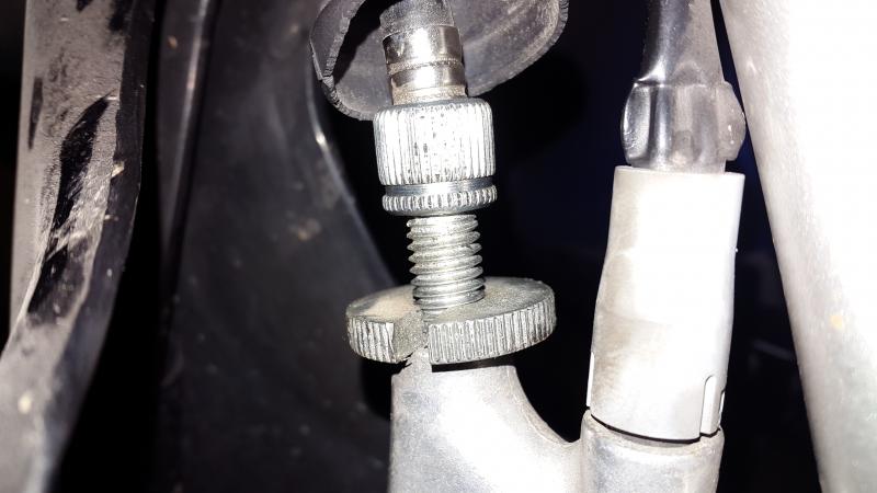

Потерял винт регулировочный. Может есть у кого или скажете где найти кроме мегазипа? smile.gif

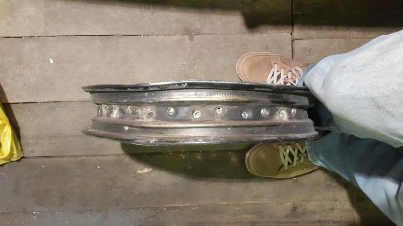

сообщение 17.4.2018, 20:22
Сообщение #310
Сообщений: 54076
Ябнестал.

Цитата(serg @ 17.4.2018, 22:22) *
Ябнестал.
На ДЖ я бы тоже не стал) А этот реликт днем с огнем не найдешь)
Про кЕтайские обода unison кто нить в курсе?
сообщение 17.4.2018, 23:16
Сообщение #312
Сообщений: 54076
Купи любое колесо с аналогичным по размеру и дыркам ободом и переспицуй.
Китай надо по отзывам искать. Ибо есть как отличные, так и пластилин.

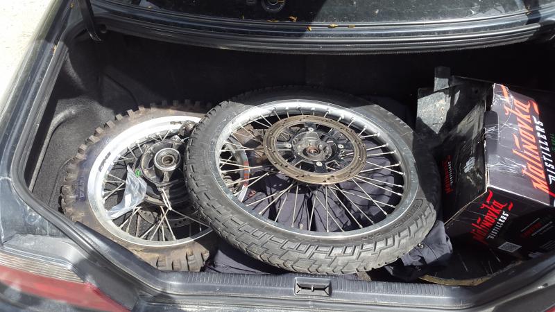

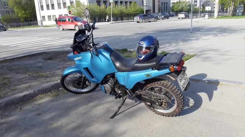

Поменял ступицу, поставил колеса. Нигде ничего из мотора не бежит.
Один момент- как бы я не регулировал сцепление первая передача включается плохо, со звуком ТРРРР и бьет по лапке кпп. Как вылечить? Я всю голову сломал...
сообщение 26.5.2018, 17:41
Сообщение #321
Сообщений: 15717
Гребенка на корзине есть?
Брутальный мопед, класс!
Rico
сообщение 26.5.2018, 17:44
Сообщение #322
Сообщений: 3219
Регистрация: 26.11.2016
Мотоцикл: DR800S '92
XL650V '02
XRV650"88
Нет. Кпп корзина и диски в идеале. Мне тут подсказали что ХХ надо пониже сделать. Работать закончу- попробую.
Обпустил ХХ стало включатся нормально. Но теперь новая проблема- на маленьких ХХ мопэд постоянно глохнет)
