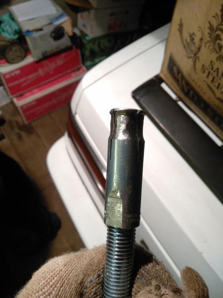

Вжух! Получил наконец то запчасти, недельки через 2 буду собирать. Пока что занимаюсь заменой некоторых подшипников для которых с помощью напильника и болгарки из цангового анкера был изобретен мега технологичный съемник. С проводкой закончил, получилось весьма хорошо, хоть и со второй попытки crazy.gif
А не проще морозить подшипники пропаном аэрозольным? - сами выпадут из посадочных
Lenny
сообщение 1.2.2019, 14:10
Сообщение #399
Сообщений: 1162
Регистрация: 8.3.2014
Есть специальный съёмник для выпрессовки таких подшипников с глухим отверстием с другой стороны...но это все деньги.....в районе 1500 руб. На "Белой башне".....стоит.
Его есть смысл покупать если надо много подшипников выпрессовывать с разными диаметрами.
Классная штука кстати.
А так....ну можно и по кулибничать.....если надо один подшипник снять.

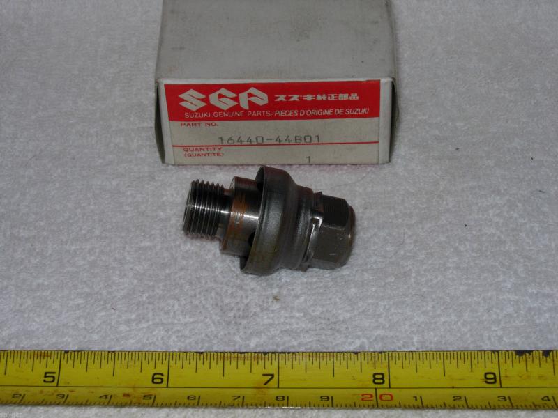

Ребята с др800 посоветовали заменить родной масляный клапан на клапан от бандита 1200.
В итоге оказывается что я заказал не то (Hабочее давление и близко не совпадает. Вместо нужных 0.8-2кг у клапана от бандита диапазон 3-6кг. Т.е. на биге он будет всегда закрыт) и сейчас пытаюсь понять что мне делать дальше biggrin.gif
Может кто знает подшипниковые моторы у которых есть регулятор под небольшое давление?
