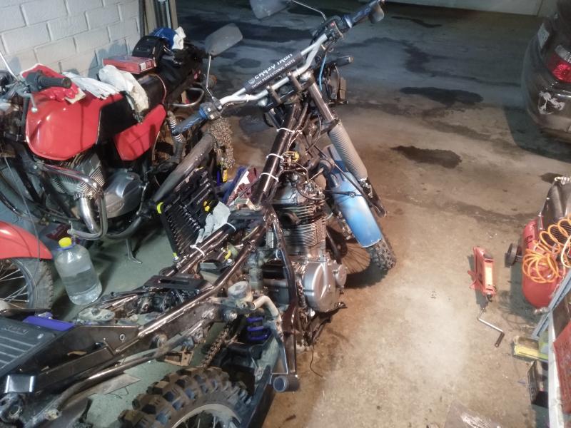

Вроде нигде не накосячил. Мотор теперь совсем как новый работает по шумам smile.gif > ВИДЕО <

Сегодня прокладывал правильно проводку и шланги всякие. Потом катался по гаражу разлеплял сцепление. Все работает как надо, давление масла тоже как надо. Ура что ли?
Батарейка у меня на 16 китайская.
