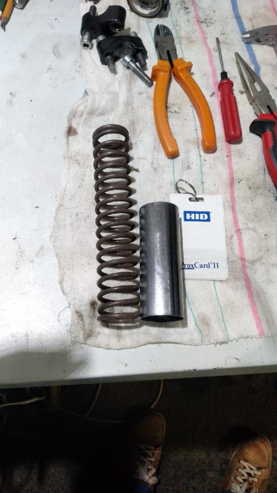

Появилась необходимость изготовить пружину в ароматизатор. Есть у кого подобный опыт?
Купить есть возможность только через боль, из германии...
рын тын тын!
Есть же конторы которые изготавливают пружины.
Загугливаешь параметры старой пружины, обычно есть в сервис-мануале.
Прикидываешь нужно жестче или мягче и вместе с чертежом относишь в контору, не?
Ну, там есть только длина- жесткость в книжке. Ну и толщину прутка можно узнать. А материал играет какую то роль?
сообщение 25.6.2019, 13:41
Сообщение #456
Сообщений: 9674
Все играет роль. Или подбирать пружину от другого, более распространённого мотика, или брать родную пружину и идти в контору. Уже там сделают анализ,марка стали,твердость закалки.... Недешево это.

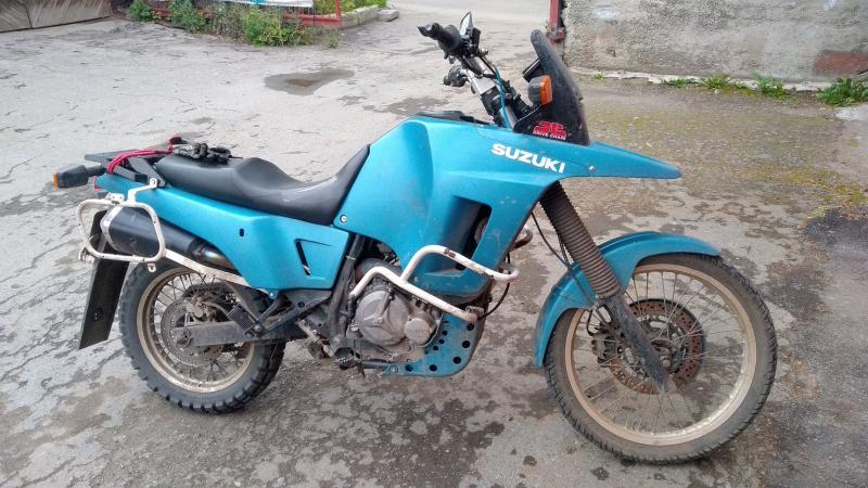

Но дуги заварить еще надо. И тогда уже можно будет падать сколько влезет!

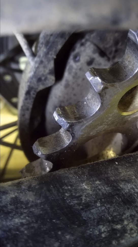

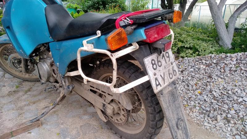

Заварил и инсталлировал наконец то дуги.
А еще моя "новая" цепь прошла 2500км и вытянулась уже почти на максимум попутно уничтожив (сколы с двух сторон звезды на всех зубьях) кастомные звезды от Растопчука. Не знаю для кого эти говно-цепи JT...
неоднократно уже тут писали что цепи JT мягко сказать не очень
дуги то дугами но по фоточке ощущение что у тебя заднее колесо от питбайка и надо побольше поставить)

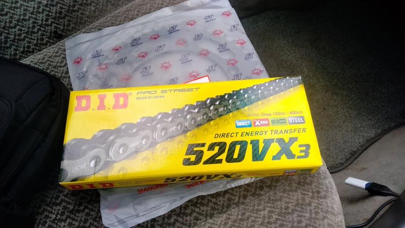

Да я тоже с этими дождями и югами (ездил на авто) никуда особо не катался кроме как вокруг города практически.
Заказал сегодня дедовскую цепь с х-рингами и звезды 520. Решил не выделываться с 525 потому что звезды ооочень сложно найти. Тем более производство в Томске закрыто.
Экономия должная быть экономной...

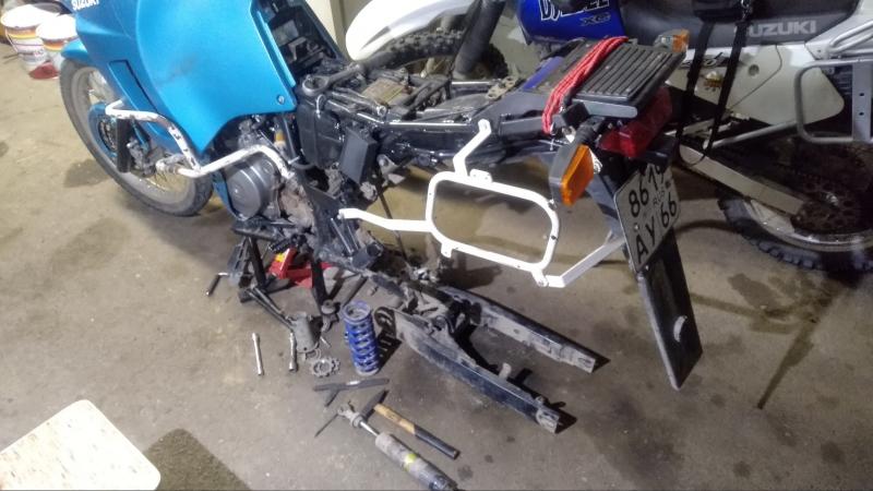

Кто то удачно пошутил про конструктор несколько страниц назад.
В процессе разборки жепи обнаружил что мои "новые" колодки trw которые прошли всего 2000 уже стерты практически до железа. Хммммм! Странно!
Разбор амортизатора показал что... аморт полностью мертв (вытек) и схлапывается от моего веса моментально. Хммммм! Позвонил amdmen'у. Было предложено починить и затюнинговать внешним бачком поциента.
Мопед разобран, сижу жду цепь, колодки в круг (g-brake на джубеле показали себя хорошо. Пара ~1300р), пыльники суппортов и кучу мелочи.
Так же за непродолжительное время была убита родная машинка сцепления китайским ремкомплектом (ахтунг, поршень не должен быть хромированный), куплена и установлена другая машинка в сборе с рычагом, убита за 2 дня как и ее последующий китайский родственник который к слову вместе со свой кончиной (рычаг ВНЕЗАПНО провалился до упора) чуть не утащил меня за собой.
Потом, была куплена третья тормозная машинка от БМ200. Прошло несколько дней, пока живой biggrin.gif
... Ехал на джубеле вчера, подрался с коробочником, порвал мото куртку в клочья.
