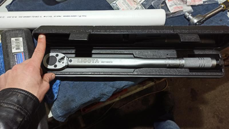

чем больше инструмента - тем лучше!
Это точно. Разродился на второй ключ.

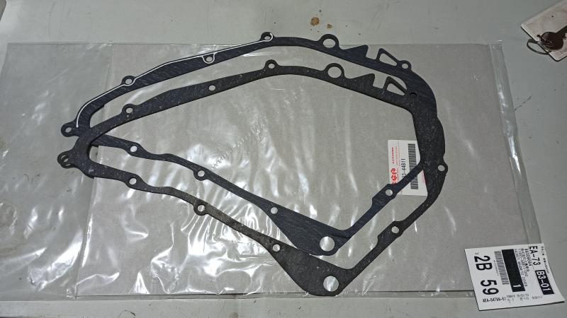

Благодаря диртмотошоп получилось отсканировать, повторить и сохранить кад фаил геморной прокладки.

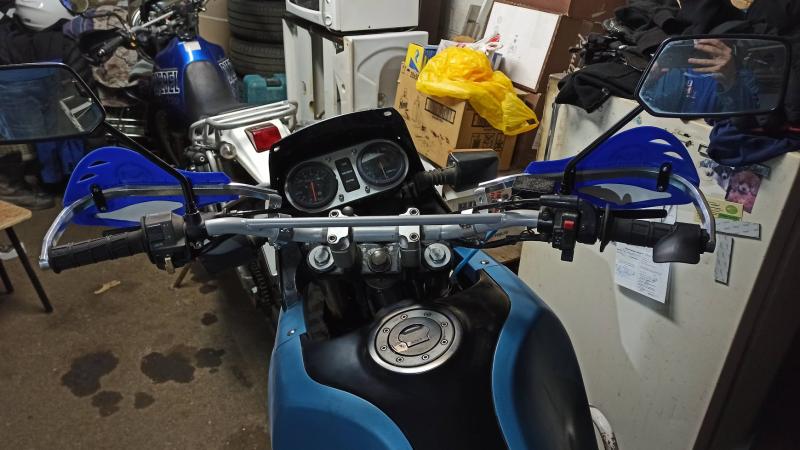

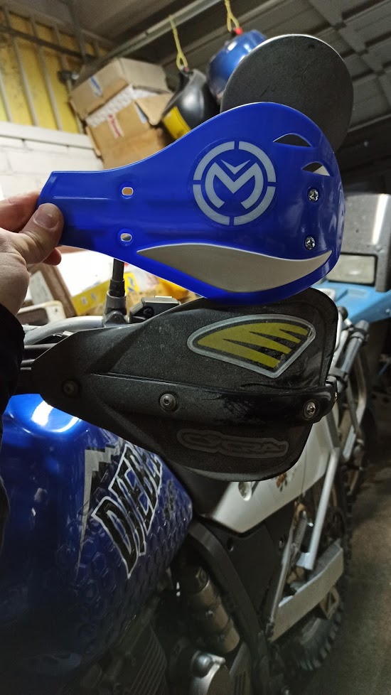

Запилил защиту рычагов мус расинг. К сожалению из-за геометрии руля, или креплений защиты нет возможности опускать или поднимать дугу. Фактически ее можно установить лишь в одном положении. Пришлось заменить поворот на тормозном шланге у машинки на прямой. На джебеле кстати китайскую сайру можно как угодно крутить.
Скоро будет еще мега (нет) тунинх!

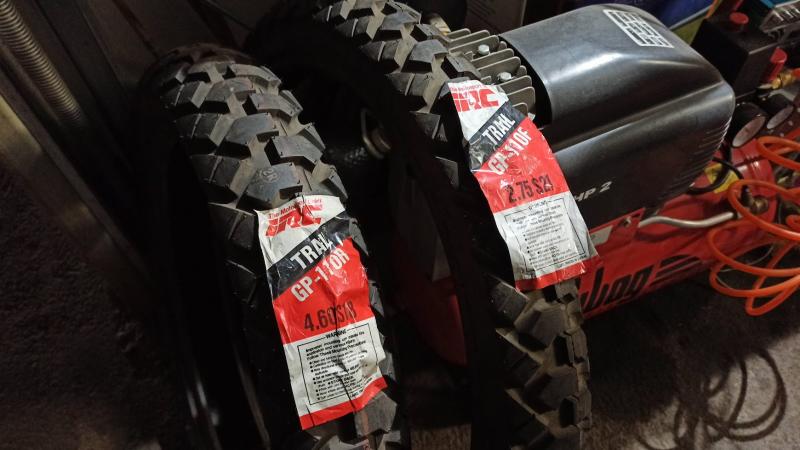

Еще купил резину для рейда за 2 тыщи комплект. Но ей слегка 10 лет. Делайте ставки развалится или нет) Хранилась кстати в магазине, без солнечных лучей...
Не развалится, но в дождик на асфальте будь аккуратнее, она и новая так себе...

Я не себе, но может ли быть что то более скользкое на мокром асфальте чем мх71 и шинка 805? smile.gif

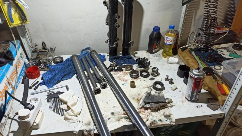

После восстановления амморт стал работать еще хуже чем полностью вытекший. Теперь мотоцикл пытается на каждой неровности вытряхнуть позвоночник. Пружину расслабил до конца, давление в амморте сбросил с 15 до 8 атмосфер и винт регулировки выкручен полностью. Амморт стал хоть как то сжиматься. Теперь у меня появилось понятие плохой асфальт. Очень болит спина.
Может масло другой вязкости залить?
Ездил на 15 летнем бриджстоуне - вполне нормально

Недавно приложил мопед когда всякие горочки штурмовал, да так что он упал боком по склону, и на самый руль. Руль погнул. История о том как я в екб пытался найти руль НЕ с алика и НЕ крейзи айрон совершенно отдельная, в итоге нехотя купил тот же самый что и стоял. Плотно задумываюсь о 28 руле. Может кто нить посоветует что нить?

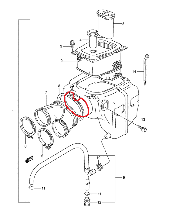

Еще заметил что фильтрбокс при затяжке хомута сильно деформируется и подсасывает воздух. Вернул с помощью нагрева феном форму боксу, помогло конечно но не полностью. Думаю распорку какую нить припаять.. только вот чем и из какого материала? Тянуть меньше- не предлагать. между состояниями хомут болтается и бокс уже гнется есть неуловимая грань.
У джебеля кстати есть сетка железная в широком месте которая как раз таки жесткость конструкции придает.

Может не распорку, а кольцо внутрь вставить?

Я думал у всех есть сетка из металла.
