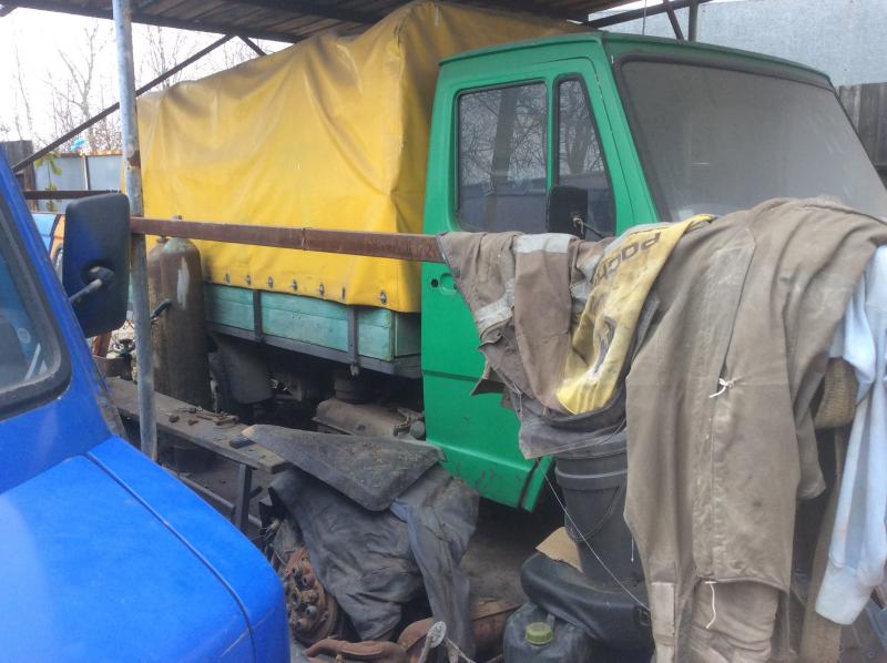

Немного расскажу про мой проект.
Машина Мерседес Т1 1979 года, атмосферный дизель 2,4 л.
Таким он был при покупке:
