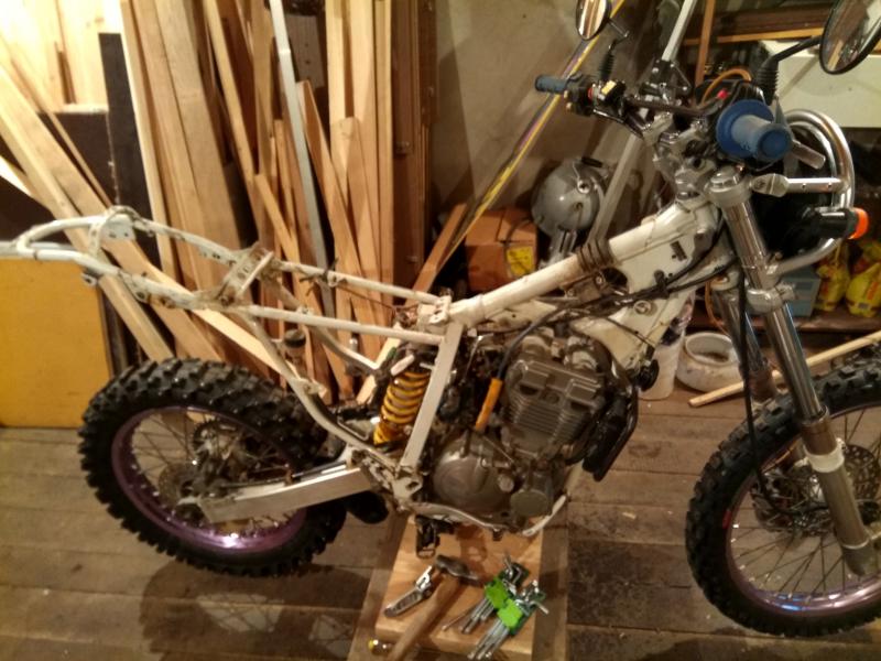

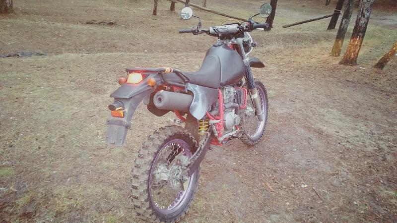

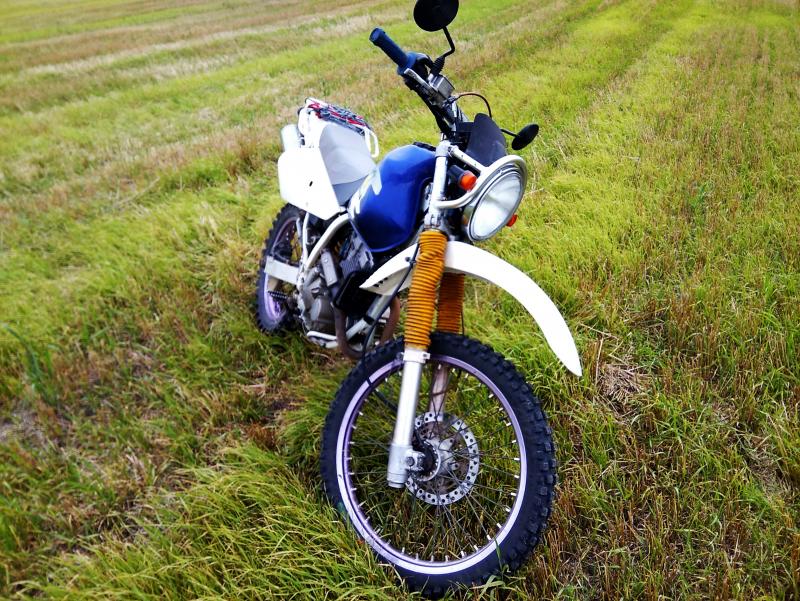

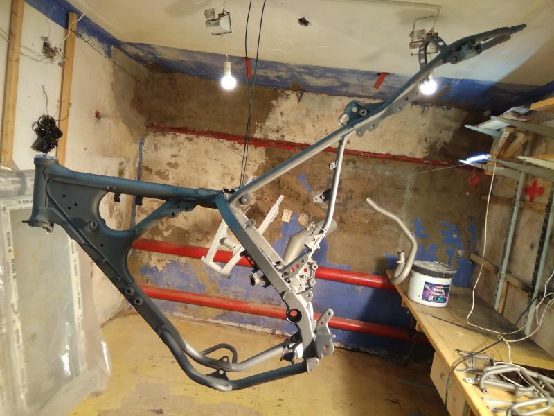

Всем привет.
В клубе недавно.
Немного о моем мотоцикле.
Купил осенью в Митино, насколько я понял, как раз в Клубе.
Мот был в бодром состоянии. Были заменены подшипники колес, как раз перед покупкой.
Вилка была, норм, движок шуршал, амморт задний тоже в порядке.
решил его сразу разобрать и покрасить раму, так как было много ржавчины (хотя для такой техники это нормально, но захотелось повозиться).
Что устранил из косяков:
1) Перетяжка сиденья. Было полное дерьмо.
2) Сцепление. Был удар при включении первой передачи. Заказал диски и прокладку. Разобрал. Проверил все допуски. Все в отличном состоянии. Оказывается, кто-то туда уже лазил, и неправильно поставил подпружинивающую шайбу.
ИТОГ - Правильная установка шайбы, замена дисков на новые ( разу уж купил).
3) Джебель были низкий ( не установлены проставки в руль, отсутствовали проставки в перьях, задний аморт опущен. Куплены проставки в руль, выточены проставки в перья. Все установлено, теперь джебель высокий.
4) Масло черное ппц, естественно замена с масляным фильтром.
5) Фильтр воздушный. Замена, пропитка.

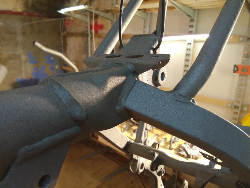

6) Рама. Пескоструй, перекраска зубастой краской Body 955 двухкомпонентка (цвет веселый, перед фанатами ВСЕГО ОРИГИНАЛЬНОГО извиняюсь, для вас такое кощунство). Пластик и бак покрашен такой же краской кстати. На фото еще не итог, дальше все черное будет Хаки
7) Пульты убиты. Закупка новых, перепайка проводки. (теперь пульты новые, можно выключать габариты и свет, и мигать дальним)
8 ) Грипсы - Замена.
9) отсутствовал бордачек. Купил, установил.
10) В пути защита рук (черная), декоративное лобовое стекло(устанавливается за козырьком), ЧУМАДАН-СУМКА назад.
11) Гофра на перья вилки убита. Покупка новых, замена.
До этого ездил только на ИЖ Юпитер-5 15 лет назад. Поэтому я щас просто Охреневаю от такой техники. КЛАААСС!!!!!!
Фото сделаны 17.12.2017 на Юге Подмосковья (такие у нас Зимы).
Оригинальное только второе фото. Первое и третье сделаны в фильтре "Ломо" ( не очень удачно).
Спасибо за внимание!
Да, в список конечно нужно добавить, что все узлы, такие как Маятник, прогрессия и тд, были обслужены (всеравно же разбирал). Чистка, смазка, прокачка.

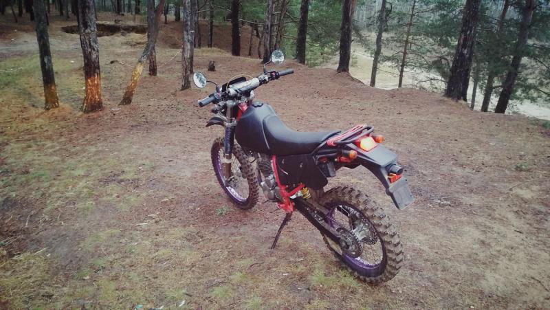

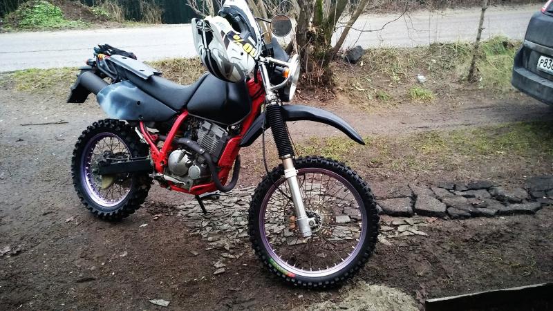

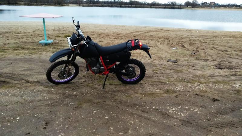

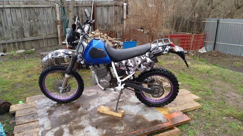

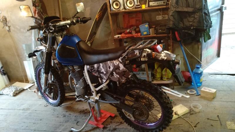

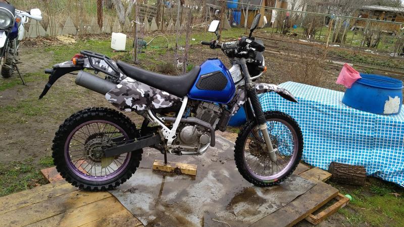

Еще раз полностью разобрал мот, перекрасил раму, бак, пластик, выхлопную систему, маятник, багажник, в общем весь мотоцикл.
Так лучше )))
