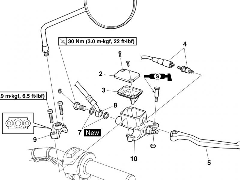

Уважаемые, доброго времени суток! Закисли винты крышки бачка для тормозной жидкости. Открутил кое-как. Прочистил метчиком резьбу. Думаю смазать резьбу винтов гриз-силиконом, который прилагается к ремкомплекту для тормозных каллиперов. Кто-то смазывал резьбы в этих бачках и чем? Как правильно определить количество тормозной жидкости в этом бачке: мембрана (позиция 3) вытесняет часть тормозухи и если больше налить - просачивается из под крышки.
Винты - позиция 2 на взрыв-схеме, которые закисли.
С уважением,mvvm.

Там прозрачное окошко должно быть, для контроля уровня.
Винты можно смазать любой консистентной мазью или мовилем
Лучше фиксатор резьбовой для разборных соединений чем густые смазочные сопли
сообщение 30.12.2017, 9:35
mvvm смаж их МотоДом, или любой другой густой смазкой, чуть чуть, и не переживай. smile.gif

Локтаит не пойдет - вообще не откручу эти винтики с крестовым шлицем. В наших палестинах Мото Дом не продают, мовиль тоже. Сопли фигня. Все из-за того, что тормозуха просачивается в резьбу. До того как вставить мембрану надо наполнить: мало налил - плохо, много - тоже плохо. И вот она из под резины, через воздушные отверстия и течет полноводной рекой:) Наверное налью и подожду когда перестанет течь и тогда по факту замерю максимум тормозухи в бачке. У мембраны сложная конфигурация и просто, арифметическим способом не подсчитать объем выталкиваемого содержимого. Через окошко не видно того, что выше него:)

Не надо ни фиксатор ни, боже упаси, смазку.
Поставь новые винты и всё. Лучше нержавейку сразу.
Уровень жидкости ставится по окошку в бачке, ну и смотри инструкцию на мот.
Смазка разъедает резину кроме, наверное, гриз-силикона, который прилагается в ремкомплекте к каллиперам. Скорее всего заполнение будет таким: мотоцикл опирается на боковую подножку и тормозуху доливать примеряя мембрану и проверяя по окну уровень. Это примерные действия, винтики поменяю на нержавейку тк все равно попортил шлиц.
Veles_66, локтаит 222 может обеспечить герметизацию резьбы от тормозухи? Чем плох/не подходит гриз-силикон?
Из Вашего (форумчане) опыта обслуживания - может бачек пропускать тормозуху, при видимой целостности мембраны и нормальных стенках самого бачка?
С уважением,mvvm.

Цитата(Veles_66 @ 30.12.2017, 16:35) *
Аргументы будут?
Смазка ест резину хорошо, портит тормозуху и вообще в ней растворяется. Воды в резьбе нет.
Фиксатор хз как поведёт себя в тормозухе тоже.
По мануалу там не должно быть ни фиксатора ни смазки. Читайте мануал и не фантазируйте. biggrin.gif
бак не может. он литой.
давления в нём нет.
Да поменяй ты эти винты на новые с головкой под ключ или шестигранник. У нас есть магазины крепмарке, в израиловке нааерняка есть что-то подобное. Нету-пойди в любрй мусах, поспрошай у механиков. Никаеого резьбового фиксатора или смазок, вообще потом не открутишь.
Может и должен, там есть дренажная выборка по кромке. С него может потечь, когда долил тормозухи и поменял колодки, вдавив поршня и вытеснил жидкость из суппорта обратно в бачёк. Еще может подкапать при падении. И через этот дренаж в бачёк входит воздух по мере износа колодок и ухода жидкости взамен выдвинувшихся поршней
В чем сокральный смысл этого ? В принципе фиксатор предназначен не для гермитизации.
Можно еще немножко фум летны на винты намотать что бы не закисали намертво. Как фум с ДОТом дружит я хз. Поэтому я бы предварительно проверил совместимость
Ну, может тогда не стоит говорить о тех вещах в которых не разбираетесь.
могу порекомендовать Читать мануал и не фантазировать.
В реакцию вступать не должен. НУ и насколько я понимаю конструкцию бачка все же винты не в тормозухе плавают smile.gif

Цитата(Leksey @ 31.12.2017, 12:58) *
Минимум один раз я их высверливал, и точно каждый раз откручиваю их ударной отверткой. Эти бачки - такой божественный троллинг. Чтоб все не скучали smile.gif
Чем больше вы стараетесь что-то предусмотреть, тем веселее будет в следующий раз smile.gif
Новогодняя викторина: какие еще узлы в японском эндурике, являющиеся троллингом свыше, вы знаете?
У меня всамделишный проблема. На свой страх и риск смажу гриз силиконом. Я его в водолазном магазине купил, а они свои резиновые прокладки берегут smile.gif Есть и с ремкомплектом смазка. Тормозуха не втекает обратно в банк, прихватив по дороге этот гриз. Примерно через пол-года отпишусь что да как, с фоткамии.
Дополнение:
На странице мануалки манжеты смазываются гриз силиконом - значит, что не все так плохо, если смазанные винтики будут соседствовать с тормозухой, которая практически изолирована от них. В той же мануалке еще очень много мест, где производитель не предусмотрел какие-либо смазки, но все мажут smile.gif Всех еще раз с наступающим 2018 Новым годом, счастья, благополучия, здоровья, удачи! Спасибо!
С уважением,mvvm.
Если чукча не только писатель, но и читатель, то прочитает, что я именно это и советовал - ЧИТАТЬ ИНСТРУКЦИЮ И НЕ ФАНТАЗИРОВАТЬ.
Покажите мне инструкцию, где написано, что надо сажать эти болты на фиксатор?

Вчера добрался до винтиков бачка. Отвёртка импакт делает чудеса, пара-тройка лёгких ударов и винтики свободно откручииваются.
