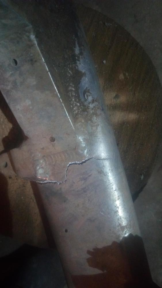

По случаю за копейки (500р) приобрёл алюм маятник на своего китайца (форсаж 300), брал собственно из-за прогрессии. На маятник есть трещина, имеет ли смысл её заварить и установить на мопед? Или же потом опять лопнет в этом месте? Будут ли вообще какие-то плюсы от установки алюм ? В стоке стальной маятник.

- - mvvm   Трещина - самое непрочное место в конструкции, сам...   5.1.2018, 15:27
|- - shumich   Цитата(mvvm @ 5.1.2018, 15:27) Трещина - ...   5.1.2018, 20:23
|- - mvvm   Цитата(shumich @ 5.1.2018, 20:23) Спасибо...   5.1.2018, 22:19
- - arapov_stepan   От чего это маятник?   5.1.2018, 20:41
|- - shumich   Цитата(arapov_stepan @ 5.1.2018, 20:41) О...   6.1.2018, 0:08
|- - Lenny   Цитата(shumich @ 5.1.2018, 21:08) Стоял н...   6.1.2018, 10:56
||- - andrey83   Цитата(Lenny @ 6.1.2018, 10:56) Думаю еще...   6.1.2018, 11:54
||- - Lenny   Цитата(andrey83 @ 6.1.2018, 8:54) Начнем ...   6.1.2018, 12:54
|- - раш   Цитата(shumich @ 6.1.2018, 1:08) Стоял на...   6.1.2018, 12:09
- - Ульф   Цитата(shumich @ 5.1.2018, 22:23) Спасибо...   5.1.2018, 21:40
- - Rico   Можно и снаружи укрепить пластинками люминиевыми.   5.1.2018, 23:03
- - MraK111   Тут хорошо сделают=) https://vk.com/hofobike http:...   5.1.2018, 23:08
- - Leksey   Цитата(mvvm @ 6.1.2018, 0:19) А если усил...   5.1.2018, 23:53
|- - mvvm   Цитата(Leksey @ 5.1.2018, 23:53) Это замк...   6.1.2018, 1:38
- - Dalnoboi   В металл по весу. Ибо тюнить кетай вареным кетаем ...   6.1.2018, 14:03
|- - shumich   Цитата(Dalnoboi @ 6.1.2018, 14:03) В мета...   6.1.2018, 17:01
- - Doctorfrolov   Починить реально. Но нужен грамотный аргонщик, с ...   7.1.2018, 13:05
