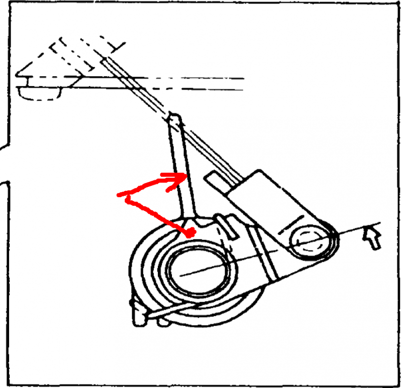

Господа, большое спасибо, сами мы давно отвыкли руками работать и головой только кушаем smile.gif
Покрутил тросик, сцепление стало брать заметно позже, но в крутую горку не буксует, переключается КПП без проблем.
Почитал мануалы, так и не понял как увидеть 10-15мм свободного хода ручки, выставил по картинке из американского мануала, носик вдоль указующего выступа, если я правильно понял:
Кстати, не посоветуете мануал, а то один старый, другой с таким переводом что смеёшься и рыдаешь одновременно.
Теперь по поводу дырки - как я понимаю, через неё надо трубкой открутить контрогайку и длинной отвёрткой болт крутить? Насколько часто нужна эта операция, и как определить что время пришло? (уж извините, мастеров я тут не знаю, спросить некого).
На всякий случай думаю прикупить пластины, родные в Мегазипе 667р., в Ехзисте есть и по 402р. Может что другое? Не Али smile.gif
Заранее благодарен.
slipeer
сообщение 22.1.2018, 16:08
Сообщений: 449
Регистрация: 10.11.2015
Вставить ник Цитата Из: Крaснодaр
Мотоцикл: Yamaha XT225W Serow 2001,
К-58 1959,
BMW F650GS 2001
Репутация:   18
Верно.
Когда регулировки на тросе не хватает.
У тебя там по-соседству Lights - давно стоит познакомиться. Он умеет в том числе и оригиналы по хорошей цене таскать, и ходовое на серова в наличие есть.
