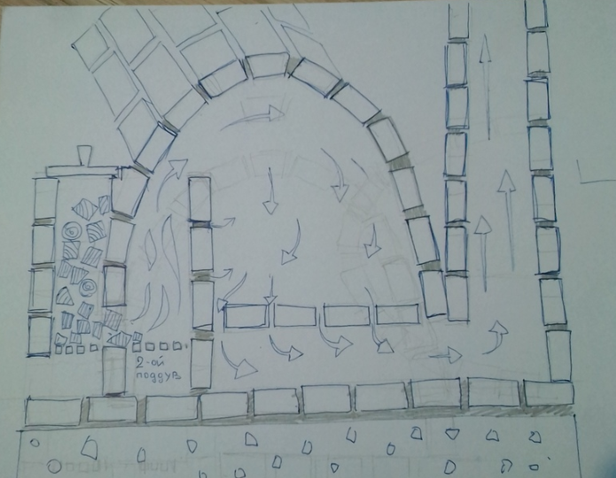

Хочу посоветоваться, может кто сталкивался.
Хочу построить печь для обжига керамики (пока суть да дело),
И хочу сделать ей типа свод, но кирпичей мало, да и бутовые они,
и хочу узнать, можно ли сделать свод ставя кирпичи на попа, ну то-есть не плашмя, печка у меня шириной всего 2-а кирпича минус ещё и стенки, камера получается 1,5 кирпича, вот план печи.
подскажите , не завалится ли такая конструкция ?

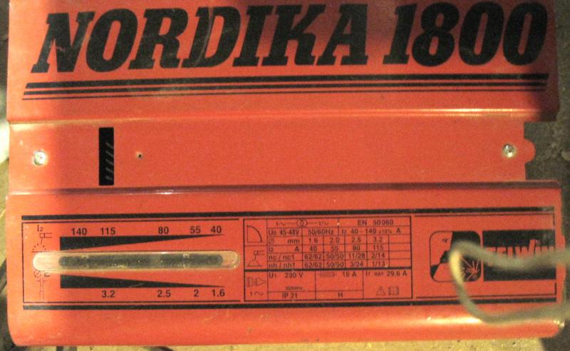

Вот сварочный инвертор они использовали, а сварочный апарат на 220 тоже можно использовать ?
Так это и был у них сварочный аппарат на 220. Просто инверторного типа.
vknw123
сообщение 15.1.2020, 23:25
Сообщение #317
Сообщений: 1274
Регистрация: 21.10.2018
Вставить ник Цитата Из: Анапа
Мотоцикл: Van Van 200
простите за назойливость. Подскажите.
Если значит я возьму свой сварочный апарат обыкновенного типа , не инверторный.
Замкну его нихромовой спиралью, и в зависимости сколько я там ампер накручу, столько и спираль нагреется ?
И ничего не перегорит ?
И провода не нагреются?
Не должно . Конечно зависит от мощности спирали и времени непрерывной работы . Думаю не проблема контролировать температуру обмотки трансформатора , по крайней мере рукой .
Было время , добывал медь из статора эл двигателей , сварочным агрегатом САК - подключал к обмоткам держак и массу и выжигал лак нагревом обмотки.
У сварочника есть ПВ (продолжительность включения), в процентах. На разных токах он разный. У разных сварочников он разный.
Например если ПВ 10% на 160 Ампер, это значит можно держать дугу 160А 10% времени и 90% отдыхать, т.е. 30 секунд варим, 4.5 минуты курим.
Для тока, грубо 40А у этого сварочника ПВ будет 100%, вот этот ток трансформатор может выдавать непрерывно.
Ток который накрутите, не будет на спирали. Сопротивление спирали с прогревом вырастает, также зависит от начального сопротивления спирали,
рабочее напряжение на дуге небольшое, десяток- другой вольт. Даже если попасть в диапазон напряжения, нужный ток придется постоянно подкручивать.
Вот такой сварочник, Вы случайно не подскажите, какое у него ПВ непрерывного включения, если оно конечно там написано ?
Или может исходя из этих данных.
То-есть я хочу узнать какую длину спирали и сечения он потянет и исходя из этого рассчитать объём камеры для пробников обжига глазури, а то может он вообще не потянет, непрерывной работы 6-8 часов. при 25 градусов цельсия (вычитал что температура тоже влияет)

Думаю вам не стоит заморачиваться со сварочником вообще. Нужно подобрать проволоку нужного сечения и включаться прямо в 220, а ещё лучше в 380. Мощность регулировать отводами проволоки. Из того что видно, мощность сварочника примерно 2 квт, это грубо утюг по нагреву. Я далек от вашей задачи, но думаю вам потребуется мощность в разы больше, килловатт 10, но скорее всего даже ещё больше, иначе температуру не поднять.

Цитата(Ульф @ 16.1.2020, 21:59) *
Не могу сейчас выдать все исходные данные, но печь для обжига пробников лично наблюдал в работающем виде. Именно на маленьком сварочнике. Рабочий объем был в районе 2-3 дм3.
Значит я не понял условий задачи, там на картинке с кирпичами ощущение что кубометр греть надо. Пару дециметров конечно порядка киловатт хватит.
сообщение 17.1.2020, 8:58
Сообщение #325
Вот это очень правильное замечание. И в данном случае, это не просто "рекомендация производителя". Сварочники, особенно "инверторы", горят за милу душу при нарушении этих режимов. Один я сжег собственноручно в свое время ). "Трансформаторы" более живучи, но тем не менее.
Так вот же: и ТЗ, и вариант решения https://djebel-club.ru/forum/index.php?s=&a...st&p=765509
Если по уму всё сделать, то должно так и быть. Но длину спирали, диаметр проволоки и настройки аппарата надо по-нормальному считать, а не наобум.
