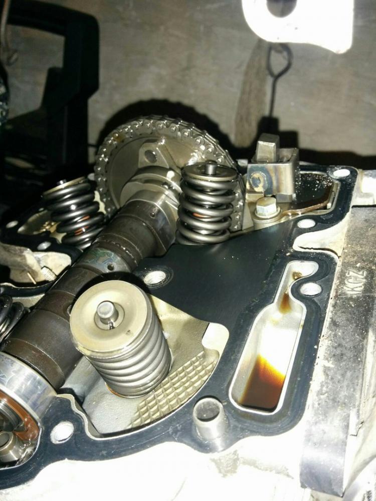

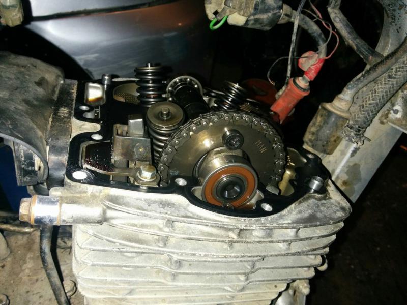

1. Фото натяжителя цепи! Цепь под замену как я понимаю?

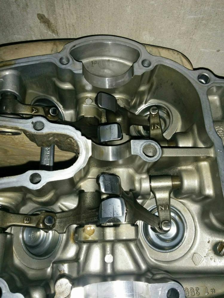

2. Фото рокеров.Ногтем выработка вроде не чувствуется.

- - Rico   А запас цепи грм у тебя уже закончился? Вроде еще ...   26.1.2018, 19:23
- - LoneWolfRU   Сколько миллиметров клин вылез из натяжителя? Под ...   26.1.2018, 20:12
|- - Yokel   Цитата(LoneWolfRU @ 26.1.2018, 17:12) Ско...   26.1.2018, 20:19
- - arapov_stepan   Менять цепь надо.   26.1.2018, 20:20
|- - мельник   Цитата(arapov_stepan @ 26.1.2018, 17:20) ...   26.1.2018, 20:30
|- - Yokel   Цитата(мельник @ 26.1.2018, 17:30) давно ...   27.1.2018, 4:54
|- - мельник   Цитата(Yokel @ 27.1.2018, 1:54) А что дек...   27.1.2018, 8:02
- - dmy   Александр, по каким признакам определил, что цепь ...   26.1.2018, 21:04
|- - мельник   Цитата(dmy @ 26.1.2018, 18:04) Александр,...   26.1.2018, 23:36
- - Mik   может его декомпрессором и отломило? думаю что цеп...   26.1.2018, 21:05
- - Дмитрий 554   Как уже сказали цепь со звездами менять, по хороше...   26.1.2018, 22:00
- - Yokel   Я думаю что предыдущий хозяин специально подпилил ...   27.1.2018, 9:54
- - LoneWolfRU   Декомпрессор на горячую позвякивает   27.1.2018, 11:03
- - Nelson   Цепь однозначно под замену. Как показывает опыт о...   27.1.2018, 15:22
- - freerider   Я делал так: Померил штангельциркулем на сколько у...   27.1.2018, 19:48
- - Yokel   Как Вам распредвал и звезда??? Как проверить деком...   31.1.2018, 19:22
|- - мельник   Цитата(Yokel @ 31.1.2018, 16:22) P.S Плун...   31.1.2018, 23:24
- - Дмитрий 554   Кулачки вроде нормальные, без выкрашивания. Звездо...   31.1.2018, 21:02
- - Yokel   Т.е сам декомпрессор может быть вполне в нормально...   1.2.2018, 2:37
|- - Чистый   Цитата(Yokel @ 1.2.2018, 3:37) Т.е сам де...   1.2.2018, 14:04
|- - Дмитрий 554   Цитата(Yokel @ 31.1.2018, 23:37) Т.е сам ...   1.2.2018, 18:48
|- - мельник   Цитата(Yokel @ 31.1.2018, 23:37) Т.е сам ...   1.2.2018, 22:28

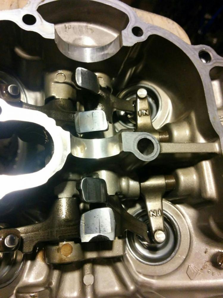

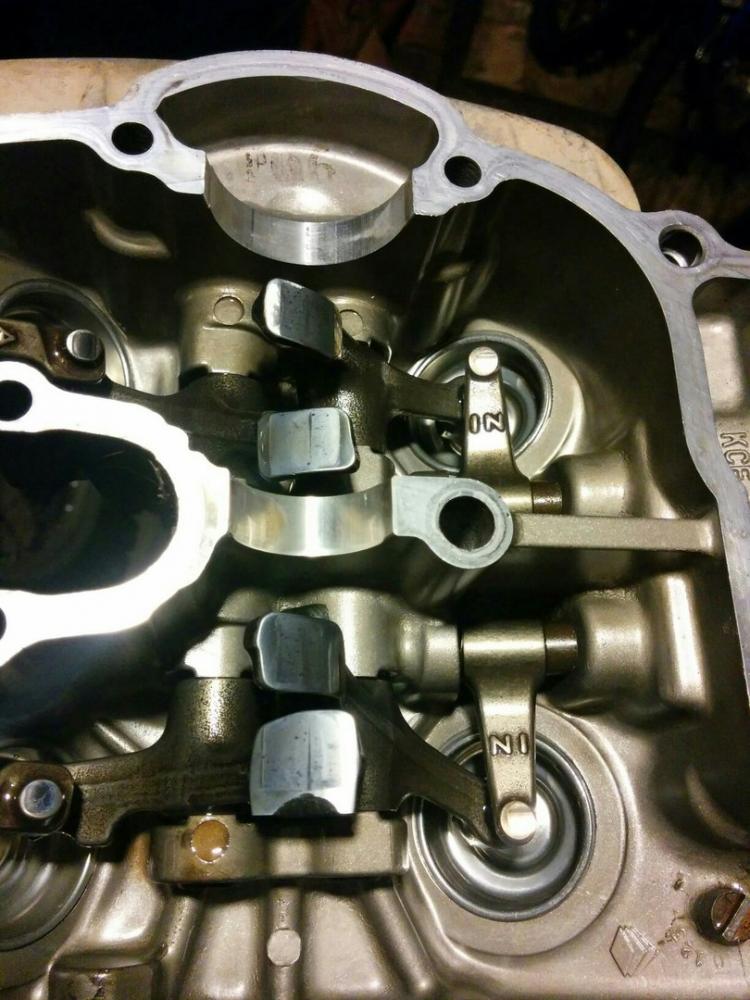

- - Yokel   Как думаете подварить ушко или новый покупать ???   26.2.2018, 18:54
|- - мельник   Цитата(Yokel @ 26.2.2018, 15:54) Как дума...   26.2.2018, 20:05
- - Yokel   просьба - подскажите парт номер правого рокера (ко...   27.2.2018, 17:36
|- - мельник   Цитата(Yokel @ 27.2.2018, 14:36) просьба ...   27.2.2018, 18:12
- - Mik   Цитата(мельник @ 26.2.2018, 20:05) подвар...   27.2.2018, 18:38
|- - мельник   Цитата(Mik @ 27.2.2018, 15:38) цепь грм п...   27.2.2018, 20:05
- - Yokel   Заварил   28.2.2018, 11:16
- - Kn1ght   Я пропустил... а зачем заваривать? Если там прогры...   28.2.2018, 11:54
- - Yokel   Есть же фото - на них видно что износа практически...   28.2.2018, 12:47
- - Борис Борисыч   сварка сомнительный способ ремонта ! я лично в...   28.2.2018, 14:46
|- - Yokel   Цитата(Борис Борисыч @ 28.2.2018, 11:46) ...   28.2.2018, 15:26
