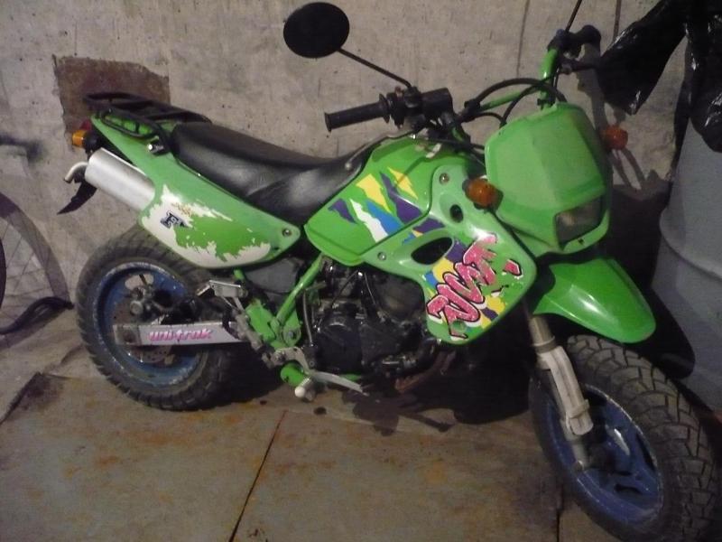

- - Anderrey   Коллега, жене найди такой - Kawasaki KSR50. У мну ...   28.1.2018, 13:59

- - Anderrey   Цитата(Anderrey @ 28.1.2018, 10:59) Колле...   28.1.2018, 14:02
