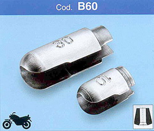

- - kserv   Как выглядят специальные грузики на спицы? Изготои...   19.3.2011, 15:16

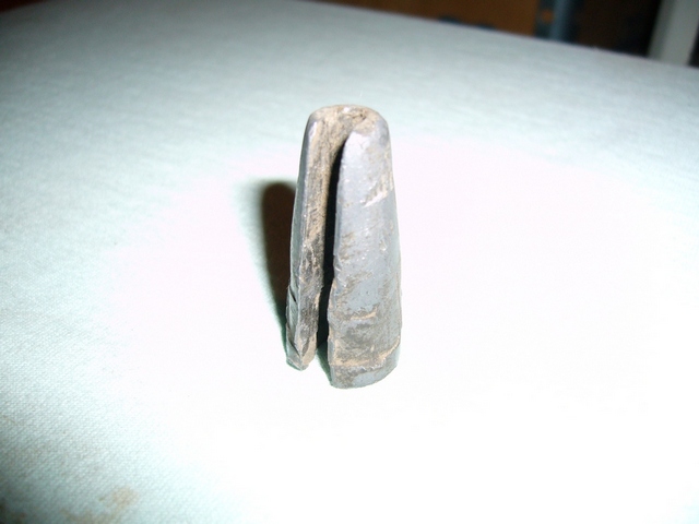

- - OttoFrija   kserv, отливаете две половинки с "проточкой...   19.3.2011, 15:22
- - Huandi   Фирменные не из двух пловинок, и без хомута. Крепя...   19.3.2011, 15:31
- - kserv   По весу буксатора штук эдак с пяток нуна будет так...   19.3.2011, 15:40

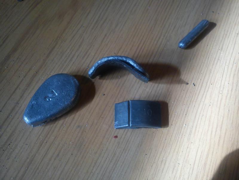

- - prokrust   Пришла идея использовать свинцовые грузила для сет...   19.3.2011, 17:33

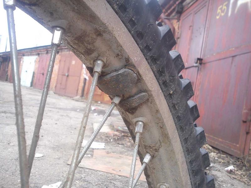

- - YAGor   Поставил буксатор, балансировал сам в гараже при п...   20.4.2011, 19:46
