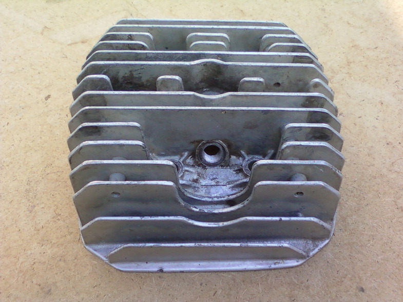

Походу про ИЖ)

Цитата(Фаныч @ 2.2.2018, 22:46) *
Какой иж? Где там щелчок? Да и нафиг декомпрессор на иже не нужен... )))
Фото не мое.
На ПС точно есть. Головки разные, но
сообщение 3.2.2018, 7:49
Сообщений: 9693
На планетах на всех есть, я о другом. ТС пишет о щелчке каком то. На иже щелчков нет. Значит не иж.
