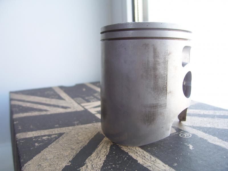

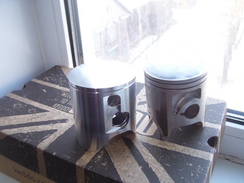

Нагрянула инспекция в цилиндр.Обнаружила там вот такой поршень.И выдала предписание - заменить.И уже был заготовлен новый , модный кованый поршень.Но руки владельца добрались до измерительного инструмента,а точнее до микрометра с щупами.
Итак: Поршень (CR250 86-96)из этой темы https://djebel-club.ru/forum/index.php?showtopic=14494 был 66,36 стал 66,33. Зазоры в кольцах 0,4. Откатал часов 120-150.
Ну и вопрос - менять иль нет?

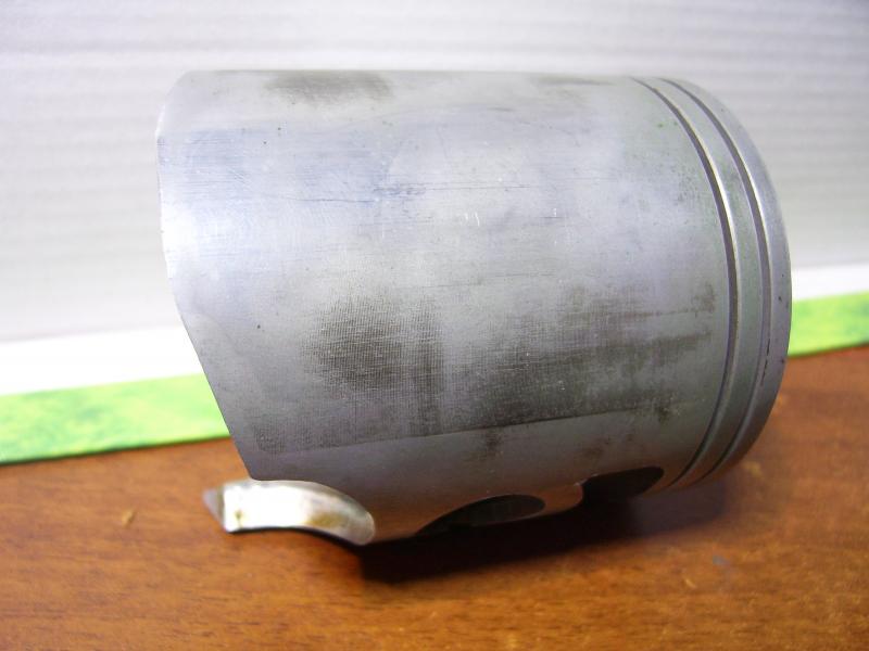

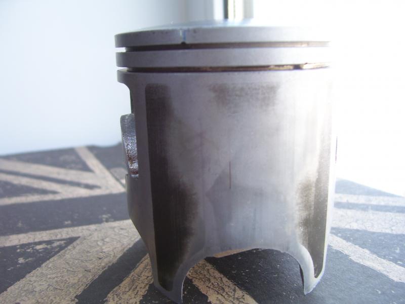

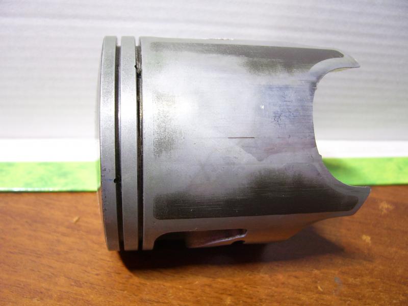

добавлю фото
Kn1ght
сообщение 20.2.2018, 9:37
Сообщений: 2751
Регистрация: 25.7.2014
Мотоцикл: KTM EXC 250 2017
царапина и затертоски на поршне просят его заменить.
Съэкономив 6-7к (цена поршня) можно прилипнуть на сильно большие деньги.

klr650
сообщение 20.2.2018, 10:26
Сообщений: 610
Регистрация: 11.6.2010
Мотоцикл: Ктм 350
Цитата(rx9 @ 19.2.2018, 18:55) *
добавлю фото
По ходу тебе нравится , когда тебя уговаривают :
- Поменяй . Ну поменяй .
- А зачем ?
- Сломается .
- А чего там сломается ?
- Попадёшь на большие деньги ( далее идёт списки чего сломается )
Через две недели :
- Добавлю фото .... ( причём того же поршня что выше ) . Продолжайте . rolleyes.gif

Ну не вышел он из сервислимита хотя вид его мне не нравится.Потому и спрашивал.
Я ожидал внятных аргументированых ответов , а не стёб.
криминала нет, задиров нет. если не вышел из значений, не трать время даже думать об этом

Понял . Значит все наши ответы выше о замене был стёб . Ок . Теперь серьёзно :
Судя по фото поршень вообще как с завода почти . Ну потёрт чуть чуть . Ну и что если тефлон чуть поцарапался . Сковородки то если тефлон соскрести работают дальше и жарят нормально . А тут чего - космический телескоп какой ? Дальше и без него походит . Там ещё железа много . Не всё стёрлось . Дырок нет сквозных и нормально . Вон какие поршня бывают и то фигня , работало - https://vk.com/enduro_service?z=photo-15347...l-153479223_180 То что в мануале написано фигня . Вон я читал пацаны на мотогоне писали про КТМ что даже масло не меняли по 500 часов и всё работает . У тут такой новый поршень . Тем более японский . Ему ещё работать и работать . Не меняй .

странная тема все же
все же в мануале описано
если в допуске, оцениваешь остаток ресурса, прикидываешь сколько еще моточасов и как быстро придется еще раз вскрывать мотор (хотя 2т открыть не сложно)
и относительно этого решаешь ставить или нет, по внешнему виду поршень как минимум неплохой

покрой юбку смазкой МС 2000,собирай и катайся дальше.
