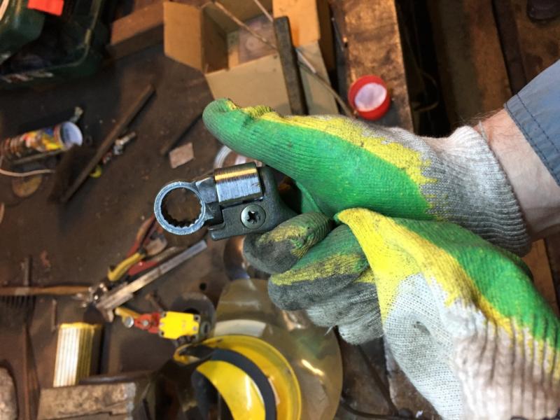

Кик перестал фиксироваться. открывался на ходу.

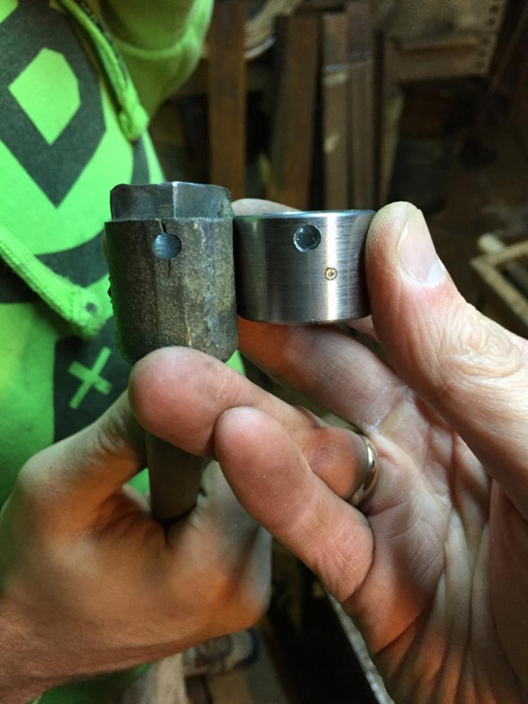

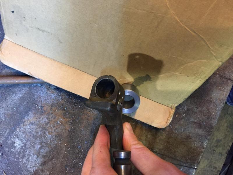

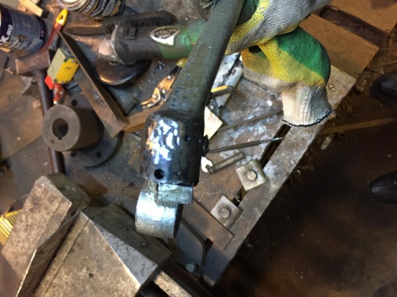

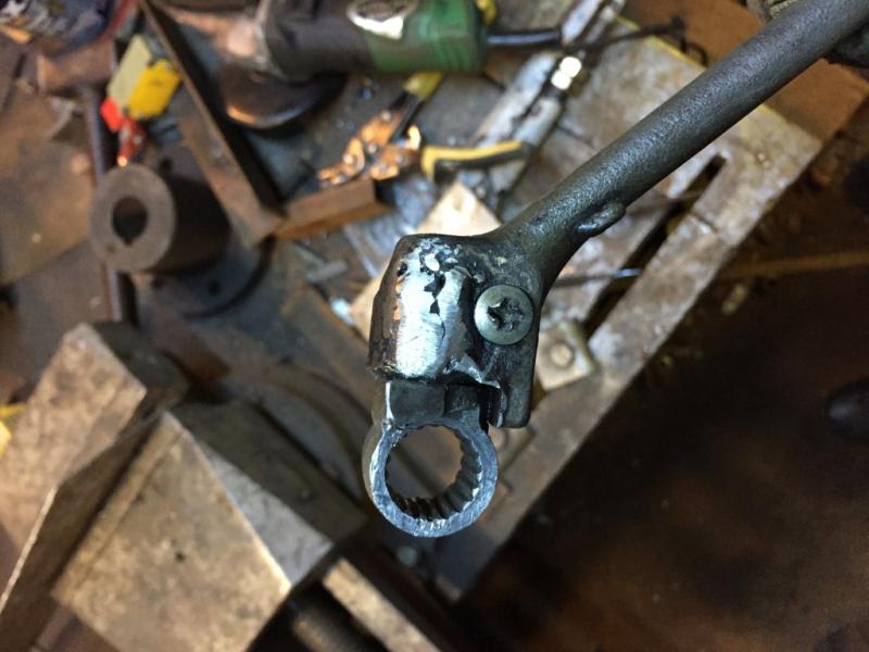

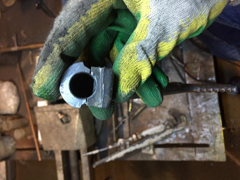

Выточил болванку 17*30*21(H) из стали 3(родной металл кика мягкий, легко берется надфилем). Кусок с износом выпилил и вварил замену. Толщину стенок увеличил в 2 раза относительно стандарта.
При сварке вал зажало. Проворачиватся тяжко. Буду притирочной пастой разрабатывать.
