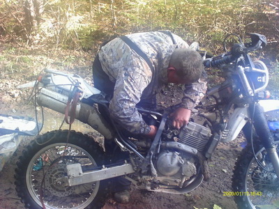

Приветствую всех любителей этой чудесной техники. hi.gif Вот приехал с рыбалки, был там где даже нога вездехода не ступала mega_shok.gif , при прохождении очередного брода был подвержен боковому сносу, в общем эта неприятность закончилась тем что моц в заведенном состоянии оказался в глубокой полной пиявками, глиной и прочей илистой пакостью один на один и они его одолели, результат победы грязной лужи оказался плачевным. Первая проблема выглядела так, моц лежит в воде, глубина лужи более пол метра, а его ведь надо доставать, достать то я его достал, но спину изрядно сорвал.
Теперь вопрос сколько весит этот монстрик, у меня сузуки джебел 250. spiteful.gif
Вторая проблема это как следствие борьбы с пиявками, мутной водой итд в заведенном состоянии обернулось для меня водичкой в движке,(масло было похоже на молоко, но пить я его не хотел, а жажда так мучала, ведь ближайший родник через кимарей пятьдесят) промывочного масла не было и промыл я это все бензином, вода была везде где только можно, ее не было только в бензобаке.
Теперь вопрос правильно ли я все сделал, можно бензом мыть внутриности движка или лучше возить промывочное масло, кстати запасное масло у меня было и я доехал до места предполагаемой рыбалки, правда рыба не клювала, но эт не важно.
И по всей видимости если я пишу вам, то я уже дома и моц мой со мной, жив здоров friends.gif

Вот теперь как раз мой чисти промывай всё,
После утопления как правило последовательность следующая: сливаешь воду отовсюду, карб, воздухофильтр, воздушные каналы, и замена масла с промывкой, как можно скорее.
то что бензином промыл не очень страшно, и в принципе бесполезно, бензин легче воды. Сам цилиндр может и имеет смысл, но не масляную систему.
Если хочешь остатки влаги из движка убрать, то это чистым спиртом промывать надо, без заводки естественно.

а вот кста зря смеёшся, acute.gif только спирт и эфир воду растворяют в себе...так что промыл чистым спиртом мотор, настоечка готова! blum.gif

Конечно же заводил, я решил раз в движке вода и он не заводиться, то есть вода в перемешку с маслом, вобщем поменял все на бензин и я скажу получилось довольно не дурно, появился прирост мощности и я без проблем добрался до дома, так что мой тебе совет лей бенз в место масла он читый и не приносит не какого вреда.
А если без приколов прочитай тему внимательно, там все расписанно!
Форумчанам кто давал полезные советы огромное спасибо, узнал много чего нового, по приезду я его перво наперво отмыл и потом сменил масло еще раз, мол перестраховался, потом проверил как он в поряде или нет, мине тест драйв и в гараж, завтра опять на рыбалку и опять на нем.

Лексей, не надо этого делать...бессмысленно это, имеет смысл только выкрутив свечу залить бензина в цилиндр и не заворачивая свечу покикать.

Не мыл, не знаю. Я бы мыл движок изнутри маслом. Пусть дешёвым, пусть промывочным, но маслом.

Обьясняю:
1. Откручиваем сливную пробку и сливаем масло или то что от него осталось
2. Закручиваем сливную и заливаем в двигатель вместо масла бензин mega_shok.gif
3. Ставим ногу на кик и дергаем им, свеча выкручена
5. Все что было разобранно собираем
7. Переодически поглядываем на окошко в двигатели, все ли в порядке с маслом biggrin.gif
