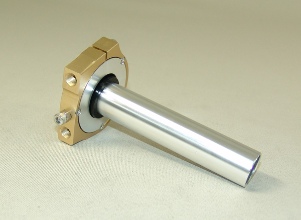

Временами хочется (и нужно) резко открыться. Просто трудно вывернуть до конца и быстро. Примерно на сантиметр длинны окружности ручки покороче бы.
Вопрос к тем, кто в теме: какой девайс (какой фирмы) можно использовать?
veyngold
сообщение 23.9.2008, 9:18
НАШ человек
Сообщений: 939
Регистрация: 21.4.2008
Мотоцикл: Djebel 250 XC '02
Huandi, компания Magura делает такие ручки, сам видел. более точное название не скажу.
сообщение 23.9.2008, 10:25
Сообщений: 23430
Я нашел только наоборот - увеличивающий ход для передлки кроссов в эндуро >> . По идее, может быть подходит с какого-нибудь другого Судзуки, например RM, и возможно ход ручки там короче. Тогда можно было бы просто купить от него. Но вот померить и сравнить я не могу - негде.

Huandi, бери с кроссача! и необязательно Сузуки, главное чтоб конструкция была похожа (иначе тросики будешь менять). там даже если ход такой же, но диффузор, ведь, больше (больше ход заслонки)! т.е. с нашим диффузором получишь "короткоходку". я так делал на другом мотоцикле, использовал Магуру с кроссача.

Добавлено (14.10.2008, 21:43)
Вот такая по идее должна подойти: http://www.injapan.ru/auction/s112200251.html
veyngold
сообщение 15.10.2008, 9:35
НАШ человек
Сообщений: 939
первый раз такое вижу! я там не увидел выхода под ДВА тросика.
сообщение 15.10.2008, 10:37
Сообщений: 23430
Дырки по краям со снятой фазкой - видно на второй фотке. Все прочее - болты крепления.

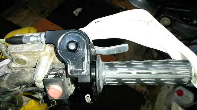

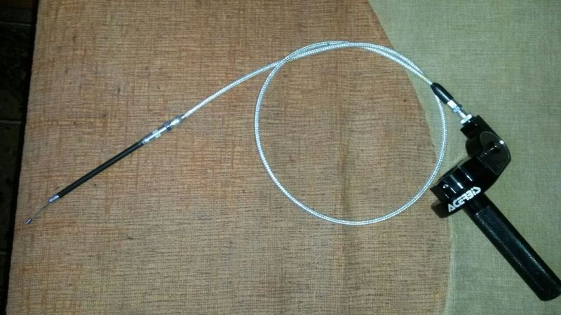

Цитата(romeyder @ 7.2.2015, 16:20) *
Помогите найти короткоходую ручку для RMX... что нибудь побюджетнее по возможности.
поставил себе вот такую
Только пришлось удлинить трос и рубашку, где то на 15см.
