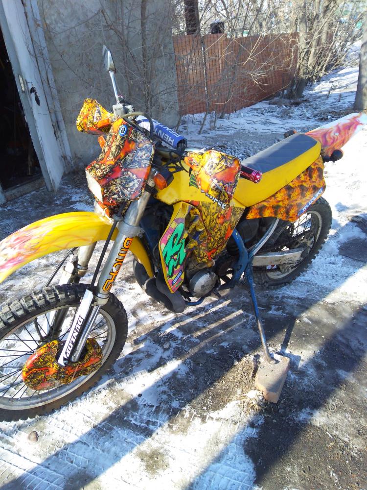

Всем привет. Пробывал прокатится на РМХ 250 . В гараже - 7 на улице -15 Заводится , нефига не греется (описываю работу в гараже) дым с глушиталя при откручивании ручки захлебывается , обороты не набирает. Свеча черная , из глушителя масло капает. При прогреве градусов до 40-50 и закрытии обогатителя ничего не меняется . Холостые в норме.
Что делал: Карб чистил снимал 2 раза без результатов. Воздухан новый , пропитан, пробывал с ним и без него результат тот же. Зимой ремонтировал электрику Пришлось менять коммутатор искра зверь . менял датчик хола т.к. родной разбило оторвавшимся мигнитом. Больше беспокоит масло в камере сгорания ( мешаю масло 1/30) . Знаю что подобные симптомы были у народа , не нашёл ответы кто , как лечил .
Всем привет. нашел причину кажется. Мотоцик ещё не ездил я его только реанимировал и поэтому поставил ту свечу которую рекомендуют NGК 6..... Короче с длинной юбкой. Оказалось отсюда весь геморой. Случайно вечером замученный отсутствием результата и тем что свечи вылетают ( засераются) через пять минут работы , воткнул "левую" свечу маркировка Д11 с короткой юбкой и о чудо мот ожил . Пока небольшой пробег вокруг гаражей порадовал. Думаю сезон скоро открою. А то я обычно в это время уже по снегу рысачил. Буду рад если кому то помог своим постом. Всем скорейших покатушек и тепла
