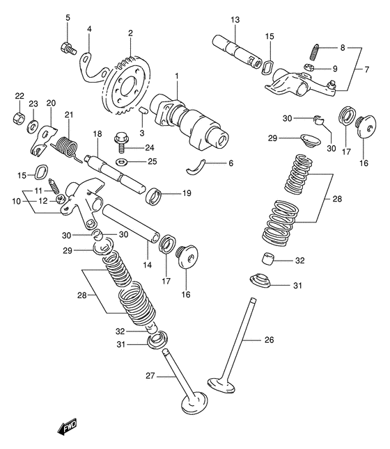

Вот весь механизм де компрессора с18 до 23 позиции. Там один вал в крышке, один конец с снаружи. И не чего не касается, пока не нажмешь.Думаю брякать не может.

А так декомпрессор как у меня на восьмисотке- там банально нечему брякать smile.gif
Единственное можешь подергать рукой за лапку декомпрессора- должен быть небольшой люфт.

я не силен в декомпрессорах, но кажется там какая-то фигня на валу куда-то смещается под действием центробежной силы, а то что с 18 до 23 позиции - это ручной декомпрессор и он бы звенел независимо от оборотов

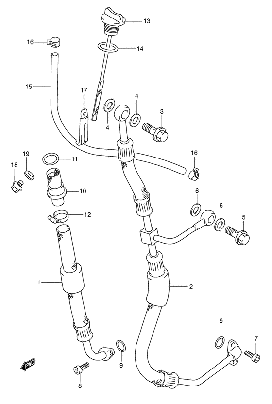

наверное один из самых волнующих вопросов, есть ли убийственная сеточка? если есть, то где ее искать?
https://www.megazip.ru/zapchasti-dlya-motoc...lyanyy-11476984
На этом моторе только ручной. При его повороте проточка уходит в бок и вал давит на коромысло выпускных клапанов. Больше ничего нет. Его можно нажать только в такте выпуска. Можешь попробовать.
Сеточка выкручивается из вертикальной рамы. Снимаешь шланг и выкручиваешь штуцер, на нем сетка. Смотреть при каждой замене масла.
Вот она, под цифрой 10.

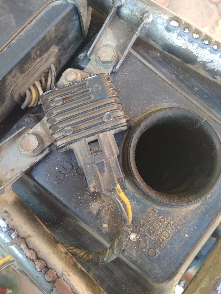

Сейчас бездушно режу проводку и набрёл на огрызки, которые идут сюда
Я не электрик, но сюда у меня ничего не идёт, т.к. было разорвано, это норма?(в Гугле утону вечером)
И могу ли я что-то спалить? В мотах такого рода есть, что палить?
(Ну может коммутатора)
Не те провода кромсают, туда что-то да идёт)

igor666, на этой штуке номер есть? Снизу может быть?

Выглядит как реле регулятор переменного тока.
на этом моторе есть автоматический декомпрессор.
Цитата(igor666 @ 25.3.2018, 11:01) *
это регулятор переменки.
