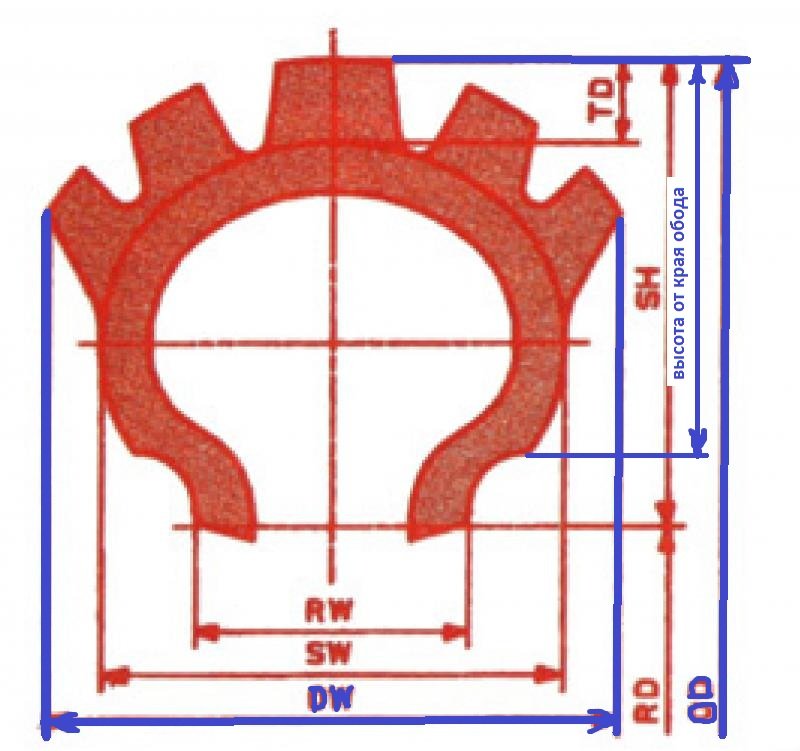

И я сам и многие другие регулярно сталкиваются с проблемой подбора новой резины по габаритам, так как размеры поставленные заводом в общем-то ни о чём. А на страницах основной темы про резину найти информацию проблематично и долго.
Предлагаю схему: название, заводской размер, ширина максимальная (по краям шашек), диаметр максимальный (расстояние от кончика шашки в самой высокой точке колеса до земли(для нового колеса, в случае измерения поношенного надо прикинуть как было у нового и написать соответствующее значение))(в дополнение можно и высоту резины от края обода указать), ширина обода на который посажена резина (из обозначения обода).
Без ширины обода будет некоторая дополнительная погрешность. Все обсуждения - в тему про резину, тут только размеры.

Тока картинку вставлю для удобства и усё дальше меряйте сами. )
Я так понимаю интерес к фактической ширине OW, высоту профиля SH пишут на боковине как и SW. )

bord-51
сообщение 17.6.2020, 21:32
Сообщений: 3264
Регистрация: 11.4.2013
Репутация:   42
Цитата(USS @ 17.6.2020, 2:07) *
OW ширина и SH высота как на таблице выше.
Ну вообще имелась ввиду высота от края обода, потому как обычно люди выбирают новую резину ещё не сняв старую.
Обозначил на рисунке синими стрелками.
