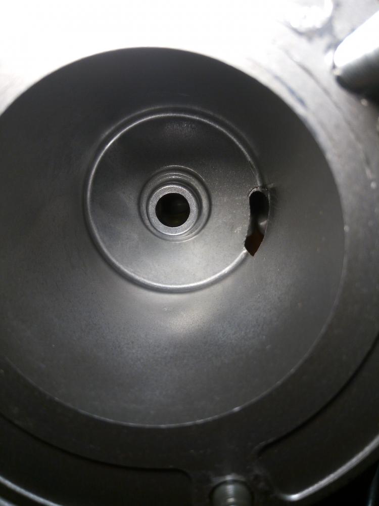

Мужики подскажите срочно. Меняю масло. Смотрел видео по dr200, там тип менял с фильтром два оринга, один на крышке и один на трубке, на которую одевается фильтр.
Разобрал, а у меня маленького оринга под фильтром нет. Должен он там быть или нет?
Похоже что есть #14

Сам спросил, сам ответил)
Зайди в какой нить газ-таз там наверняка есть такие колечки.

Пока создавал тему первый раз, я новичок, дошло где нужно искать ответ:)
Может кому то поможет данная инфа. У меня оринга не было, сначала подумал что не должно быть раз не было т.к мот не давно из Японии и для меня он как из салона- новый. Ан нет все нужно проверять.
На мегазипе 600р, на емексе 95, зайду еще в РТИ.

Измерить диаметр и посмотреть в магазине РТИ. Стоят копейки. Работают так же.
сообщение 27.3.2018, 1:55
Сообщений: 14377
А ещё, можно осмотреть уже снятый фильтр. Очень часто они к нему прилипают. biggrin.gif

Эти колечки менять каждый раз совершенно не обязательно. Более того, никто их не меняет за весь срок службы мота, пока не потечет из-под крышки. Что то же большая редкость.

Резиновые кольца раз в год - два меняю - в зависимости от того как задубеют
фильтр масленный двигателя может партномер пригодится
SAKURA O-9301 уже несколько лет его ставлю
стоит рублей 70-80 на emex

Спасибо. Запишу себе. Я брал hf132 160р.

Тоже не было маленького кольца...поставил с emex за 80 рублей

Тоже не обнаружил колечка при замене фильтра)
Заказал на экзисте аналог за 60руб.
