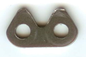

Отсканировал звено... получается от родной 250-й. Если найдете от 400, можно наложить в редакторе и сравнить профиль.
Жуть, конечно, что с ней стало.

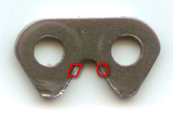

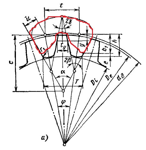

у всей номенклатуры таких цепей угол между поверхностями прилегания 60° с допуском +0,5°, и соответственно не зависит от числа зубьев шестеренки, сейчас ищу гост на сами шестеренки, наверняка форма зуба там будет регламентирована разная, для разного кол-ва зубьев.
Судя по картинке ниже, прилегают плоскости не одного зуба шестерни к соответствующей выемки цепи, а плоскости так называемого угла вклинивания β, который и равен 60-ти градусам.

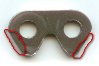

Это подтверждает и характер износа 2-х родных цепей, который я изучил у себя. Я сначала долго не мог понять, почему в одной, конкретно взятой впадине на цепи, одни звенья (в пачке с направляющими пластинами) изношены почти по всей плоскости рабочего торца, а другие звенья, которые без направляющих и которых меньше в пачке, изношены только в верхней части рабочей зоны.
Получается, что-ли, что у одного ряда звеньев происходит износ в этих местах
а у следующего ряда в этих?
В общим я считаю, что мы пока не до конца понимаем, как именно работает цепная передача с зубчатой цепью и что там куда должно прилегать и как это измерить biggrin.gif
Лексей, у тебя есть распиленная цепь, погляди на каких рядах какой характер износа и где он на пластинах. На твоем сканированном фото понятно где износ))), а вот есть ли пластины с износом в этих местах?:
Я думаю, что происходит следующее: т.к. изначально рабочие плоскости зубьев и пластин прямые, то и работают они всей этой плоскостью. Когда мы ставим новую цепь с прямыми рабочими плоскостями на ушатанные звёзды с уже кривыми плоскостями результат получается непредсказуемым, а последствия этого могут быть разными...
tex, получается, что сувать различные предметы в выемку в пластинах вообще не имеет никакого смысла, т.к. глубину посадки цепи на звезду ограничивает не форма и глубина этой самой выемки, а правильность прилегания плоскостей на звезде и на торце пластин цепи в угле вклинивания.
А возможно я сильно переработал на этой неделе и меня не нужно вообще слушать.... biggrin.gif

Почему не логичный? Вывод был в том, что таким методом ничего не измерить, если цепь действительно работает, так, как я описал выше. Нужен другой подход к сравнению пластин, а какой именно....тут нужно думать...
Цитата(Leksey @ 6.4.2018, 17:51) *
это уже бардак.
Это не бардак, т.к. цепь заявлена для другого мотора.
Ко всему прочему, замерить там с большой точностью шариком не так просто как кажется, потому как шарик нужно точно сориентировать по оси одной из пластин.
Поглядите на рисунок ниже и ответьте на вопрос, какой смысл там что-то мерить шариком? Пластину цепи я обвел красным. В том месте, где зуб входит в середину пластины, размер и форма этой самой впадины вообще не имеет значения, она не работает. Для разных цепей эта впадина может отличаться на приличные величины и ничего не будет.
