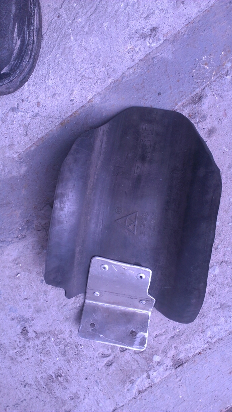

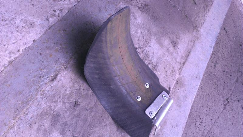

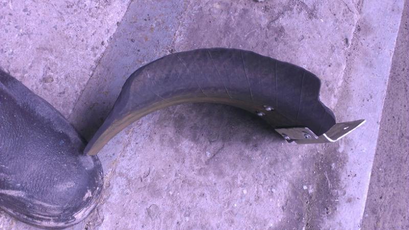

В общем, зимой шипованной покрышкой порвал в хлам родной брызговик закрывающий от заднего колеса амортизатор. Где то на форуме читал мимоходом, что делается из покрышки. Поехал на грузовой шиномонтаж. Камер не оказалось в наличии, за то, в углу валялся флипер от грузовика. От какого - х.з. Судя по диаметру - не очень большого колеса. Взял. Дома приложил - подходит. Вырезал из дюрали крепёж. Присобачил на заклёпки. Стоит, лучше родного. Шире, эластичней и самое главное, загиб вокруг задней вилки ещё больше чем родной, т.е. колесо вообшее не задевает. Практика эксплуатации покажет.

Хорошо.. а то у меня весь аморт говнищем закидывает с родным брызговиком.

Получился значительно шире родного. левая часть будет тереть о защиту цепи. Смазал ЦИАТИМом. Посмотрим, что получится. Обрезать , ни когда не поздно.
