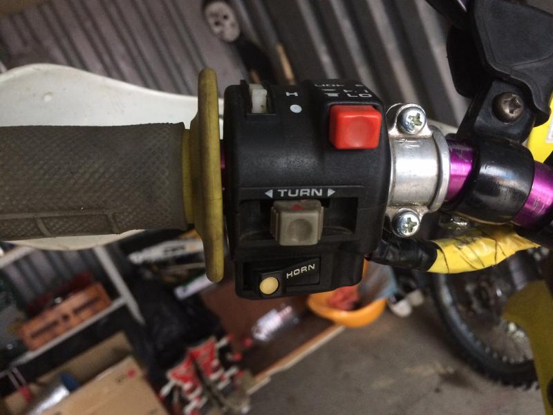

Имеется внедорожная версия Suzuki DR350, по птс 94 г.
Однако на руле есть пульт(или как оно правильно называется?) для включения поворотников фары и даже звукового сигнала.

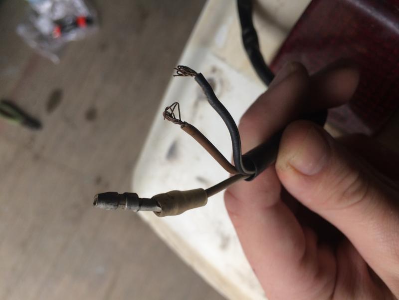

В наличии также имеется родное крыло со стопфарой, с такими проводами.
Нашел свисающий провод возле заднего амморта.
Интуитивно предположил что туда вставляется провод от заднего стопоря. Вставил, завел, включил фару, подрыгал задним тормозом - не загорается.

Там просто уже кто то там полазил до меня, т.к. какие то непонятные провода где то врезаны, где то срезаны. Вообщем позвал товарища с прибором и соответствующими знаниями, нашли контакты на стоп\заднюю лампу.
Теперь осталось дождаться концевика на задний тормоз, нормальных фишек с Китая (где в Находке их купить не знаю), и убрать эти сопли.
