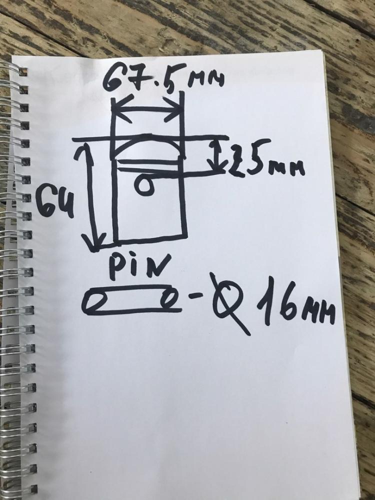

Всем салют, приобрел себе это чудо еще летом тем, так вот ездил, работал и работает если собрать обратно. Когда покупал не измерял компрессию(дурак)так вот, ехал хорошо в принципе( я новичок в этом) для меня.... решил как-то проверить компрессию, измерил, результат конечно не очень хороший....6 очков.... а должен быть где-то 11( Писал человеку имевшему такой мот, у него было 11 очков, но он ни чего не менял , в общем так и продал). Так вот, снял котёл, он был никасил когда-то , цилиндр уже гильзовали, видимо до меня. Отвез его в мастерскую человеку который пожалуй на всю Калугу известен в сфере кросс-эндуро , да и в принципе в ремонте мото в целом. Он его измерял, сказал изношен уже , нужен тебе 67.25 мм или 67.5 поршень. На данный момент 67мм поршень. Котел тоже 67мм. Не могу я найти для него поршень такого размера, что делать ? Собственно в этом и весь вопрос. На али от кдх только 67 мм максимум, на ебее есть висеко для кдх 200, 67.5, но цена у него 11-12 к, на самом висеко он стоит 172 доллара. Говорят еще ставили туда от вихря 25 шлифуя его слегка так как он длиннее. Еще от ямахи бластера вроде такой же по параметрам поршень на али, 67.5 есть.
Или все-таки проще гильзу туда новую сунуть 66 мм. под стандартный размер кдх 200 поршней? Точить под оригинальный поршень думаю нет смылса , так как он 67 мм. , а детали изнашиваются... гильзовать его вечно тоже не охота под 67 мм. Дайте пожалуйста совет!!!! У себя в городе есть кто занимается хонинговкой, так что надо поршень.... либо хз..
Диаметр нужен 67.5 в общем. Палец мой 16х59 мм. Схему прилагаю.....

Глянь от кдх 220.
Вчера держал оба поршня в руках 200 и 220, сравнивал.

бро у 220 палец 19 мм или 17 вроде...
Цитата(amdmen @ 26.4.2018, 19:58) *
Глянь от кдх 220.
нет возможности там где вчера смотрел, узнать о пальце?))
Глянь от кдх 220.
ну да, ты прав, палец одинаковый там! Но минимальный размер 69 мм., думаешь точнут мой котел под 69?
amdmen
сообщение 27.4.2018, 2:16
Социально опасный маньяк
Сообщений: 2838
Регистрация: 13.3.2010
Репутация:   60
Все зависит от толщины гильзы.

Поршень на KDX200 c диаметром 67,5мм
http://www.oemcycle.com/Item/product/900185057
Еще как вариант найти картингистов и заказать изготовление поршня у них. Сделают с любыми размерами
