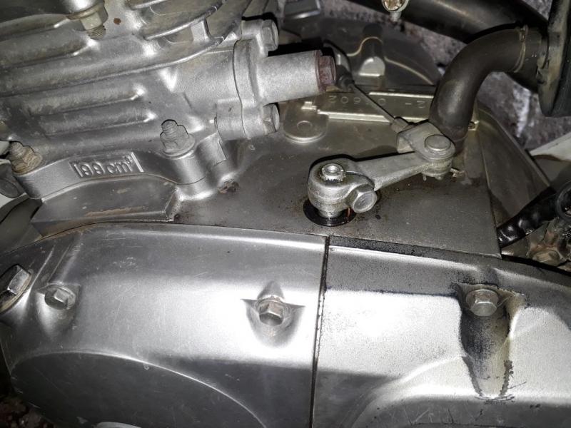

Ребят подскажите, течь масла из под сальника сцепления.
Правильно понимаю, замена его?

Сперва в сальник продень что то тонкое и по кругу проведи аккуратно. Лапку снять придётся. Я иголками так делал. Очень редко но помогает. Возможно под него что то попало.
Если не прекратит то замена. Может ещё прорыв картерных газов если кольца совсем кирдык. Снять надо трубочку угловую та что в фильтрбокс идёт.
Если оттуда дымина валит то всё, каюк поршневой.
Возможно и масло давит через сальник.
Если такие правила конечно распространяются на эти движки.
У меня все суждения исключительно по авто моторам.
Возможно тут своя специфика.
Ну и мотор кстати может и не дымить маслом при этом. У меня на авто сломалось кольцо, процарапало цилиндр на пару миллиметров.
После криворуких переборщиков такое произошло.
Постепенно начало давить из под манжетов масло через 500 км. Картерные газы начали сильно ломиться через вентиляцию картера.
Сняли голову там где делали и ахренели. ))))
Ну а так может тут кто что добавит.
