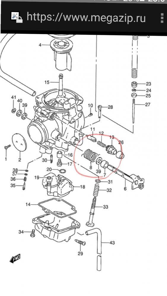

DR 650 RSE 93 год, на холодную заводится минут 15 , на горячую все норм. Подсос работает, на прогретый двигатель вытаскиваешь - он глохнет.
Облил сегодня карб быстрым стартом - заглох. А точнее когда пшикаешь на ось дросселя. Это нормально? По идее там сальник, можно его поменять. Но неужели он из за этого не заводится.
P.S. когда в свечное отверстие перед холодным запускаем заливаешь немного бензина, схватывает и заводится, но потом глохнет, и опять мучаешь пока он на стартере не прогреется!
Весьма буду признателен за любые ответы, скоро отпуск и поездка, но с таким стартом это большой риск.

Карб ранее пробовал сам разбирать? На схеме что то не вижу сальник...

Да, разбирал, чистил там и все такое, но мот и до и после плохо заводился. А сальник вот номер 39.

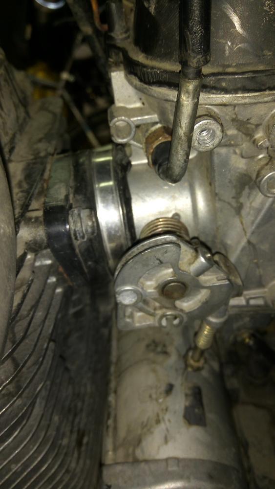

Пока аудитория молчит, эксперементирую. У этой оси (дросселя), два сальника. С одной стороны где пружина, и с другой. Сегодня пшикнул и с другой. Двигатель отреагировал так же - заглох. Получается травит с двух сальников, + если ещё немного из под патрубков что соединяют карб с аирбоксом и двигателем = количество воздуха с излишком.
Надо наверное заказывать эти сальники и манжеты, хотя они без порывов и трещин. Можно ещё на герметик их засобачить.

Пришли запчасти, а потому продолжение темы. Итак поменял подсос весь, от карба до рычажка. Мот стал заводится нормально, как обычный старый карбовый мот. Конечно сейчас лето и тепло, но тем не менее.
Ещё поменял таки сальники оси дроссельной заслонки. Но..они не из резины.. а из какого то волокнистого материала..типо войлока. Ну и естественно опять при пшикании на ось мот реагирует. Значит подсос воздуха через ось это норма. Надеюсь кому то поможет.
Что было с подсосом не разбирался, возможно не до конца открывалась заслонка в карбе. Но сам подсос не дорог и поменяв его весь - все пришло в норму, чему и рад.
