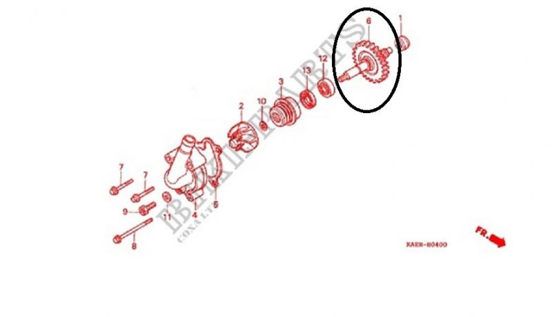

> Шестеренка вала помпы., Кто снимал ее с вала?
Olymp
сообщение 10.5.2018, 10:28
Сообщений: 898
Регистрация: 23.11.2014
Мотоцикл: Suzuki DR 650SE
Трэба выточить новый вал. Как снять с него шестерню? Кто-нибудь сталкивался?

может нагреть шестеренку и съёмником сдёрнуть?

Нагреть+пресс, если в итоге прослабнет посадка, три прихватки+проточить. Если, конечно, это не цельная деталь.

Спасибо за советы, друзья. Но хотелось бы проникнуться мудростью тех, кто хотя бы видел её, и знает, что она пластмассовая.

Мне на клх протачивали сожранность от сальника не снимая шестерни. Получилась маленькая ступенька по краю подшипника.
Конструктив такой же
Ещё и шпынек под гаечку поменяли на отверстие с резьбой для шпильки))
А на црм у меня эта пластиковая шестерня потресканная вся была. Но пока мапет был в моих руках - все работало))

просто интересно , а зачем точить новый вал ???
доберусь до гаража, сфоткаю. Поймешь:))
U.P.D. Вот зачем его точить.
ничего не понял, зачем точить новый и что , кто то его напильником трогал ?
Крыльчатку провернуло?
да вроде нет , просто валик похоже чуть съело, а паники -не надо еЁ снимать , так можно отремонтировать ))) !!!

Мелковата конечно деталь, но можно до ровного проточить, завтулить, а потом проточить саму втулку.

Зачастую такие щестерни отливают прямо на валу. Там на валу под шестерней может быть проточка или лыска, и снять не разрушив не получится
