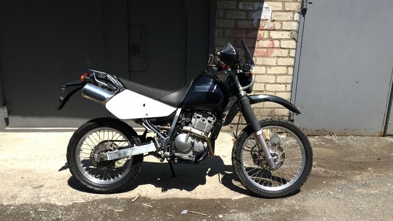

Всем привет, не считая 200к в количестве 2х штук, это третий 250й Джебел. Были ДР 95 г.в., Джебел 96, и вот после ухода с продажи дрз400, за один день (вчера приехал смотреть, стоял он давно, а сегодня уже нету), выбрал Джебел 250 2007 г.в. Тоже хотелось его помимо ДРЗ.
По ощущениям карб бср32 тупой как валенок, чуть позже устрою ревизию поплавкой камеры продувку жиклеров и проверку винта качества.
С японии был в высокой версии + проставки стоят, не ожидал что на рост (вообще давно не мерялся вроде 175) нормально будет. Стоит прикуриватель на 2 порта + подогрев ручек, по сути для меня лишнее, хотя прикуриватель озабочусь экшн камерой в будущем.
Минусы: обгонка под замену вот чего не ожидал от "нового" джебела, симптомы налицо: стук при заводке стартером и глушении. Кик он то конечно кик но я привык к электрозапуску.
По старым проверенным др и джебелу пока не скучаю, новый возни задал smile141.gif

сообщение 19.5.2018, 13:09
Сообщений: 54212
Поверь мне, вопрос решается только заменой карба на тот, что с ускорительным насосом. Что-то вменяемое сделать с этим не получится.
При глушении у меня щёлкало ВСЕГДА. И со старой обгонкой, которая нормально доездила до пробега под 70 тыс км, и с новой (абсолютно новой, заказанной с Мегазипа) та же фигня.
А вот скрежет и прочие звуки при заводке... Посмотри хвостовик стартера и переходную шестерню под круглой крышкой. Если там всё отлично, то только потом разбирайся с обгонкой.
И сразу протяни спицы в колёсах. Увы, светлые обода намного мягче фиолетовых и чёрных.

Anderrey
сообщение 19.5.2018, 13:44
Сообщений: 3831
Регистрация: 3.9.2014
Мотоцикл: Honda Super Cub C50
Круглая крышка как раз не так давно с ней дело имел когда статор менял, зело не сразу ее победил spiteful.gif
Serg ну тогда у меня все в порядке, скрежета нет, стук 1 раз при заводке и глушении и то не всегда. Просто было
2 экземпляра разных они не стучали. Масло менял, никакого намека на стружку нет. Зато определил, левая крышка явно снималась, мб японец тоже статор менял spiteful.gif
Звезда зад стоит 44, ну я думаю лучше будет чем осталась старая на 42, переднюю еще не проверял. Воздушный фильтр как новый, пропитан маслом в моем стиле, капли на руке были spiteful.gif
Цепь нормальная, чем мазали пока не знаю, но он такой чистый что пока боюсь маслом ее поливать, позже будет видно.

сообщение 19.5.2018, 13:47
Сообщений: 54212
Вакуумник хорош для любителей неспешного разгона, равномерного движения, а также для новичков.
Даже если в итоге разгон одинаковый (а это не совсем так, я сравнивал), на TM28 просто интереснее. Он зажигает, если в сравнении. А если поставить TM33+мозги от старого и тщательно настроить впуск/выпуск/жиклёры, то мот не узнать вообще.
Тогда не парься. Это частный случай нормы.
Да, это лучше. 42 слишком "асфальтовая", для равномерного движения. 44 намного универсальнее.
