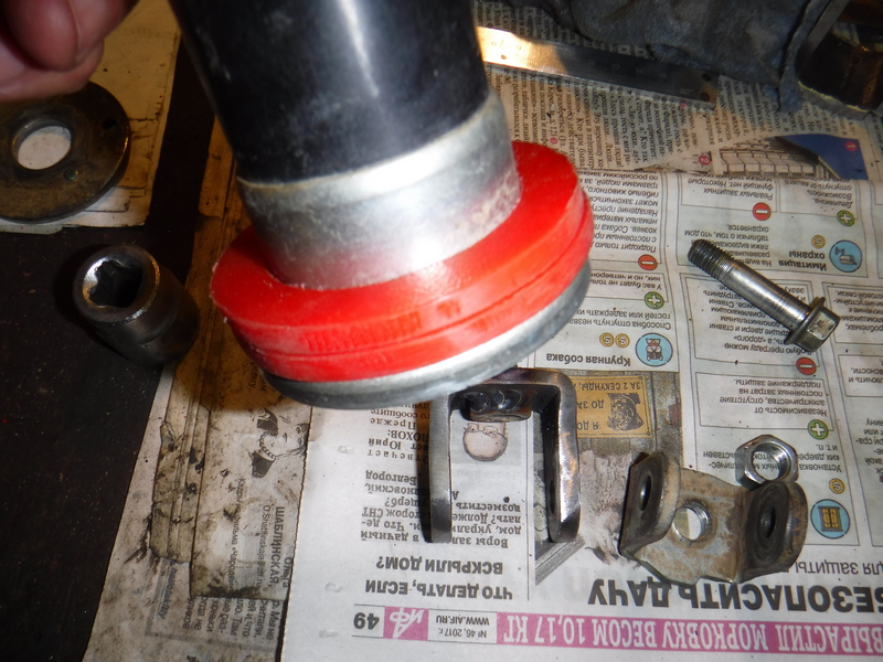

После нескольких поездок на хонде ДИГРИ выявился недостаток касающийся лично меня. Так как я много езжу с грузом и в походы люблю брать много лишнего ,то из за большой просадки мотоцикла постоянно страдает слайдер цепи. Я попробовал сделать дополнительное поджатие пружины подложив под неё шайбы ,но выяснилось что гидравлика плохо справляется с отбоем зажатого амортизатора.
Так как на донорский аморт для улучшайзинга ,я ещё не нашел пружину нужного размера ,то решил усовершенствовать характеристики штатного аморта.

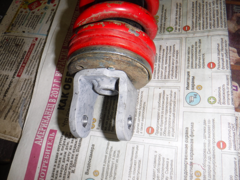

Так как в аморте есть давление газа ,я просверлил в верхней части отверстие 3мм .Газ вышел и аморт легко разобрался . Затем вварил гайку на место отверстия (важно сточить часть резьбовой втулки ,что бы получилось герметично приварить гайку ) Затем на поксипол закрутил сосок от камеры . Изменить параметры гидравлики я решил за счёт более густого гидромасла , залил 20W от мотюля.

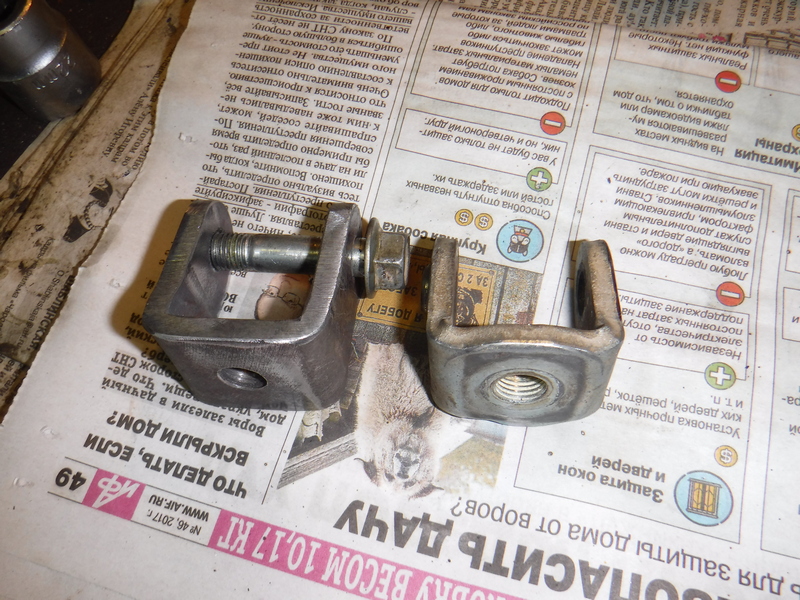

Дополнительно я увеличил длину амортизатора по принципу Джебела. Заменил вилку аморта на самодельную большей длины. Шайбы для поджатия пружины вырезал из купленной в магазине разделочной доски (делаю так давно ,отлично работает и есть вариации цветов))

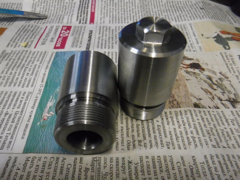

Так же попутно установил вставки в вилку увеличив её за счёт удлинённых пробок ( такими вставками раньше широко пользовались на тяжелых мотоциклах когда делали чёпперы из уралов и днепров , этот способ отлично работает и проверен временем. Масло в вилку 15W " от ликви моли.
Загнал в аморт через штуцер 10 атмосфер углекислоты . Поставил на мотик и получилось как мне надо . отбой справляется с поддтяжкой , подвеска стала ватной энергопоглощающей . Теперь можно грузить и не думать. Осталось испытать по раздолбаному грейдеру, тысяч несколько.

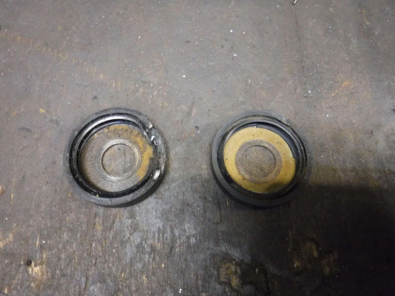

Ещё случайно узнал что упорные шайбы на маятнике ( боковые сальники ) подходят от БАХИ .(ХР 250) удачная мелочь . Ещё в маятник ,где проходит его ось врезал Г образную прессмаслёнку .На очереди прессмаслёнка в рулевую колонку.
