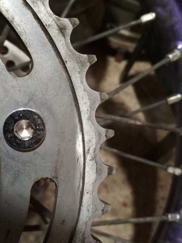

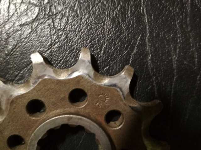

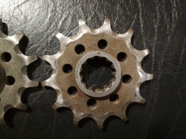

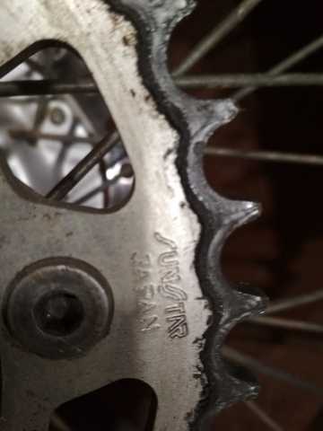

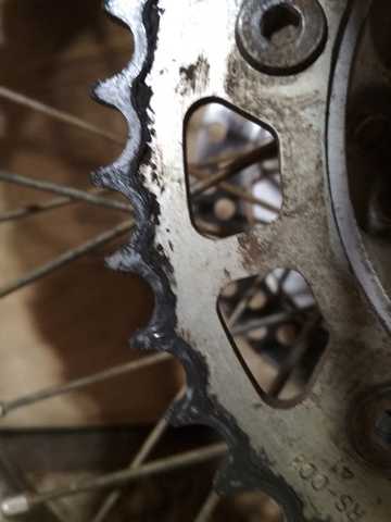

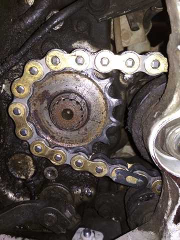

Ded Moroz
сообщение 6.6.2018, 11:50
Сообщений: 421
Регистрация: 22.4.2014
Мотоцикл: Suzuki Djebel XC 1995, Kawasaki KLR650

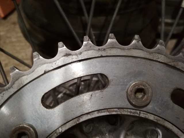

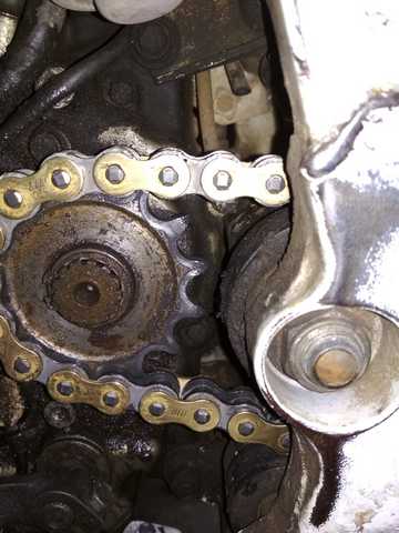

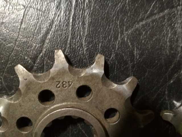

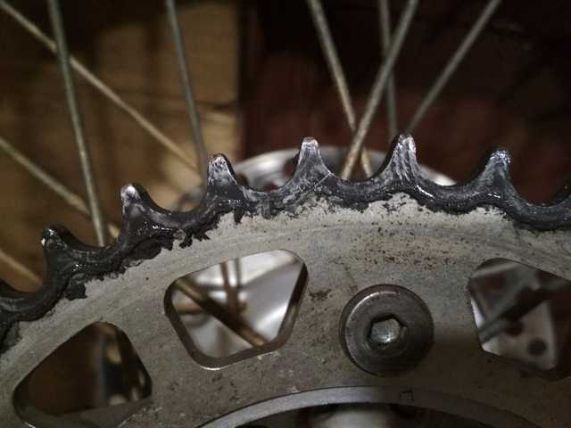

Вот на такие звезды я одел новую цепь.
Вот такие я думаю на выброс? Или нет? - это про последние 4 фото

Skiller
сообщение 6.6.2018, 12:14
Профессиональный чайник
Сообщений: 3128
Регистрация: 29.9.2013
Мотоцикл: BMW R1200GS
KTM 690SMC-R
KTM 250EXC
Репутация:   22
надел.
на выброс?
эти ещё более-менее. зависит от стоимости цепи. если цепь китайская бессальниковая "что было в магазине", то ещё походят. ну и от стиля езды тоже зависит. если цепь сальниковая дорогая x-ring "для эндуро", то лучше сразу и звёзды поменять даже на них не глядя.
сообщение 6.6.2018, 19:04
Сообщений: 54211
Задние норм, особенно оригинальная, передняя тоже терпимо.
