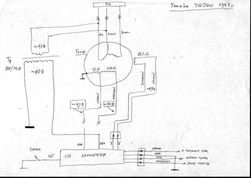

У моего друга на Yamaha xt225 2002 года сгорела катушка питания коммутатора, у которого 12 проводов.Обе катушки я удалил, и намотал одну катушку проводом 0,35мм до заполнения каркаса. Промазал эпоксидкой, вывел 2 провода.
Конечно мотать около 2000 тыс витков тонким проводом я не решился, но подумал а зачем?
Намотаю сколько влезет толстым, а дальше можно повысить низкое напряжение с помощью трансформатора.
Трансформатор можно разместить где то не далеко у коммутатора, где нет большой температуры, и прочих вредных факторов.
Но идея пока застопорилась по 2 причинам:
1. Не знаю как на новом "Серове" подключены катушки по цветам проводов. У меня три провода: желтый, зеленый, коричневый. Каким образом к этим проводам были подключены две катушки. Мануал от старого "Серова" у меня есть, по новому нет.
2. Что делать со второй катушкой? Её назначение?

Нет не греется, и не гудит. на моей TW200 под седлом такой транс установлен как резерв,и испытан на случай обрыва обмотки заряда. Но тут проще, коммутатор имеет 9 проводов. А как быть если коммутатор в 12 проводов, есть ли отличие в обмотках, в схеме подключения??

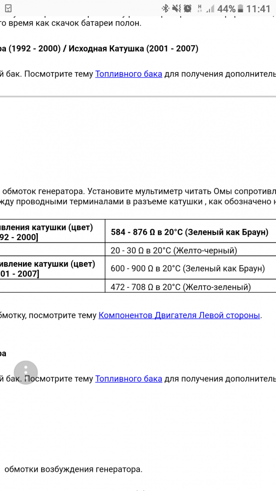

У кого Yamaha xt225 2000-2004 годов?? Измерьте сопротивления между проводами в треугольном разьеме в сторону генератора. Там 3 провода:1.желтый 2. зеленый 3. кориченевый.
Измеренные данные на рабочем статоре Вам самим могут пригодиться в будущем.

Я мотал по этому мануалу
Так хочу оставить свой "японский" коммутатор.
