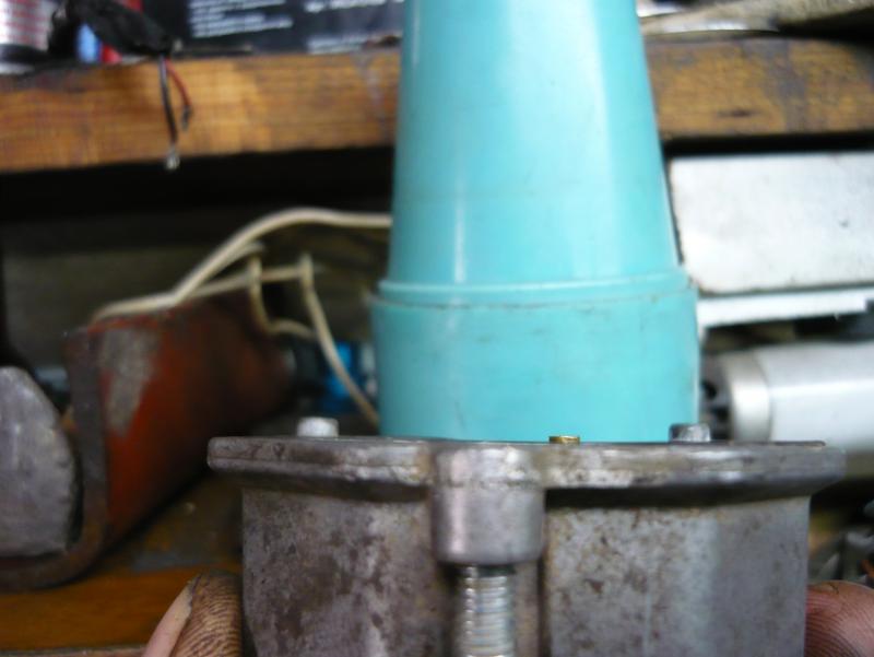

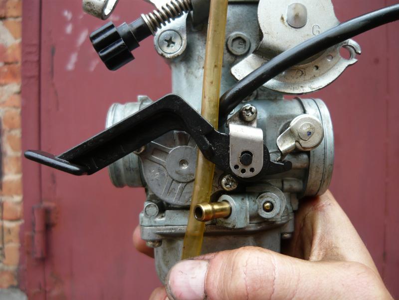

Собственно такие карбы настраивал десятками, уровень топливал в идеал ставится : прозрачная трубочка на слив, отпускается винт слива конденсата, и через прозрачную трубочку в плоскость выставляется уровень примерно в горизонт (в стык разъёма корпуса и крышки, на фото на пару милиметров уровень меньше) :

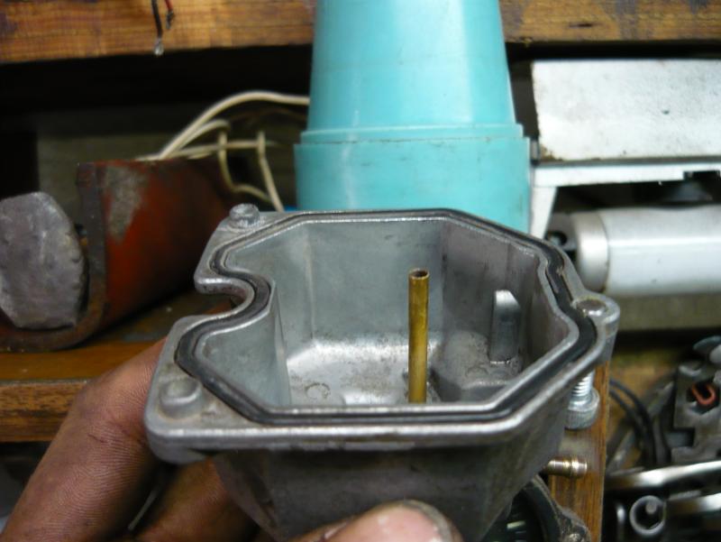

Но собственно вопрос , разобрал карб от XR400R , трубочка по-моему низковата! (Кто то лазил ?) всего на пол миллиметра выходит вверх от разъёма! Или все нормально ?
Речь про трубочу сброса переполнения . :

на PD карбе 250 ки, трубочка выше плоскости на 4мм, тут на 0.5 всего... Жду ответа знатоков.
Лазил, но не помню вылет трубки.. Если трубка не гнута, не мята, не пилена, то всё нормально)) Просто выставляешь поплавки по мануалу..
Я думаю, что не обязательно уровень должен быть на стыке.. Наверно у разных моделей по-разному..
Вот на последней фотке мне кажется, что верхний конец трубки замят чем-то типа плоскогубцев, может и запилен торец, но это надо вживую смотреть..

Вот и интересно глянуть на заводской вылет трубки. У большинства Кейхин уровень выставляется именно методом "сообщающихся сосудов" именно в стык разъёма.(моцыки XR-XLR ,CRM, RMX KDX)
Не, там не замято. как будто срезали заводское закругление.
Главная проблема данного карба - перелив на "отрицательных перегрузках", частые спрыжки, серия средних кочек, серия бревен 10см диаметром. Да и на месте продавливаешь подвеску раз 15 - уровень повышается. по идее такая "доработанная дренажная трубочка" должна идти на пользу, оказывается не совсем...
По переливу, может ограничить ход поплавка вниз ? (язычок для этого есть! но ни слова в мануале..)
